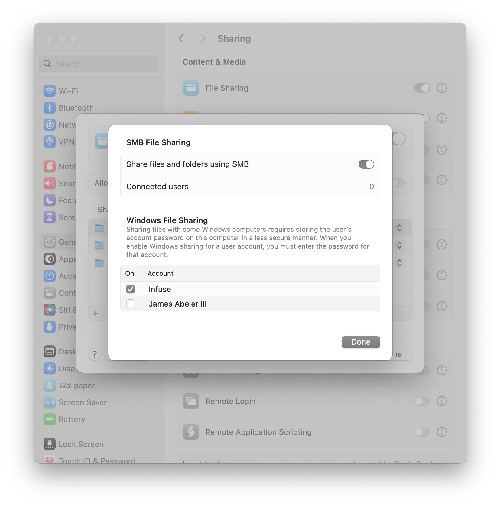

Trin 3.Vælg knappen Options , og sørg for, at din bruger har Windows File Sharing aktiveret (dette er påkrævet for alle tredjepartsapps, inklusive Infuse).

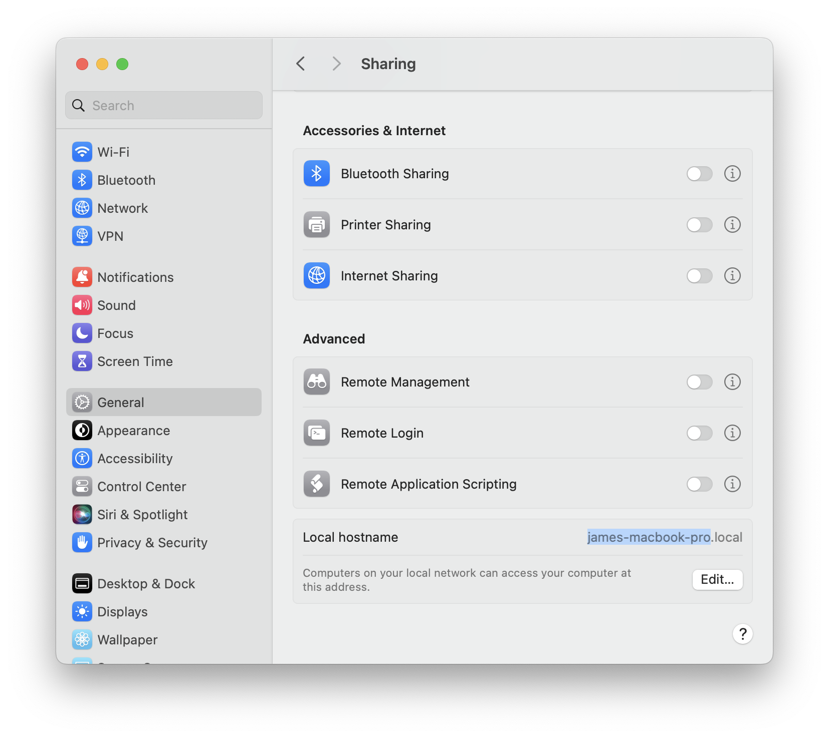

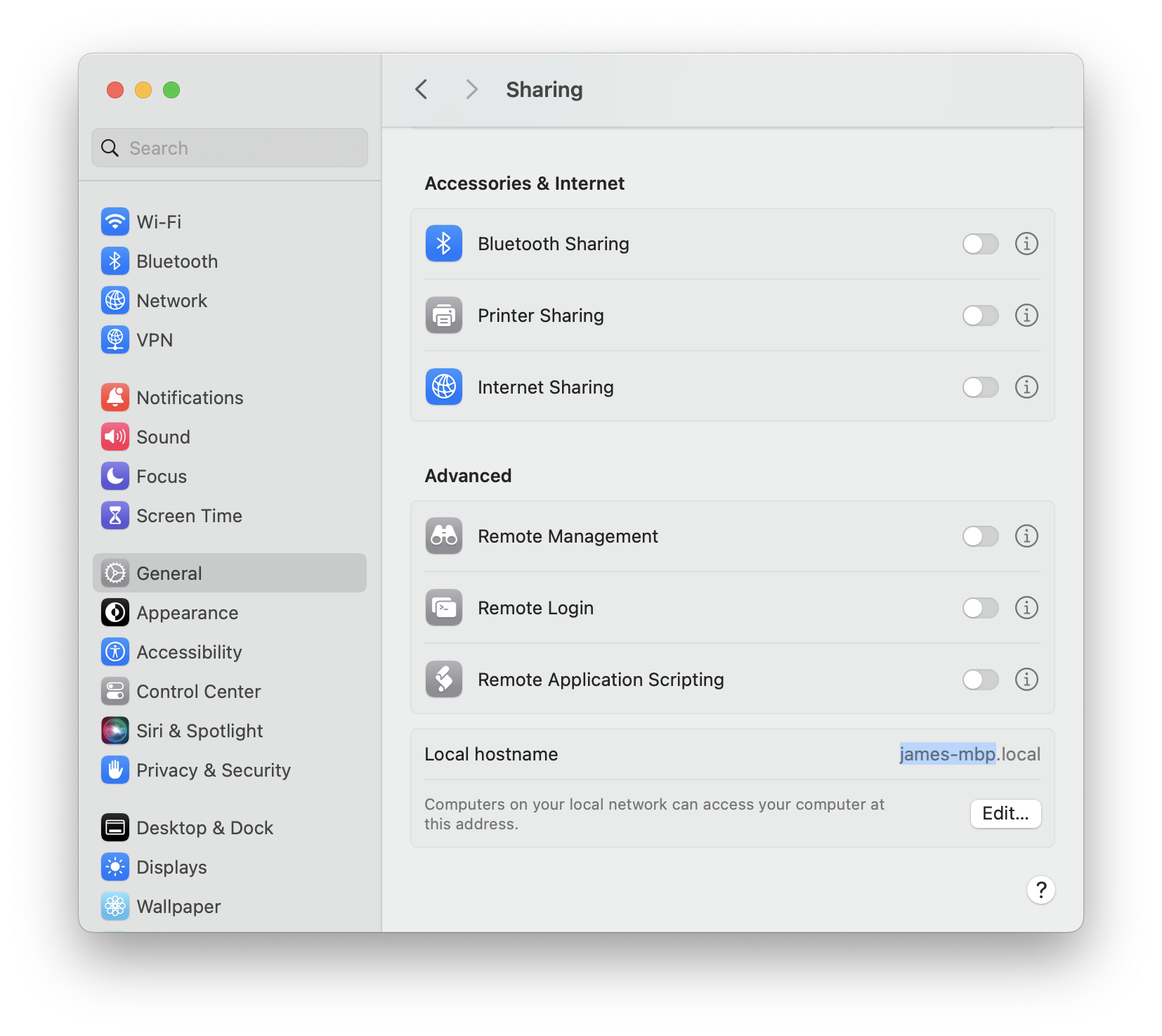

Trin 2. Tjek 'Local Hostname' i System Settings > General > Sharing for at se, om det matcher.
Lokalt værtsnavn
Trin 3. Hvis navnene er forskellige, skal du justere det lokale værtsnavn, så det matcher SMB-navnet.
Nyt lokalt værtsnavn
