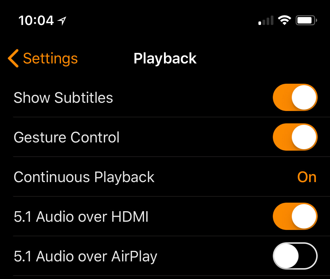

Mulighed 2 - Deaktiver 5.1-lyd over AirPlay i Infuse
Indstillingen 5.1 Audio over AirPlay kan findes i Infuse > Settings > Playback. Slå denne indstilling fra.
