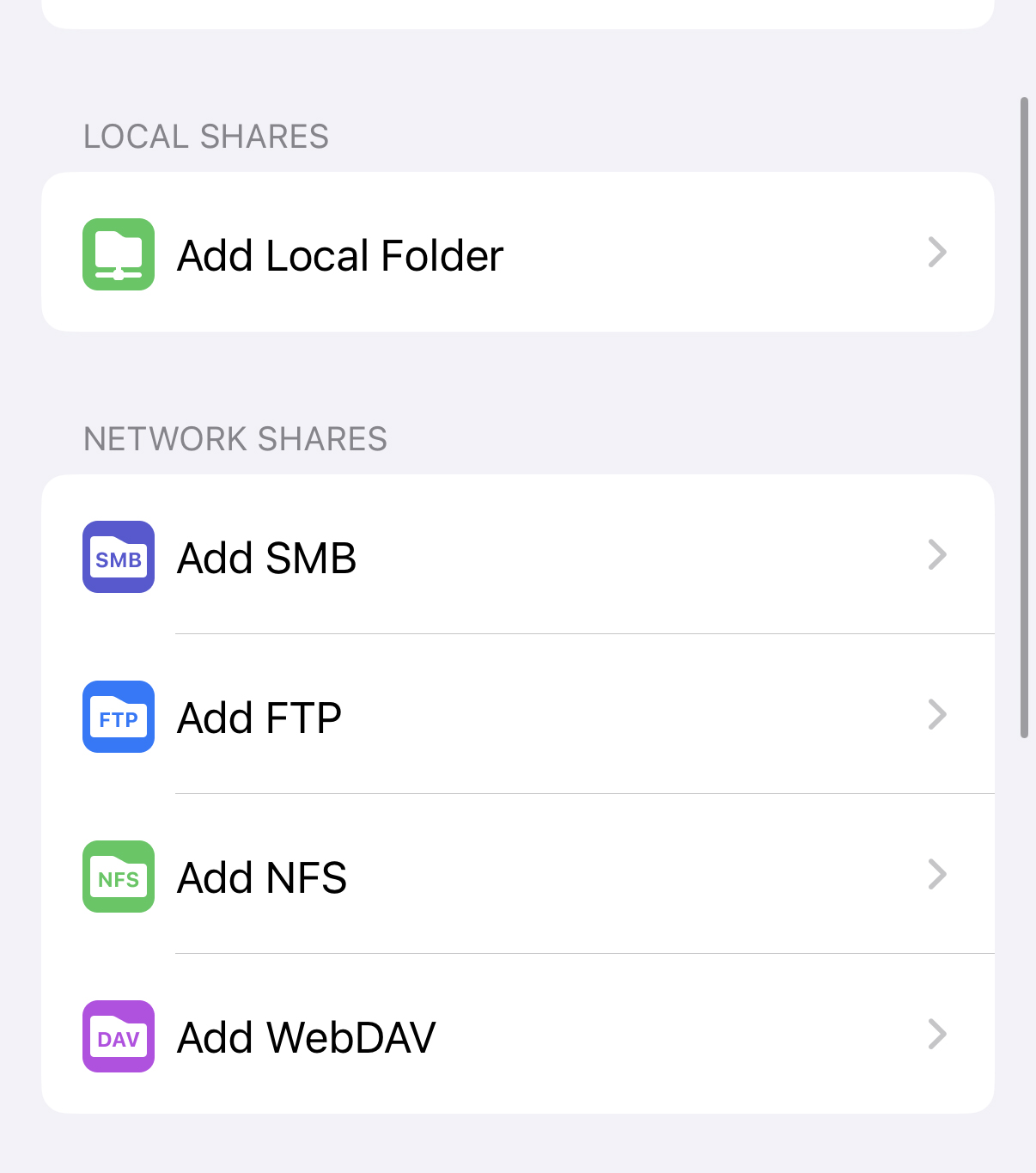

Trin 1. Gå til menuen Tilføj filer i Infuse, og klik på "Tilføj ...", og find derefter "Tilføj lokal mappe".

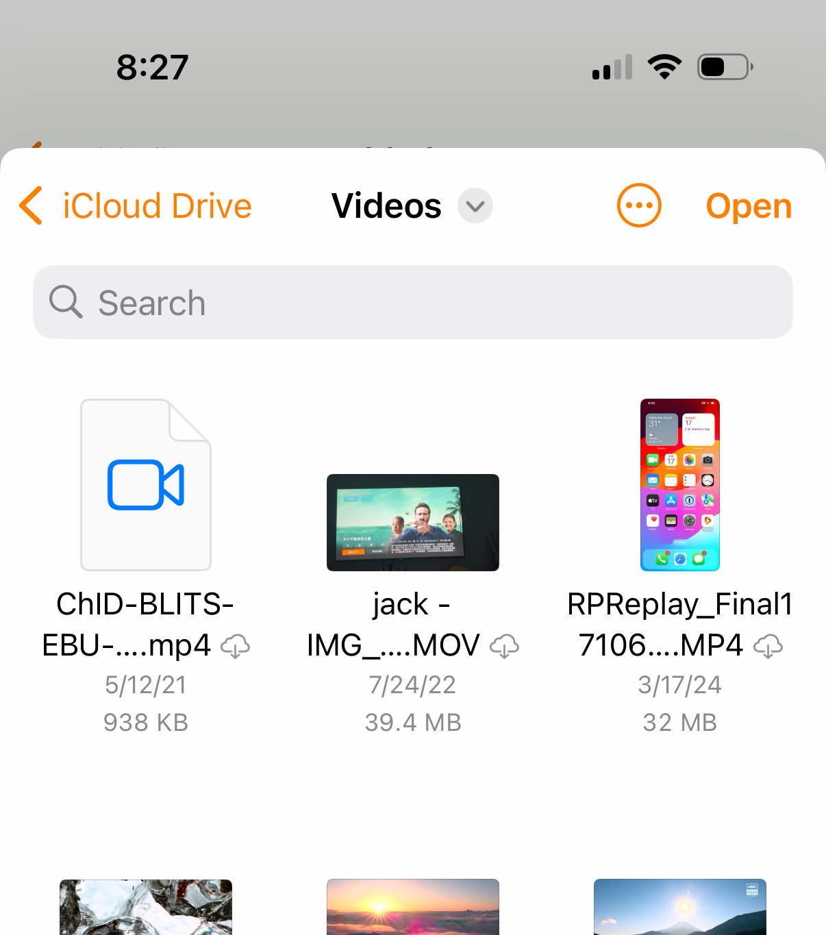

Trin 2. Brug Filer-appens brugergrænseflade til at søge efter den iCloud Drive-mappe (eller undermappe), du gerne vil tilføje. Naviger derefter ind i mappen, og vælg "Åbn".

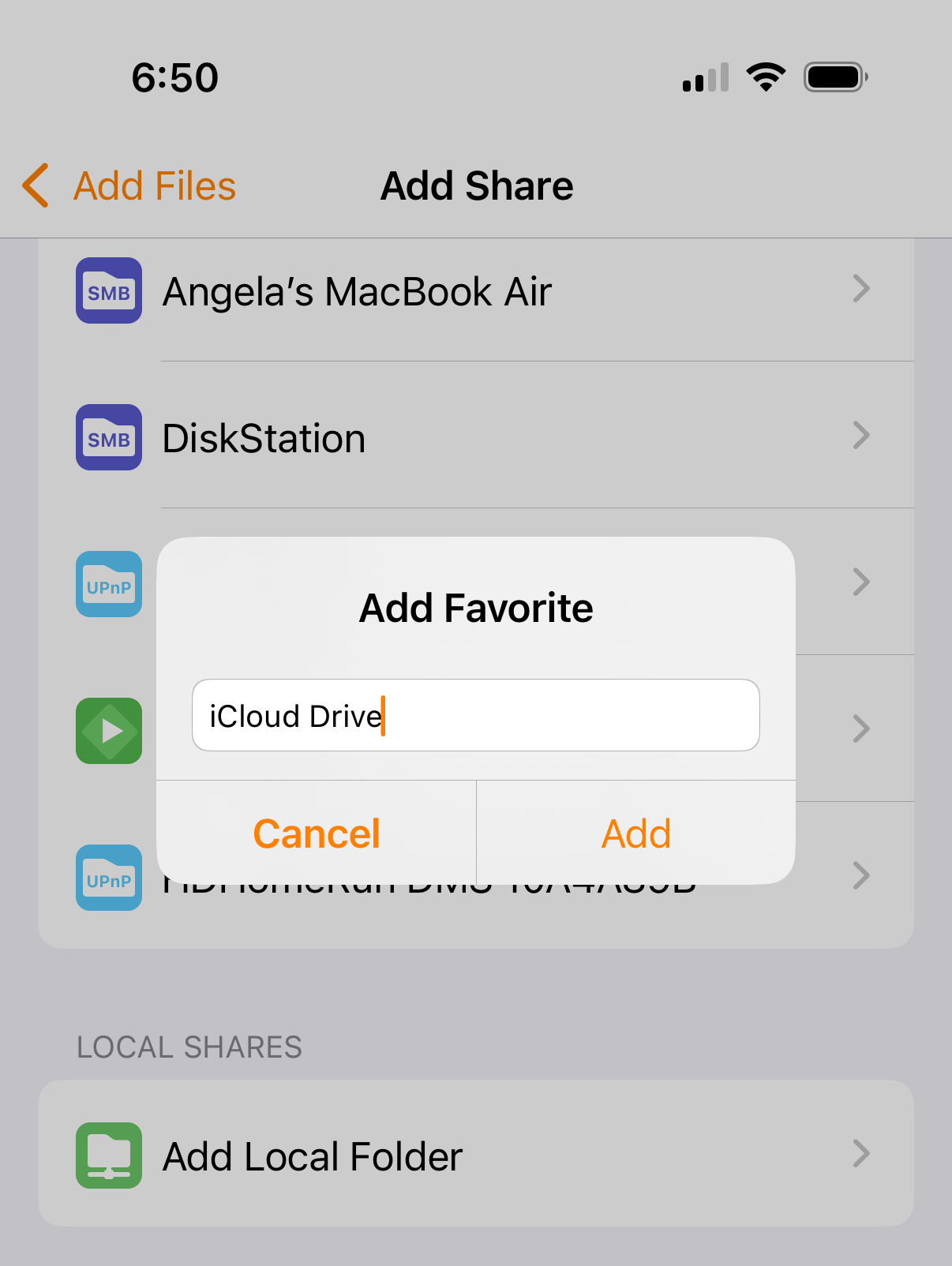

Trin 3. Juster, hvordan navnet vises i Infuse (hvis det ønskes).

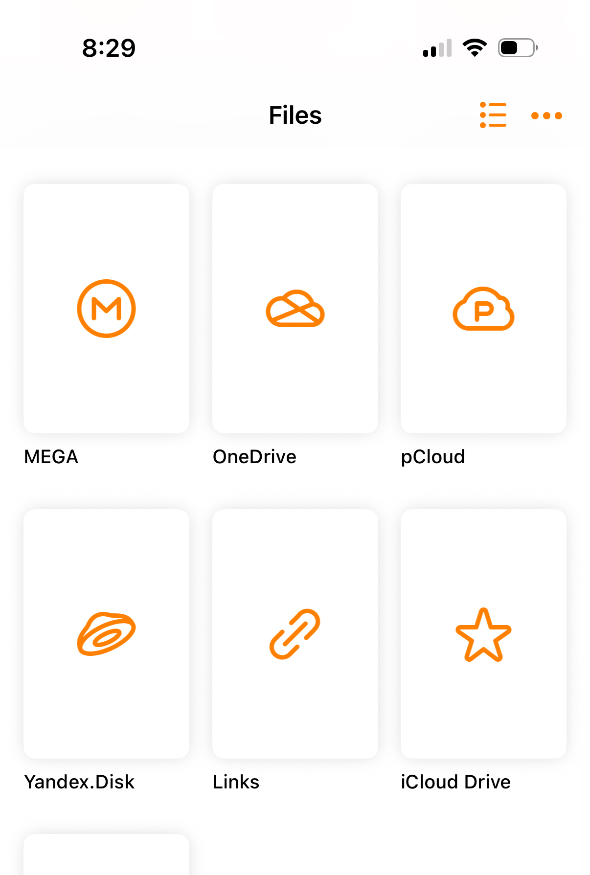

Trin 4. Få adgang til den tilføjede mappe i sektionerne Infuse Files eller Library.

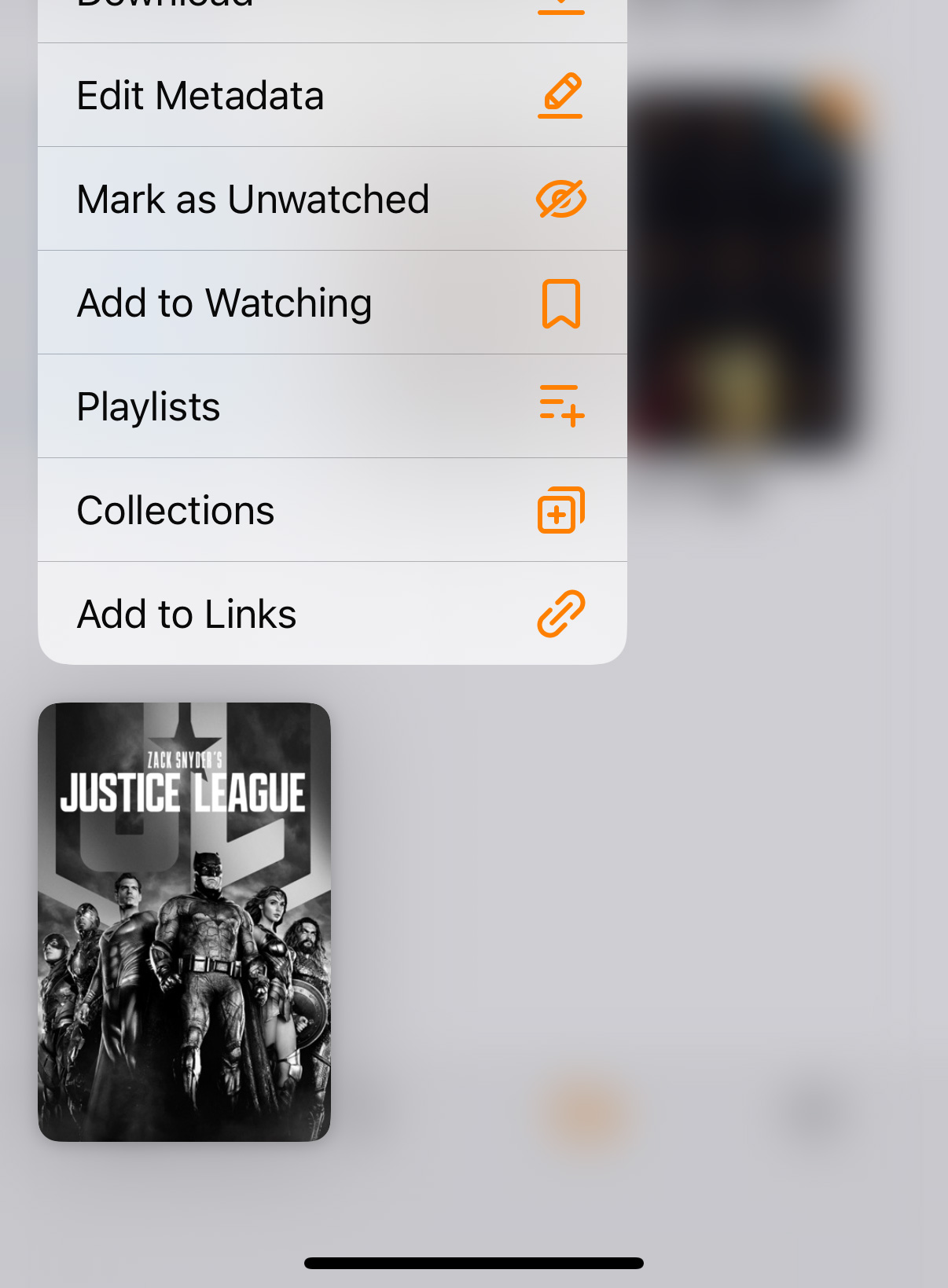

Trin 2. Find den fil, der skal afspilles på Apple TV. Tryk længe på den, og vælg "Tilføj til links".
Trin 3. Et direkte link til videoen tilføjes til sektionen 'Links' i Infuse, som derefter kan tilgås på Apple TV.
