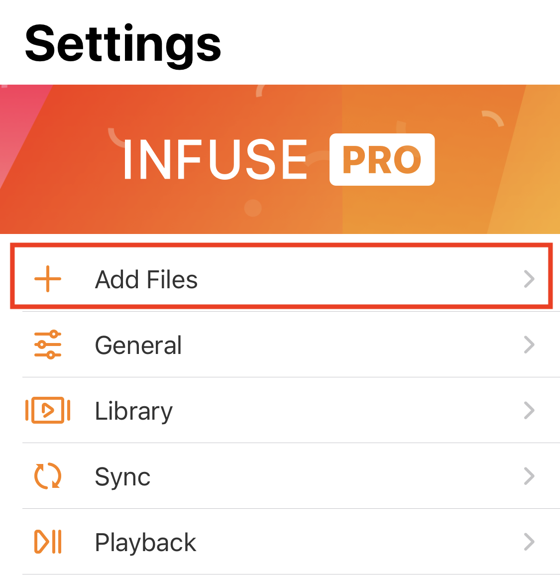

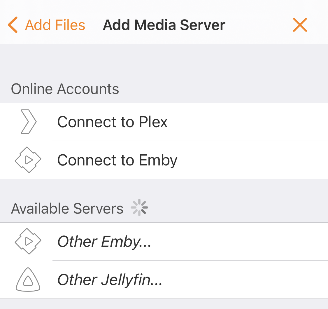

Trin 1. Tryk på ikonet Indstillinger (tandhjul) i nederste højre hjørne, og vælg Tilføj filer.
Trin 2. Find afsnittet Media Servers , og vælg Add Media Server.
Trin 3. Vælg den server, du gerne vil oprette forbindelse til, og følg anvisningerne for at oprette forbindelse.
Plex og Emby giver mulighed for at logge ind med onlinekonti. Jellyfin kræver et direkte serverlogin.

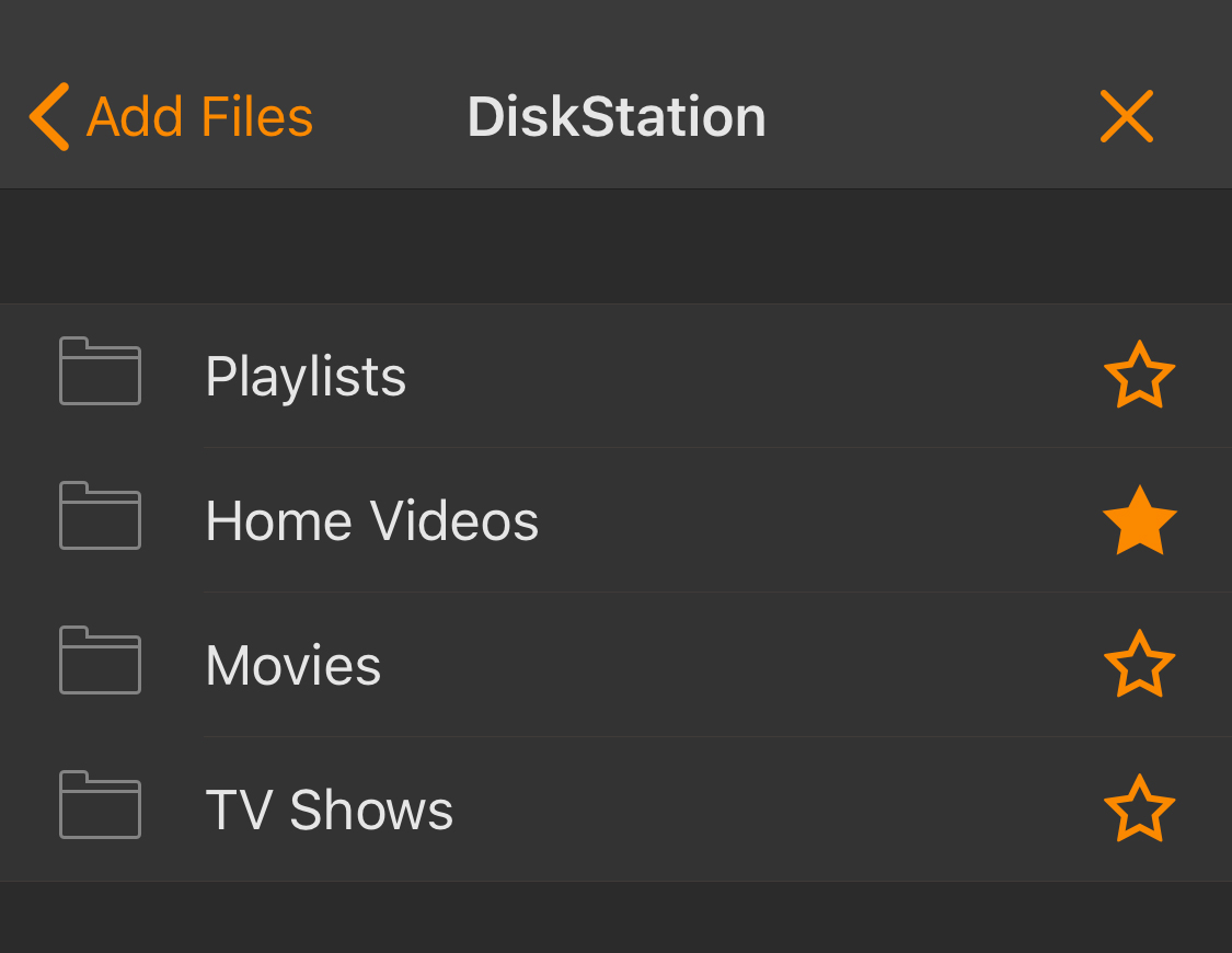

Trin 3 (valgfrit). Vælg et eller flere biblioteker, der skal tilføjes som en favorit. Ved at gøre dette tilføjes et direkte link til medieserverbiblioteket på skærmen Infuse > Files.

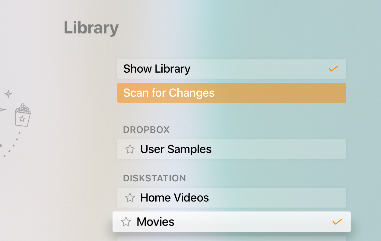

Trin 4 (valgfrit). Som standard scanner Infuse indholdet fra alle dine biblioteker, men du kan begrænse, hvilke biblioteker der scannes, ved at fjerne markeringen af uønskede biblioteker i Indstillinger > Bibliotek.

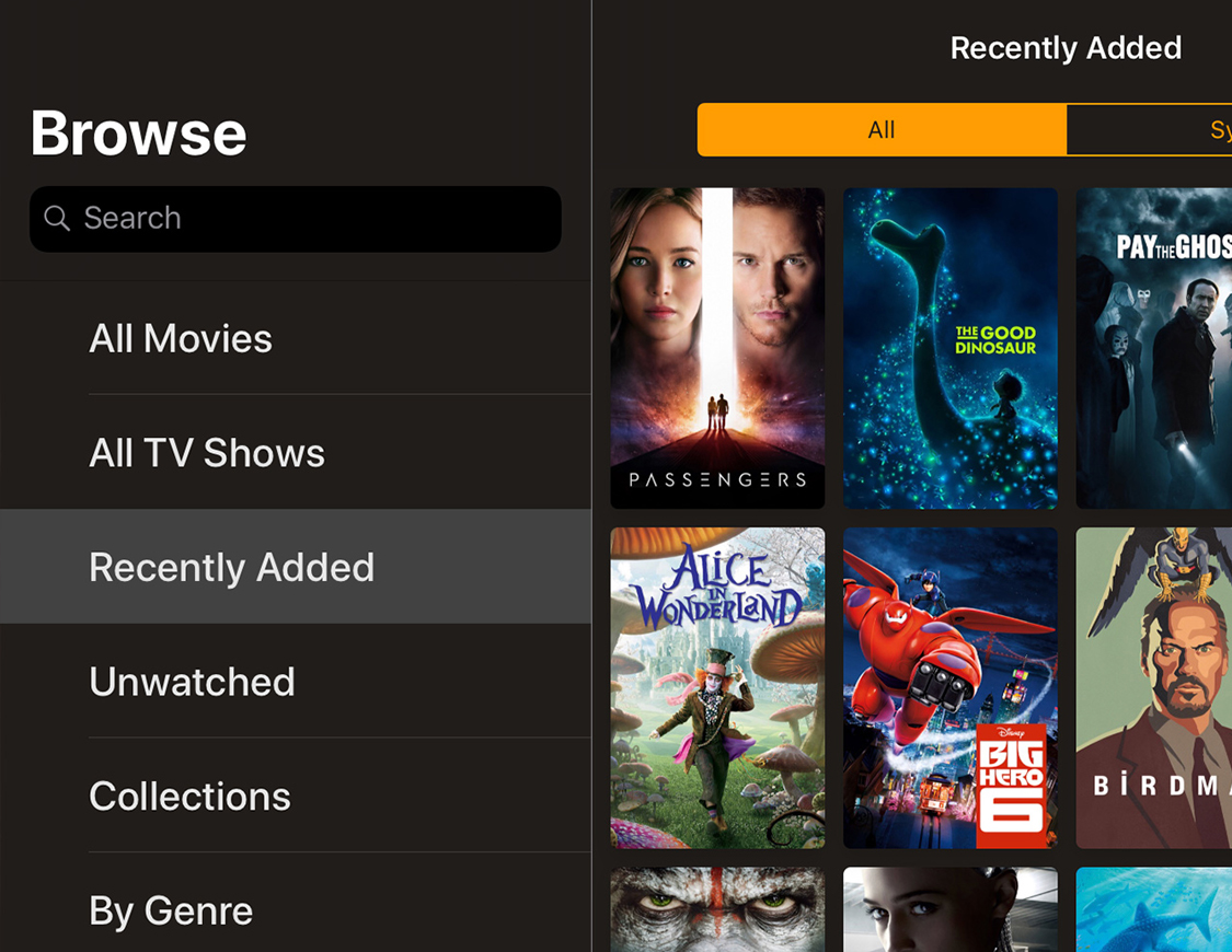

Trin 5. Infuse vil automatisk begynde at cachelagre information og illustrationer fra dine biblioteker og gemme det på din enhed, så du hurtigt kan få adgang til det. Når det er gjort, kan du gennemse dine videoer ved hjælp af bibliotekskategorierne på startskærmen, søgesiden eller få adgang til dine favoritter direkte fra skærmen Filer.

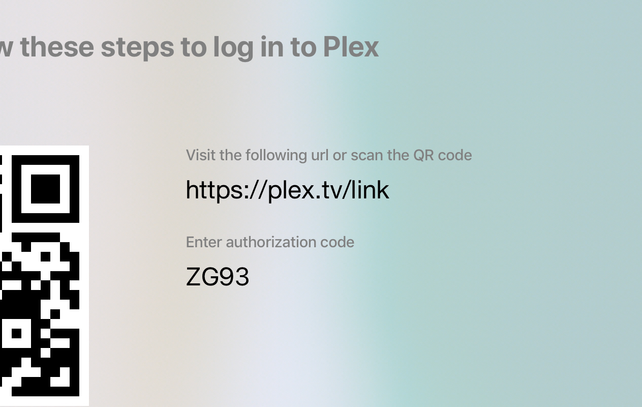

Trin 1. Gå til Settings > Shares, og tryk på Add Media Server .
Trin 2. Følg trinene for at logge ind på din medieserver.

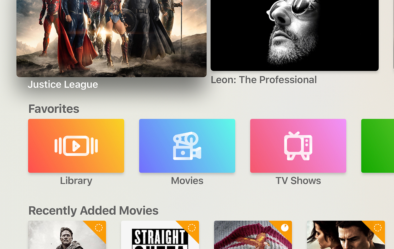

Trin 3 (valgfrit). Vælg et eller flere biblioteker, der skal tilføjes som en favorit. Dette vil tilføje et direkte link til biblioteket på Infuses startskærm.
Trin 5. Infuse begynder automatisk at cachelagre oplysninger og illustrationer fra dine biblioteker og gemmer disse oplysninger på din enhed, så du hurtigt kan få adgang til dem. Når det er gjort, vil du kunne gennemse dine videoer ved hjælp af bibliotekskategorierne på startskærmen, søgesiden eller få adgang til dine favoritter direkte fra startskærmen.

En scanning kan også udløses manuelt ved at trykke på "Scan for Changes" under Settings > Library. En opdatering kan også udløses ved at trykke på teksten "Sidste opdatering" i bibliotekssektionen (tvOS) eller på opdateringsikonet i øverste højre hjørne af startskærmen (iOS/macOS).
