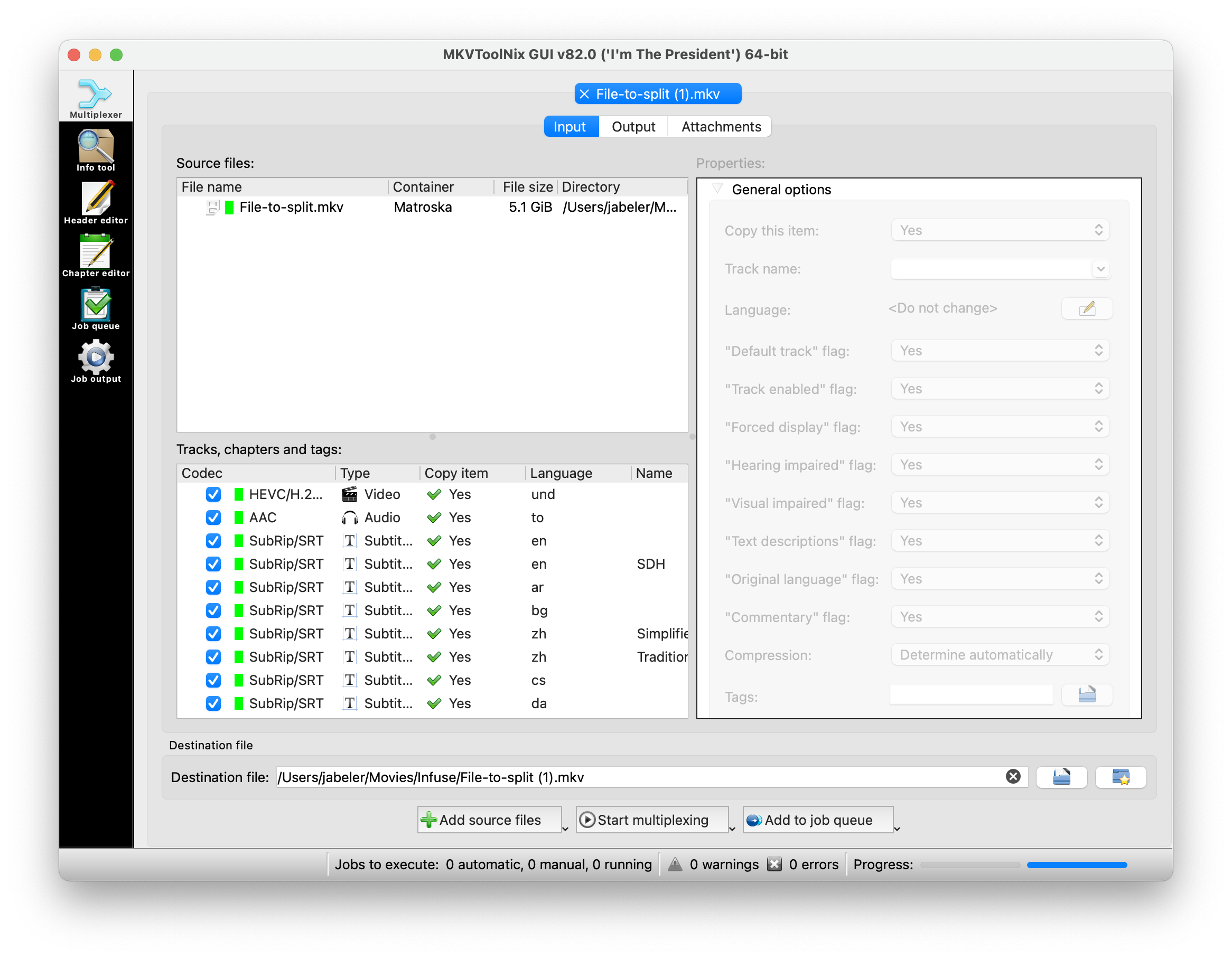

1. Åbn MKVToolNix, og træk og slip videoen i feltet 'Filnavn'.

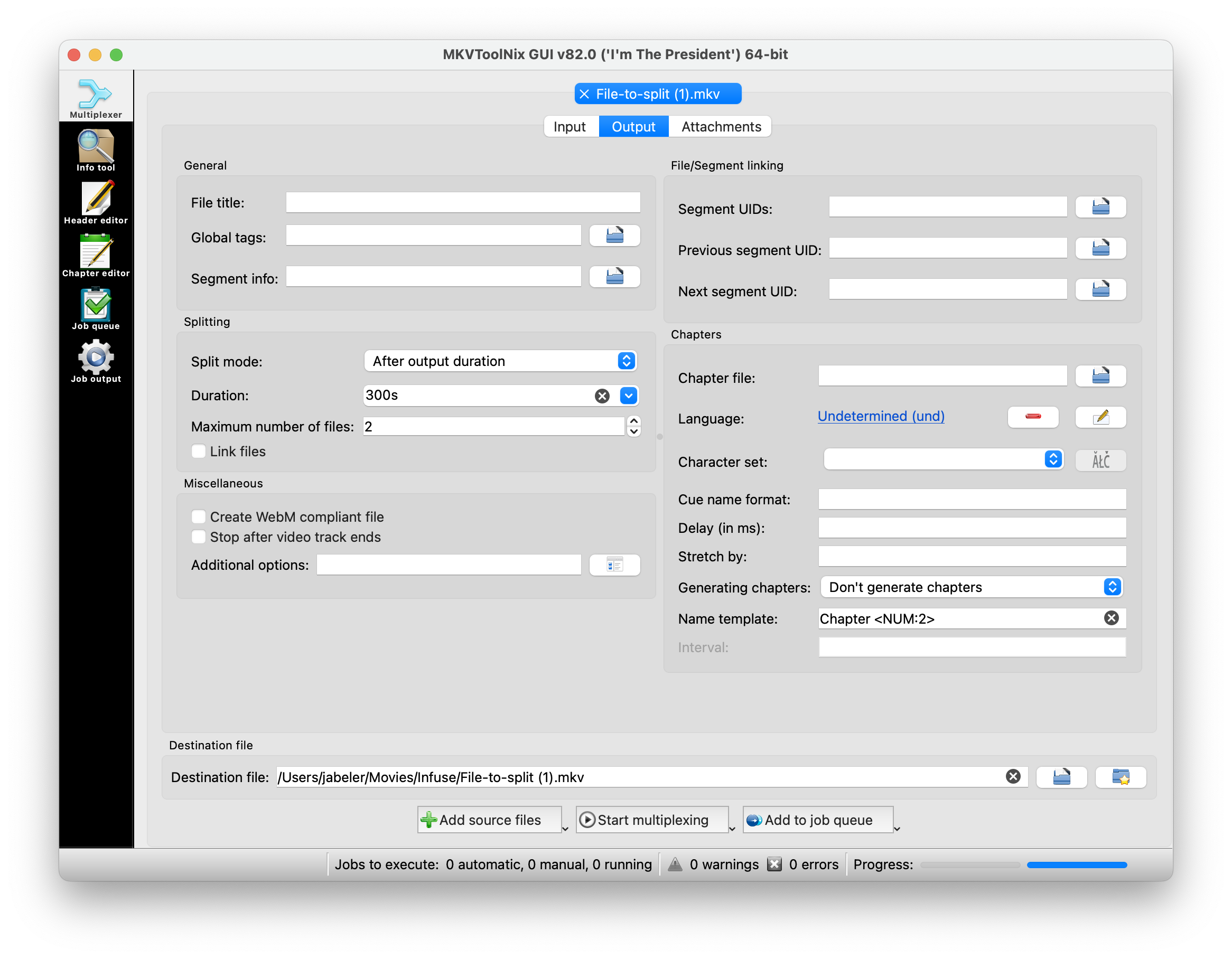

2. Klik på fanen 'Output' øverst

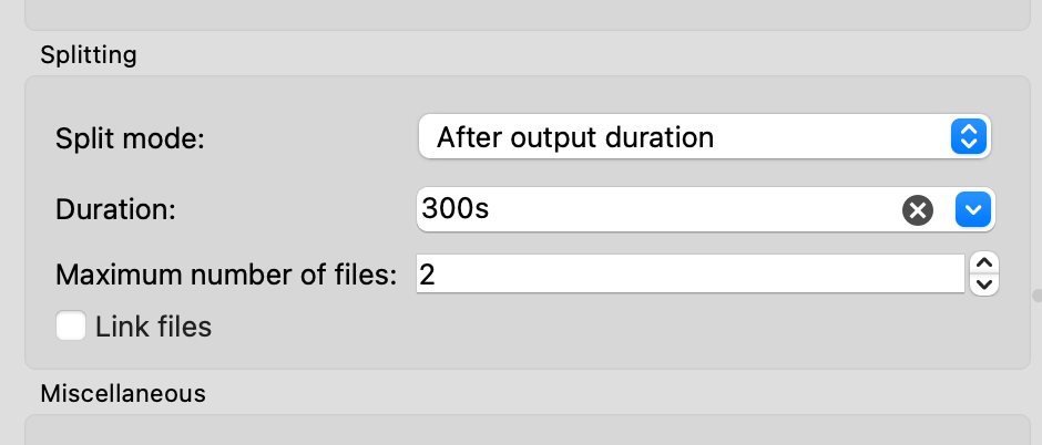

3.  I afsnittet 'Opdeling' skal du indtaste følgende.
  • Delt tilstand: Efter output-varighed
  • Varighed: 300s
  • Maksimalt antal filer: 2

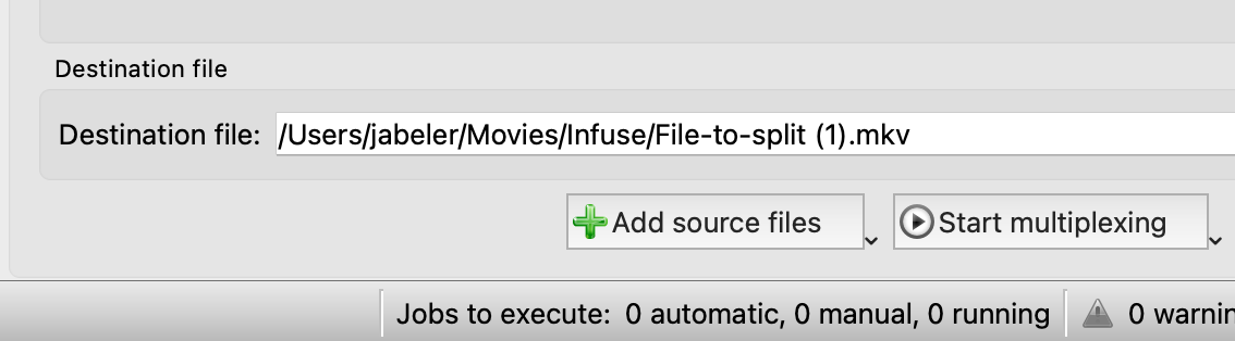

4. Find feltet destinationsfil, og bekræft det sted, hvor de delte filer skal gemmes. Klik derefter på knappen 'Start multiplexing'.
