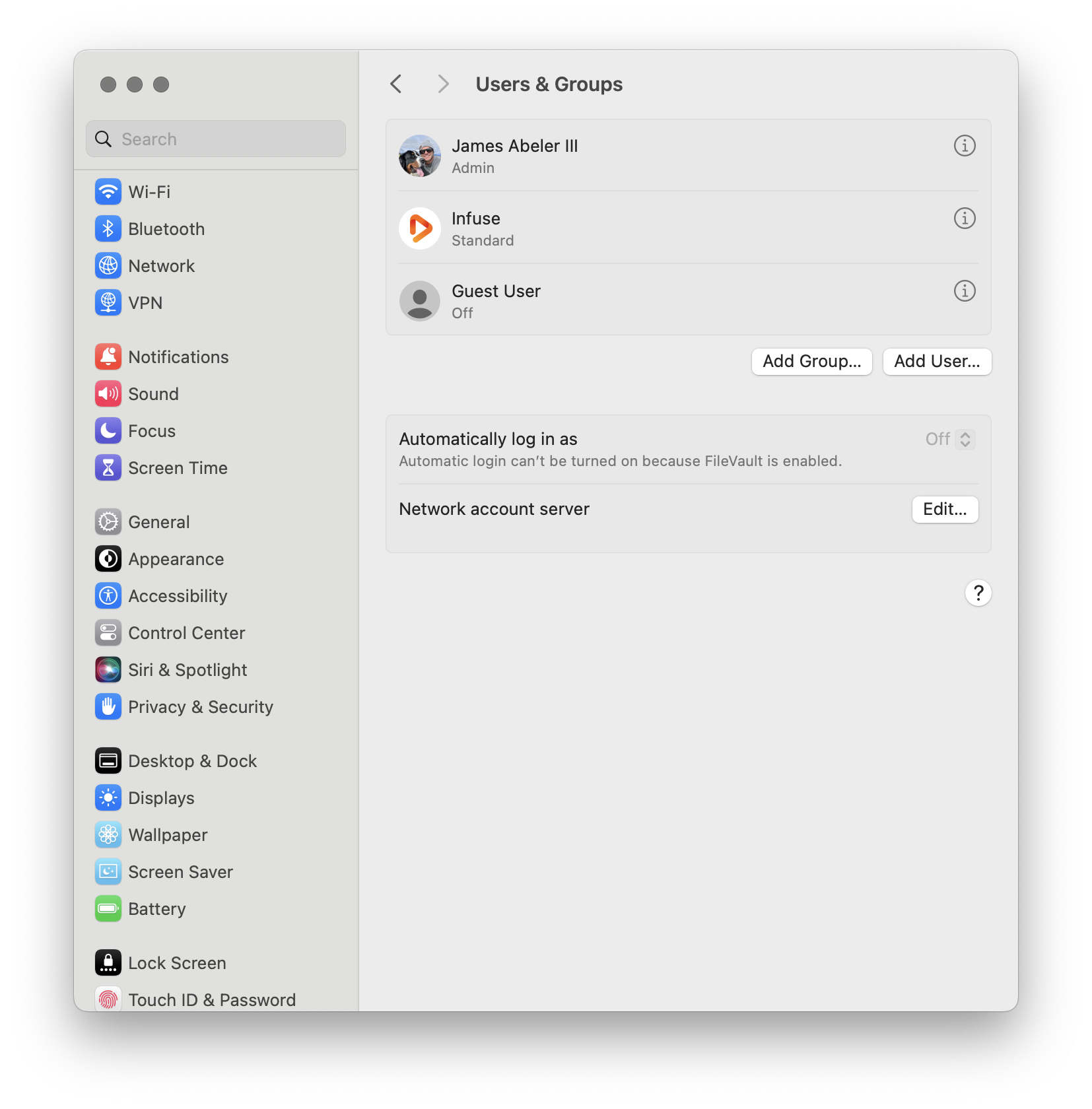

Paso 0. (opcional) Cree un usuario Estándar que se utilizará para compartir archivos.

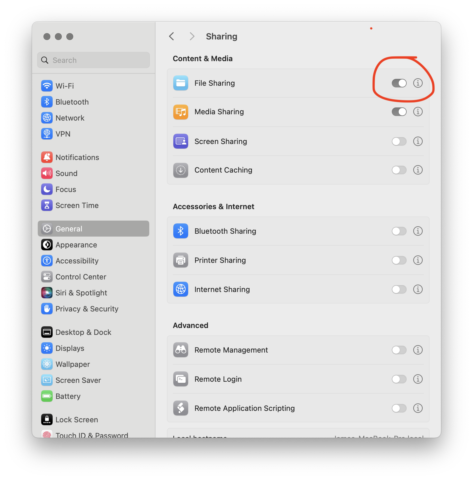

Paso 1. Vaya a General > Compartir y active Compartir archivos.

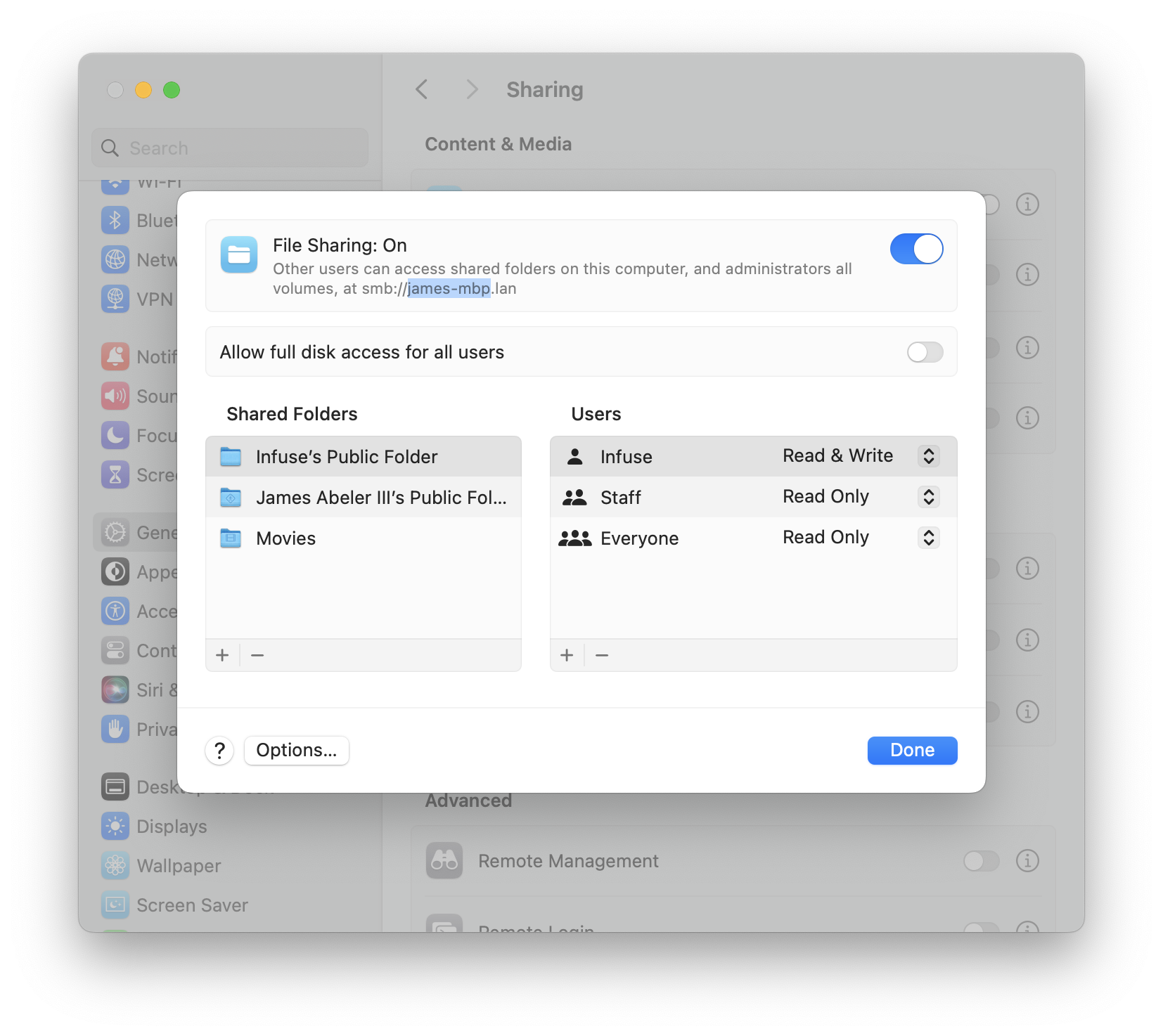

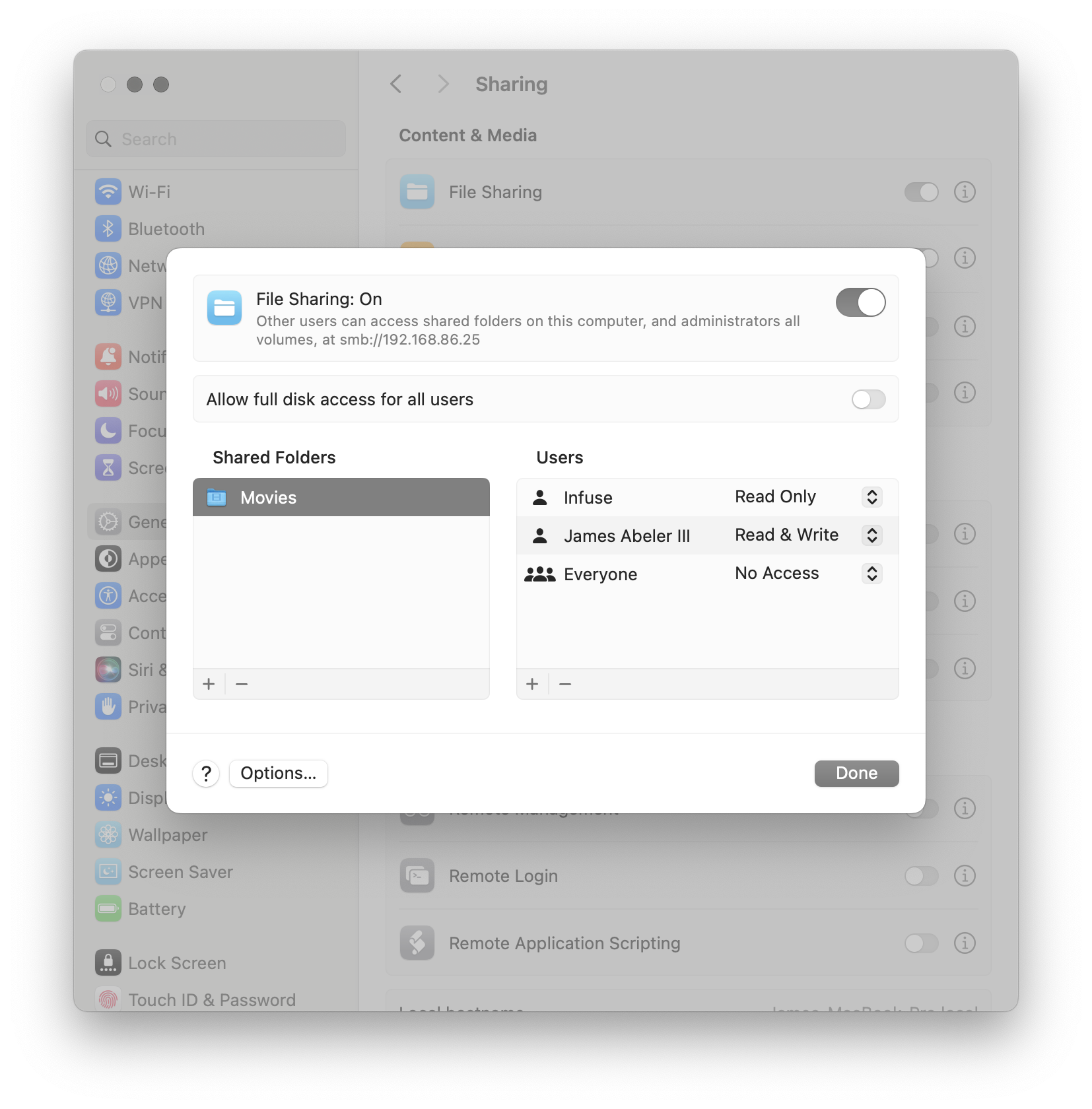

Paso 2. Haz clic en el icono "info" para abrir la configuración de Uso compartido de archivos y arrastra las carpetas que desees compartir a la lista Carpetas compartidas. Estos pueden ser cualquier carpetas o discos externos presentes en tu Mac.
Si ha añadido un nuevo usuario en el paso 0, asegúrese de añadirlo a la lista Users para la carpeta que está compartiendo. Si desea tener la posibilidad de eliminar archivos desde Infuse, asegúrese de activar el acceso Lectura & Escritura , de lo contrario Sólo lectura es suficiente.

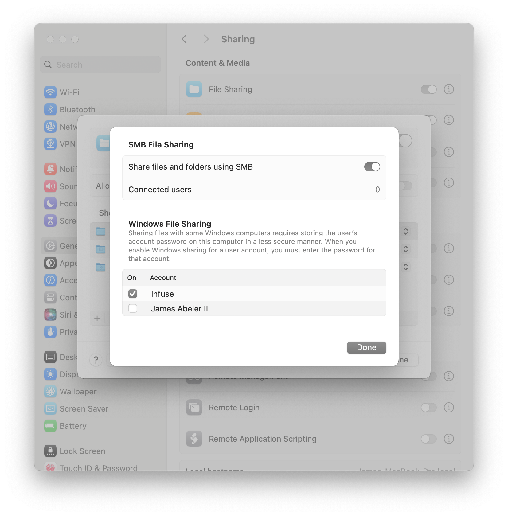

Paso 3. Seleccione el botónSeleccione el botón Options y asegúrese de que su usuario tiene Windows File Sharing habilitado (esto es necesario para todas las aplicaciones de terceros, incluyendo Infuse).

Paso 1. Compruebe el nombre de uso compartido SMB que se encuentra en Configuración del sistema > General > Uso compartido > Uso compartido de archivos.
Nota: Si aquí se muestra una dirección IP, puede omitir los pasos siguientes.
Nombre de uso compartido SMB

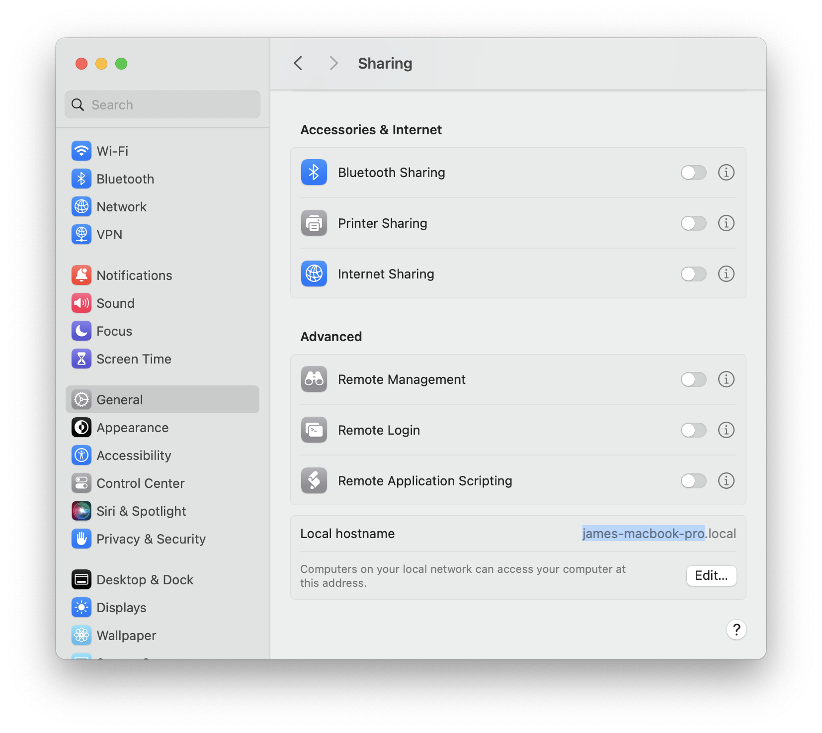

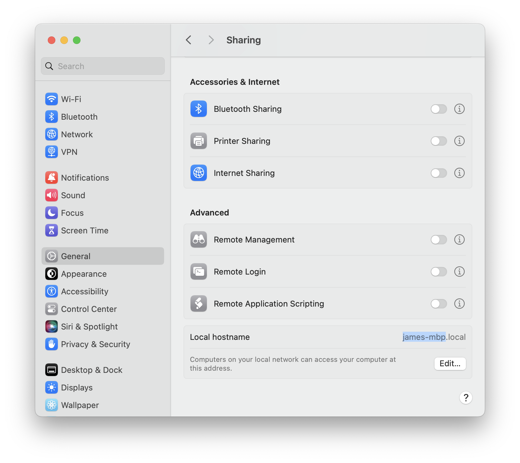

Paso 2. Compruebe el "Nombre de host local" en Configuración del sistema > General > Compartir para ver si coincide.
Paso 3. Si los nombres son diferentes, ajuste el nombre de host local para que coincida con el nombre SMB.
Nuevo nombre de host local

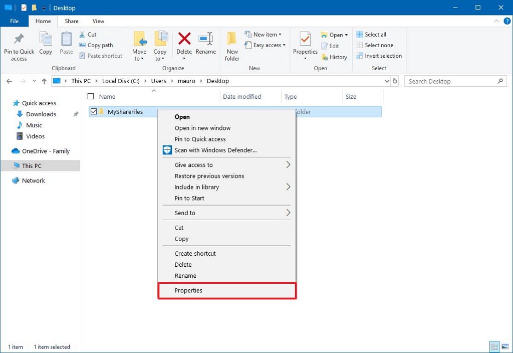

Paso 2. Navegue hasta la carpeta que desea compartir.

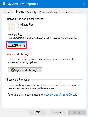

Paso 3. Haga clic con el botón derecho del ratón en el elemento y seleccione la opciónPropiedades .
Paso 4. Haga clic en la pestañaSharing.
Paso 5. Haga clic en el botón Compartir Compartir.

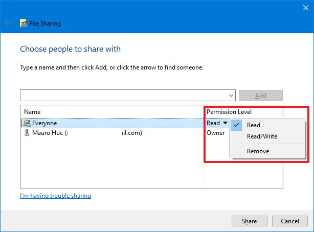

Paso 6. Utiliza el menú desplegable para seleccionar el usuario o grupo con el que compartir un archivo o carpeta. (Para esta guía, seleccione el grupoEveryone .)
Paso 7. Haga clic en el botón Añadir Añadir.
Paso 8. En la sección "Nivel de permisos", seleccione los permisos de uso compartido que desea que tenga la carpeta. Por ejemplo, puede elegirRead(por defecto) si sólo desea que los usuarios vean y abran archivos. Si seleccionaLectura/Escritura, los usuarios pueden ver, abrir, modificar y eliminar el contenido de la carpeta compartida.
Paso 9. Haga clic en Compartir Compartir.

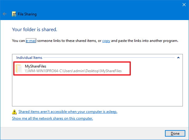

Paso 10. Confirme la ruta de red de la carpeta que otros usuarios necesitan para acceder al contenido de la red y haga clic en el botónHecho .
Paso 11. Haga clic en el botón Cerrar Cerrar.
