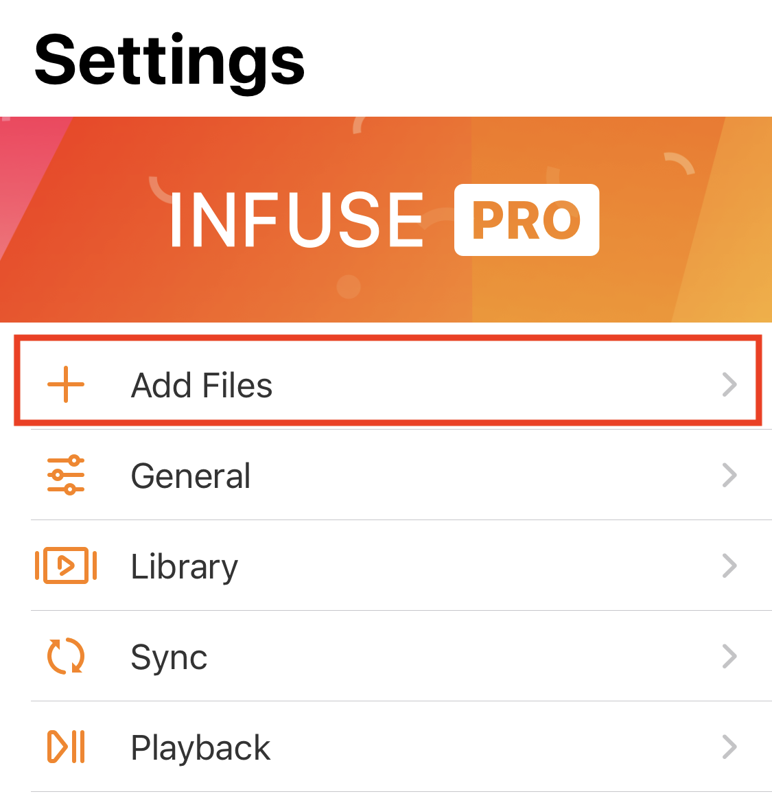

Paso 1. Pulsa el icono de Ajustes (engranaje) en la esquina inferior derecha y selecciona Añadir archivos.

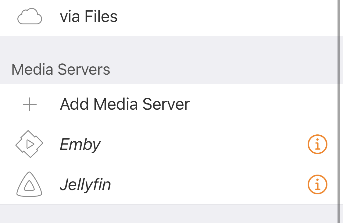

Paso 2. Localice la sección Media Servers , y seleccione Add Media Server.

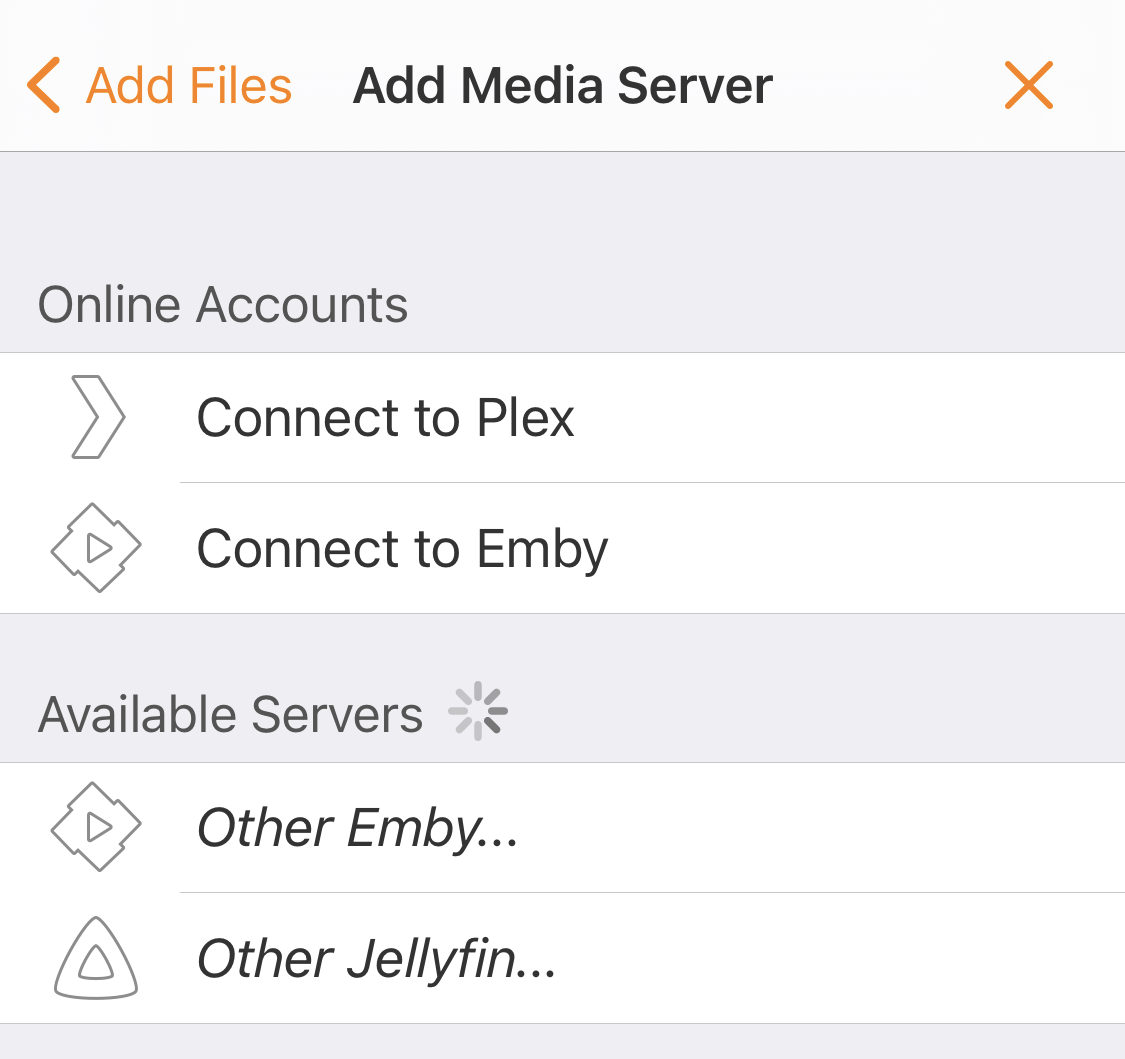

Paso 3. Elija el servidor al que desea conectarse y siga las instrucciones de conexión.
Plex y Emby permiten iniciar sesión mediante cuentas en línea. Jellyfin requiere un acceso directo al servidor.

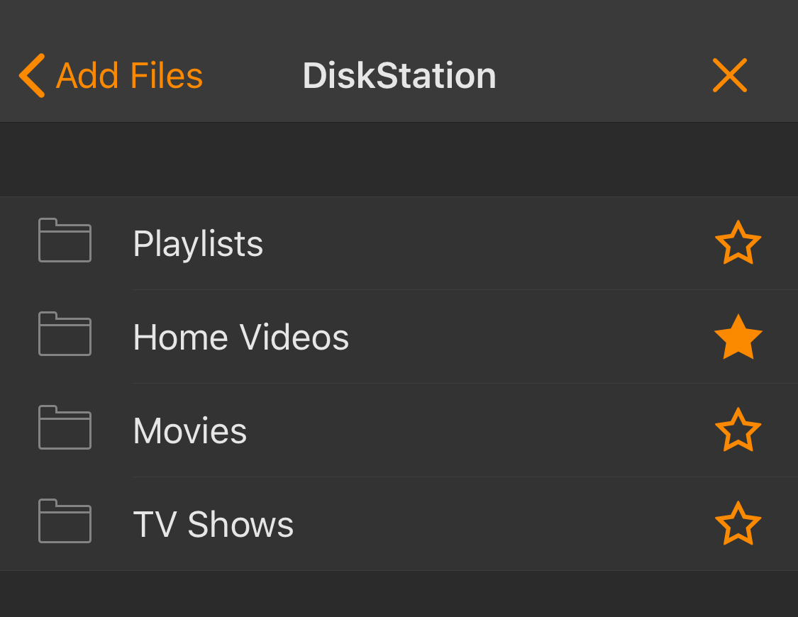

Paso 3 (opcional). Elija una o varias bibliotecas para añadirlas como Favoritas. Al hacerlo, se añadirá un enlace directo a la biblioteca del servidor multimedia en la pantalla Infuse > Files.

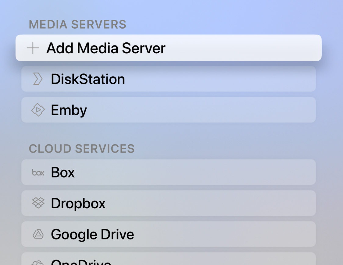

Añadir una conexión de servidor multimedia (Apple TV)
Paso 1. Vaya a Configuración > Compartir y pulse la opción Añadir servidor multimedia .
Paso 2. Iniciar sesión Siga los pasos para iniciar sesión en su servidor multimedia.
Paso 3 (opcional). Elija una o varias bibliotecas para añadirlas como Favoritas. Al hacerlo, se añadirá un enlace directo a la biblioteca en la pantalla de inicio de Infuse.
Paso 4 (opcional). Por defecto, Infuse escaneará el contenido de todas sus bibliotecas, pero puede limitar las bibliotecas que escanea desmarcando las bibliotecas no deseadas en Configuración > Biblioteca.
Paso 5. Infuse empezará automáticamente a almacenar en caché la información y las ilustraciones de tus bibliotecas, y almacenará esta información en tu dispositivo para un acceso rápido. Una vez completado, podrás navegar por tus vídeos utilizando las categorías de la Biblioteca en la pantalla de inicio, la página de búsqueda o acceder a tus favoritos directamente desde la pantalla de inicio.

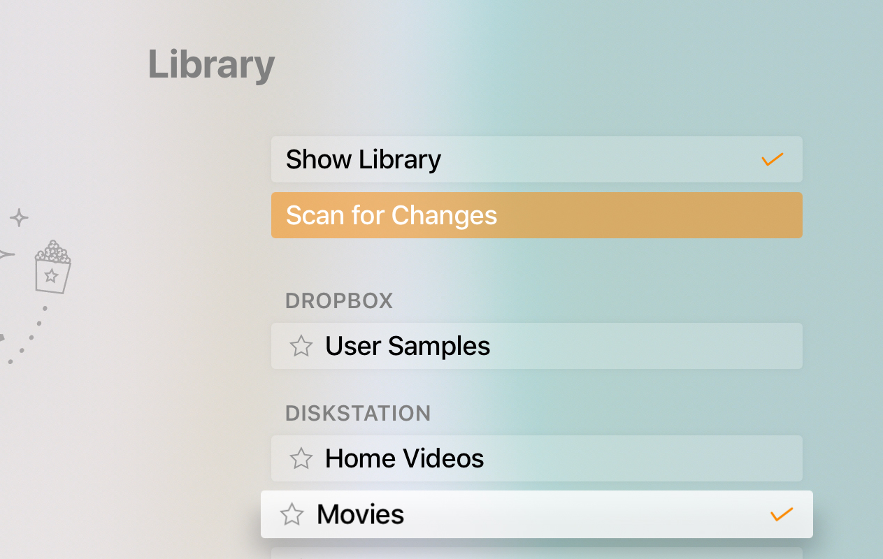

También se puede activar manualmente un escaneo pulsando la opción "Buscar cambios" que se encuentra en Configuración > Biblioteca. También se puede activar una actualización tocando el texto "Última actualización" en la sección Biblioteca (tvOS) o el icono de actualización en la esquina superior derecha de la pantalla de inicio (iOS/macOS).
