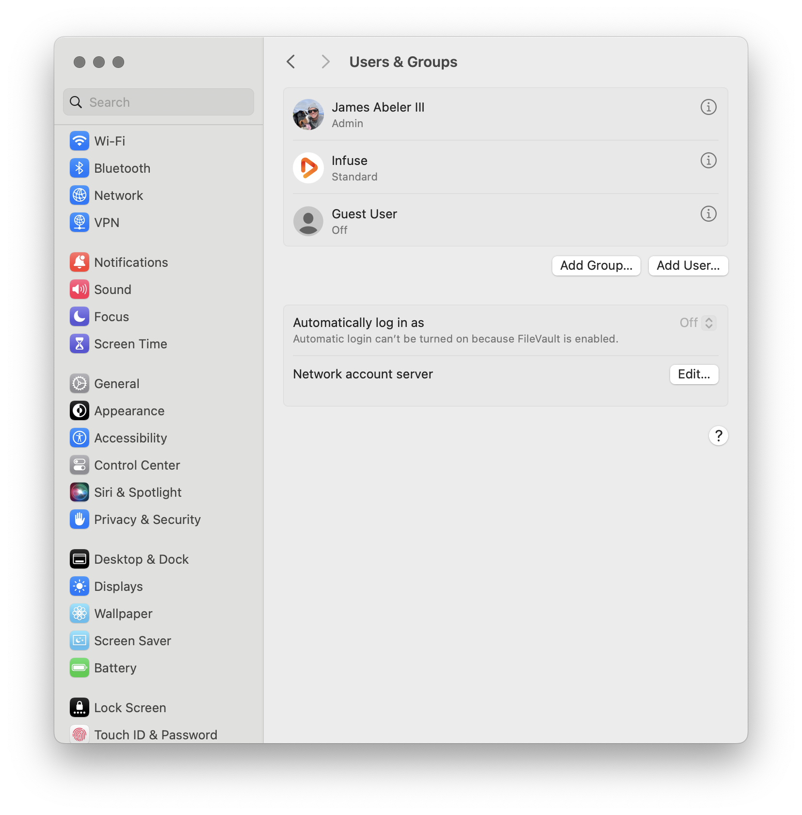

Passo 0. (facoltativo) Creare un utente Standard da utilizzare per la condivisione dei file.

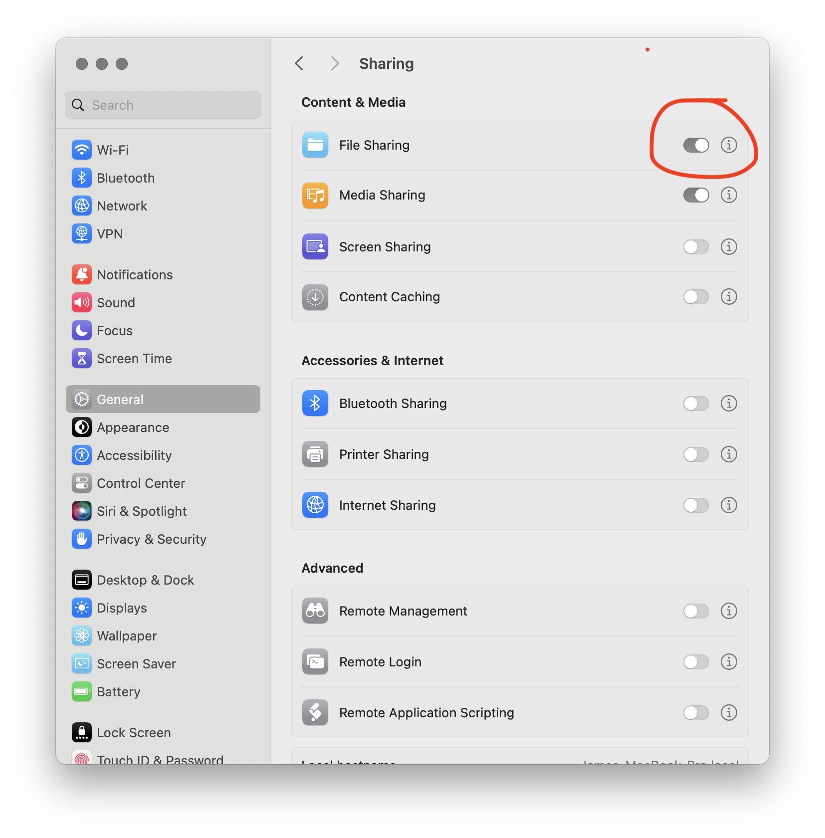

Passo 1. Andare su Generale > e abilitare la condivisione dei file.

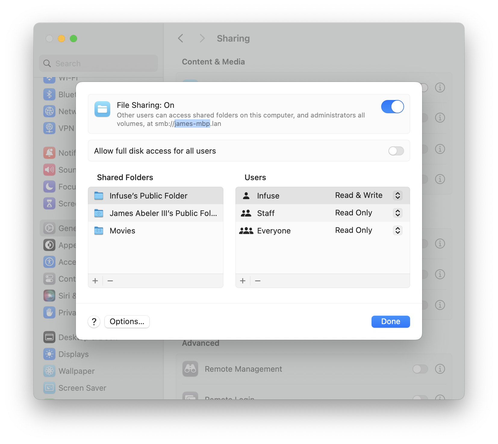

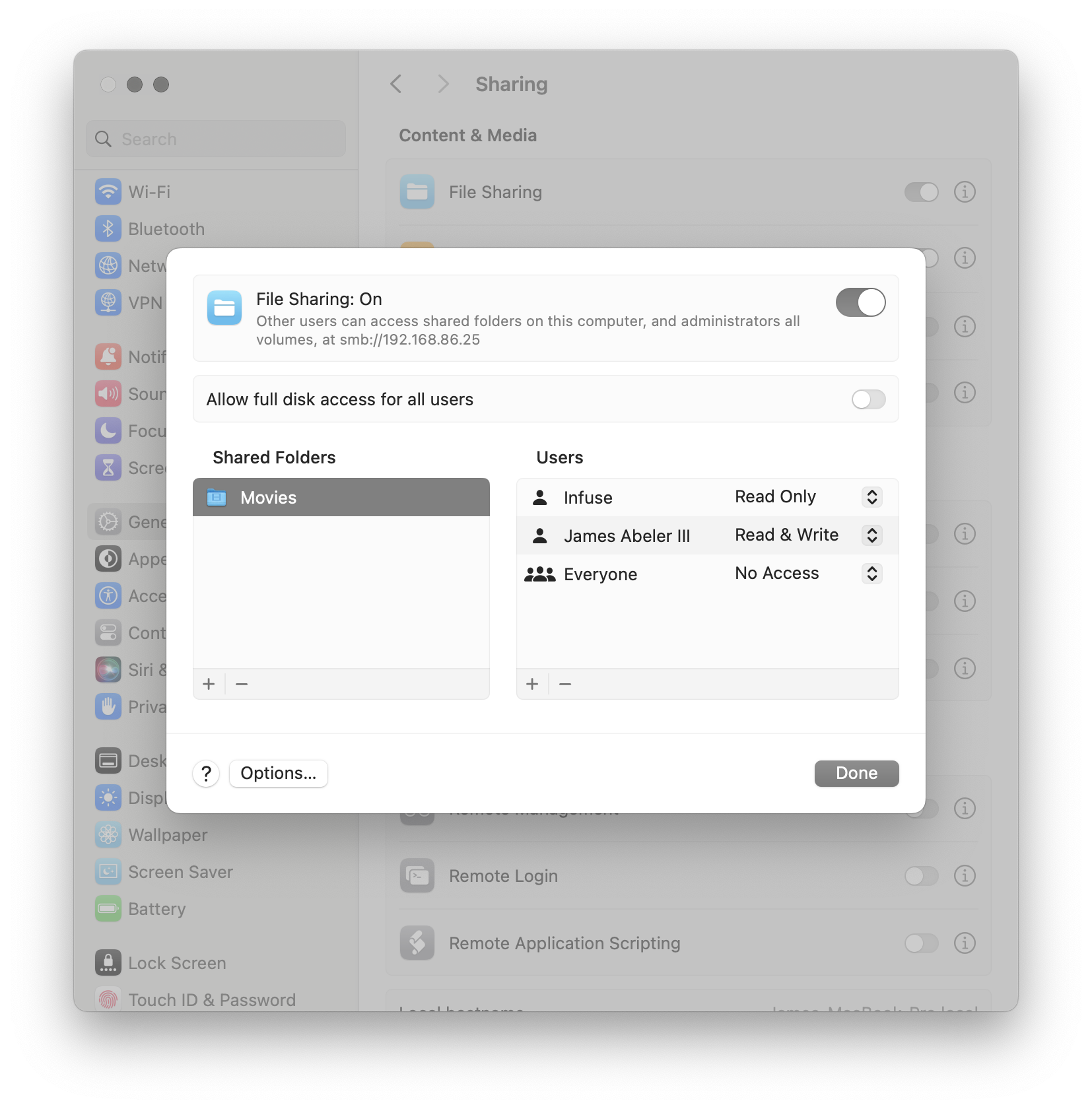

Passo 2. Fare clic sull'icona "info" per aprire le impostazioni di Condivisione file e trascinare le cartelle che si desidera condividere nell'elenco Cartelle condivise. Questi possono essere qualsiasi cartella o disco esterno presente sul Mac.
Se si è aggiunto un nuovo utente nel passaggio 0, assicurarsi di aggiungerlo all'elenco Users per la cartella che si sta condividendo. Se si vuole avere la possibilità di cancellare i file dall'interno di Infuse, assicurarsi di abilitare l'accesso Read & Write , altrimenti è sufficiente l'accesso Read Only .

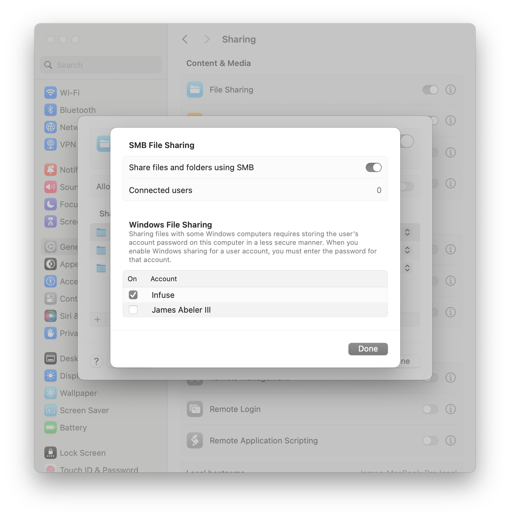

Fase 3.Selezionate il pulsante Options e assicuratevi che il vostro utente abbia Windows File Sharing abilitato (questo è necessario per tutte le applicazioni di terze parti, incluso Infuse).
Passo 4. Usare il nome utente e la password scelti per creare una connessione in Infuse.
Non è possibile utilizzare una combinazione di nome utente e password iCloud. Se si utilizza un ID iCloud per accedere al Mac, è necessario impostare un nuovo utente 'Standard' da utilizzare per la Condivisione file (vedere il punto 0 sopra).

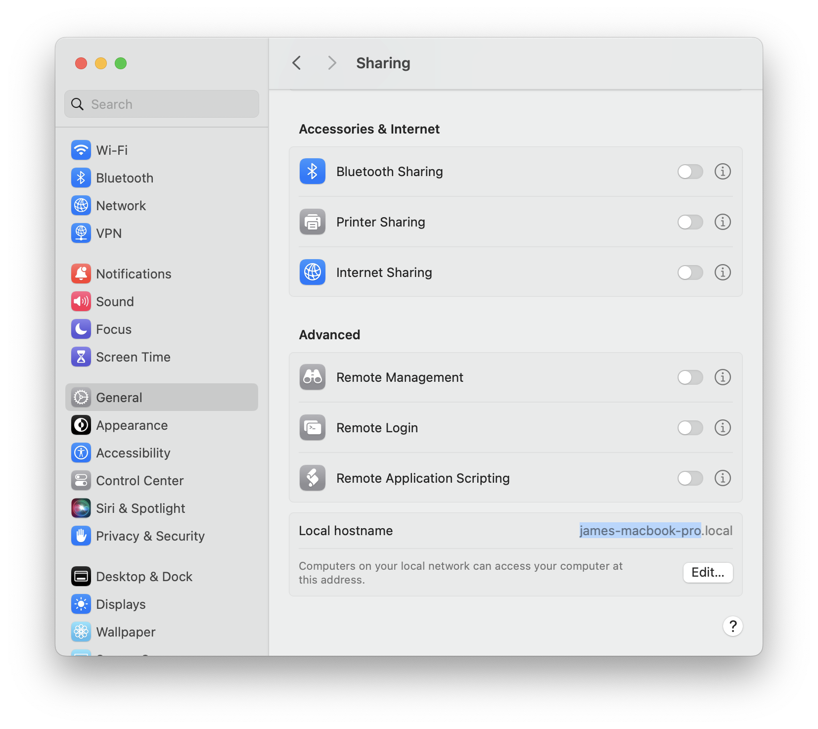

Passo 2. Controllare il "Nome host locale" che si trova in Impostazioni di sistema > Generale > Condivisione per vedere se corrisponde.
Nome host locale

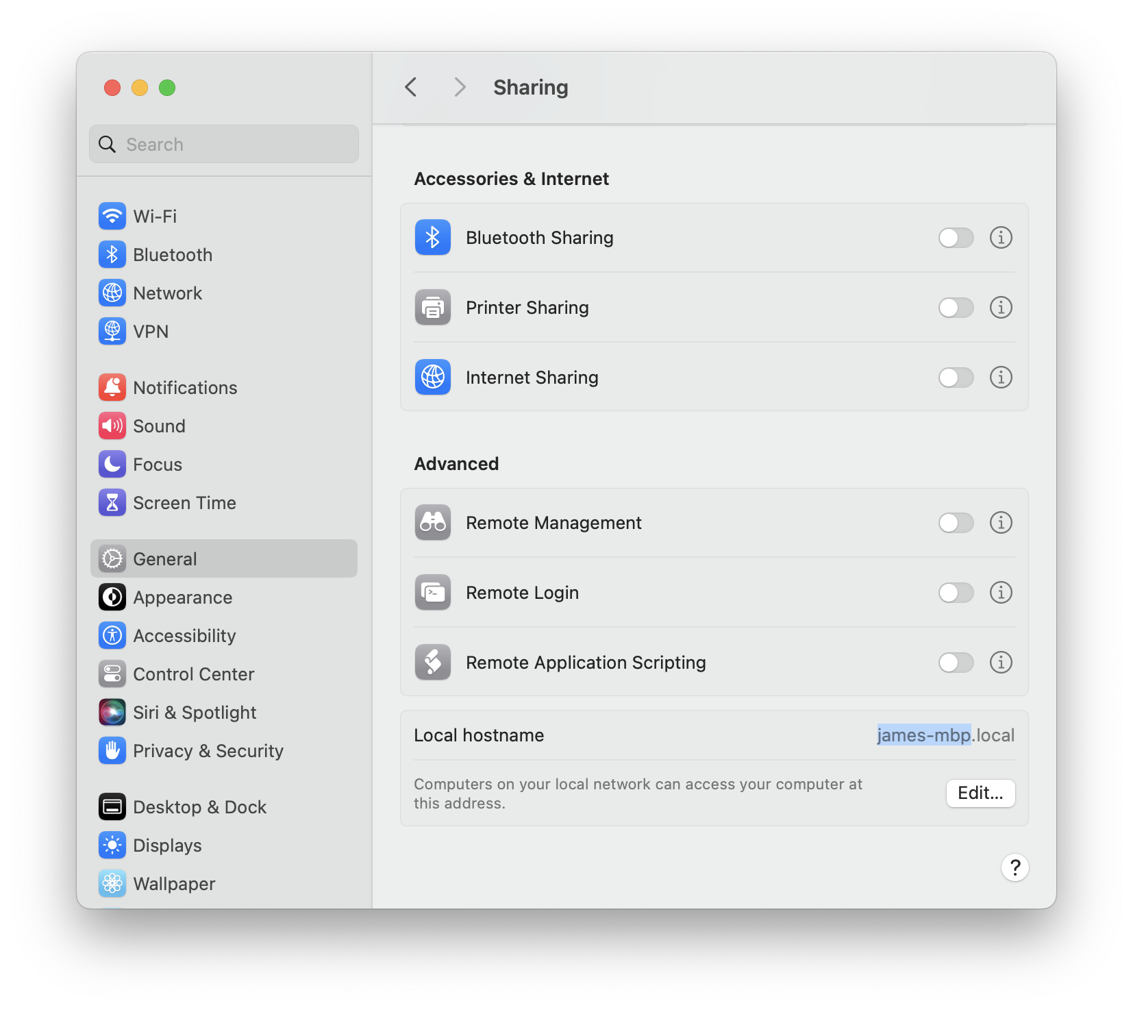

Passo 3. Se i nomi sono diversi, regolare il nome host locale in modo che corrisponda al nome SMB.
Nuovo nome host locale

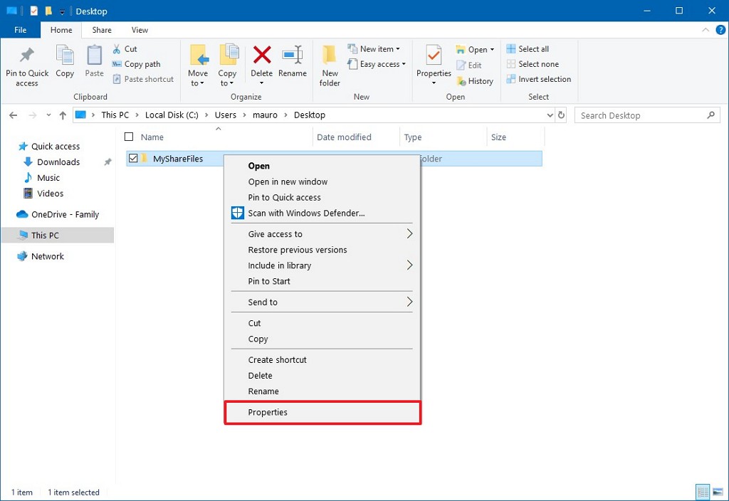

Passo 2. Navigare fino alla cartella che si desidera condividere.
Passo 3. Fare clic con il pulsante destro del mouse sull'elemento e selezionare l'opzioneProperties .

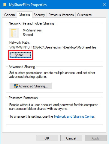

Passo 4. Fare clic sulla schedaSharing.
Passo 5. Fate clic sul pulsante Condividi .

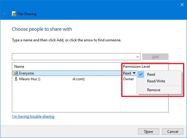

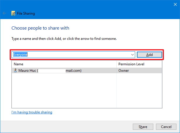

Passo 6. Utilizzate il menu a discesa per selezionare l'utente o il gruppo con cui condividere un file o una cartella. (Per questa guida, selezionare il gruppoTutti )
Passo 7. Fate clic sul pulsante Aggiungi pulsante Aggiungi.
Passo 8. Nella sezione "Livello di autorizzazione", selezionare le autorizzazioni di condivisione della cartella. Ad esempio, è possibile scegliereRead(impostazione predefinita) se si desidera che gli utenti visualizzino e aprano solo i file. Se si selezionaRead/Write, gli utenti possono visualizzare, aprire, modificare ed eliminare il contenuto della cartella condivisa.
Passo 9. Fare clic sul Condividi pulsante Condividi.
impostazione del livello di autorizzazione per la condivisione del gruppo di utenti.jpg

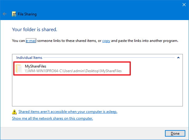

Passo 10. Confermare il percorso di rete della cartella di cui gli altri utenti hanno bisogno per accedere al contenuto della rete e fare clic sul pulsanteDone .
Passo 11. Fare clic sul pulsante Chiudere pulsante Chiudi.
