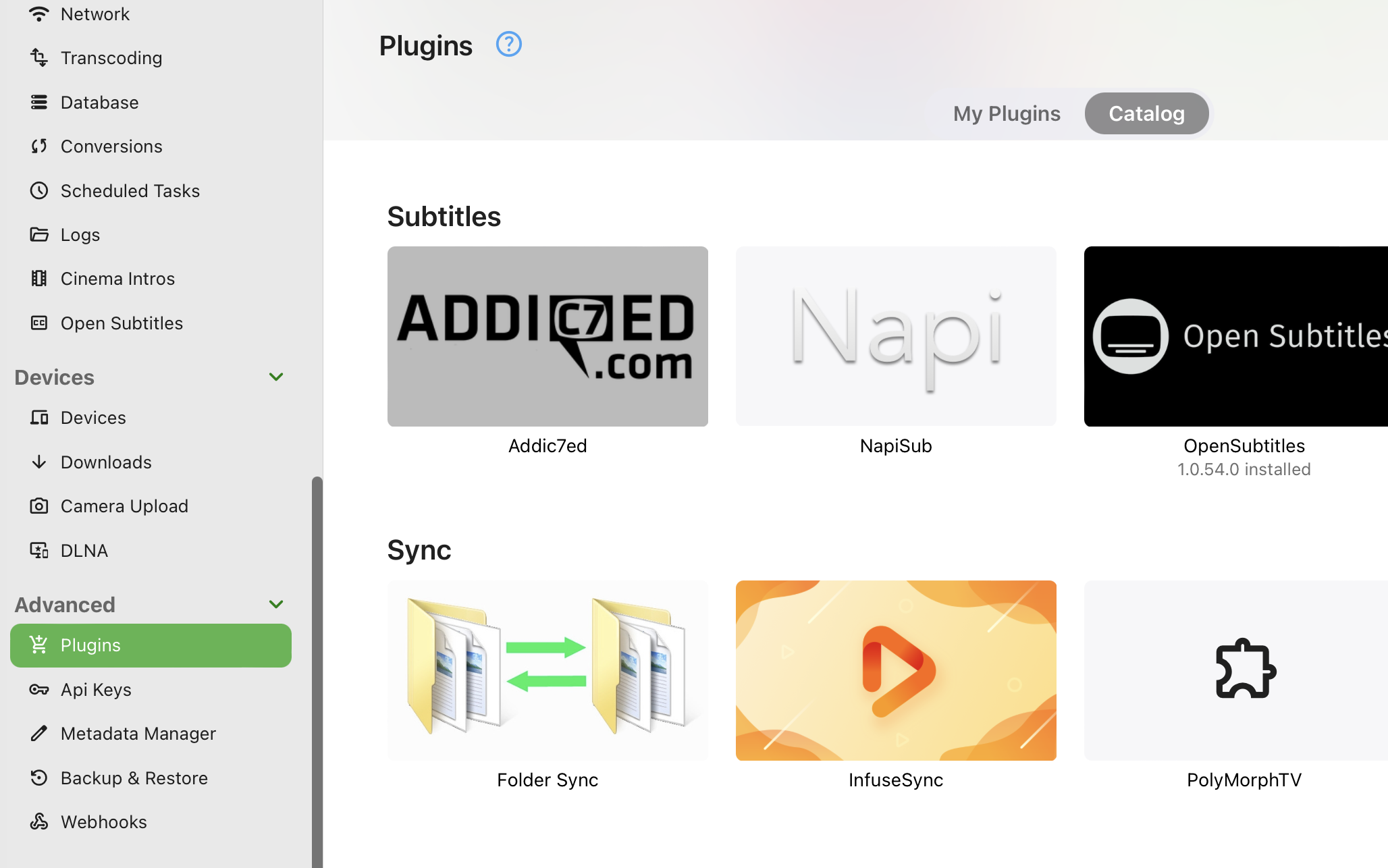

1. Embyサーバーで、設定エリアのプラグインセクションに移動し、カタログオプションを選択し、InfuseSyncのリストをブラウズ(または検索)します。
エンビー
プラグインカタログ

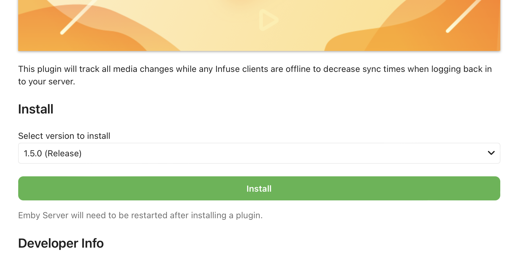

2. リストから最新バージョンが選択されていることを確認し、インストールボタンをクリックします。
エンビー
3. インストールが完了したら、サーバーを再起動してプラグインを有効にします。

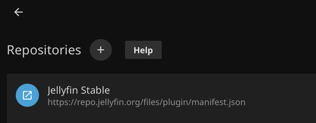

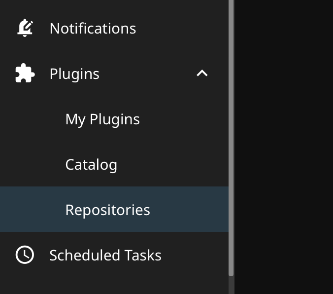

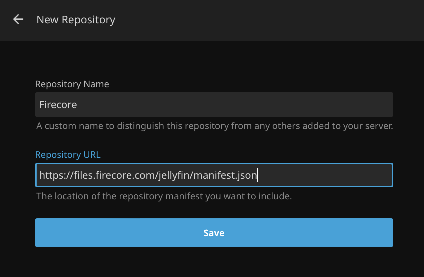

1. Jellyfinサーバー上で、設定エリアのプラグインセクションに移動し、リポジトリオプションを選択します。
2. 新しいエントリーを追加するには、上部の+記号をタップします。
3. 新規リポジトリ]プロンプトで、以下を入力し、[保存]をクリックします。
リポジトリ名
Firecore
リポジトリURL
https://files.firecore.com/jellyfin/manifest.json

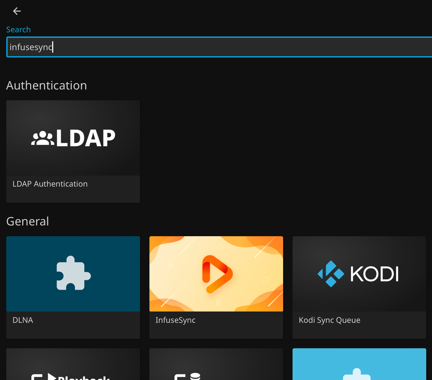

4. プラグインメニューの カタログセクションに移動し、InfuseSyncのリストをブラウズ(または検索)します。

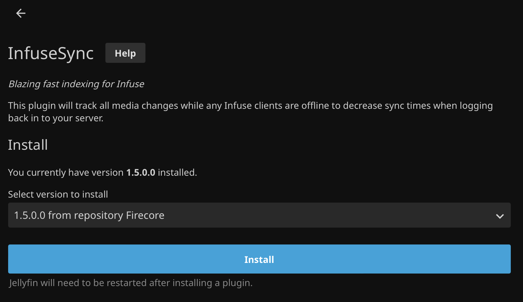

5. リストから最新バージョンが選択されていることを確認し、インストールボタンをクリックします。
6. インストールが完了したら、サーバーを再起動してプラグインを有効にします。
