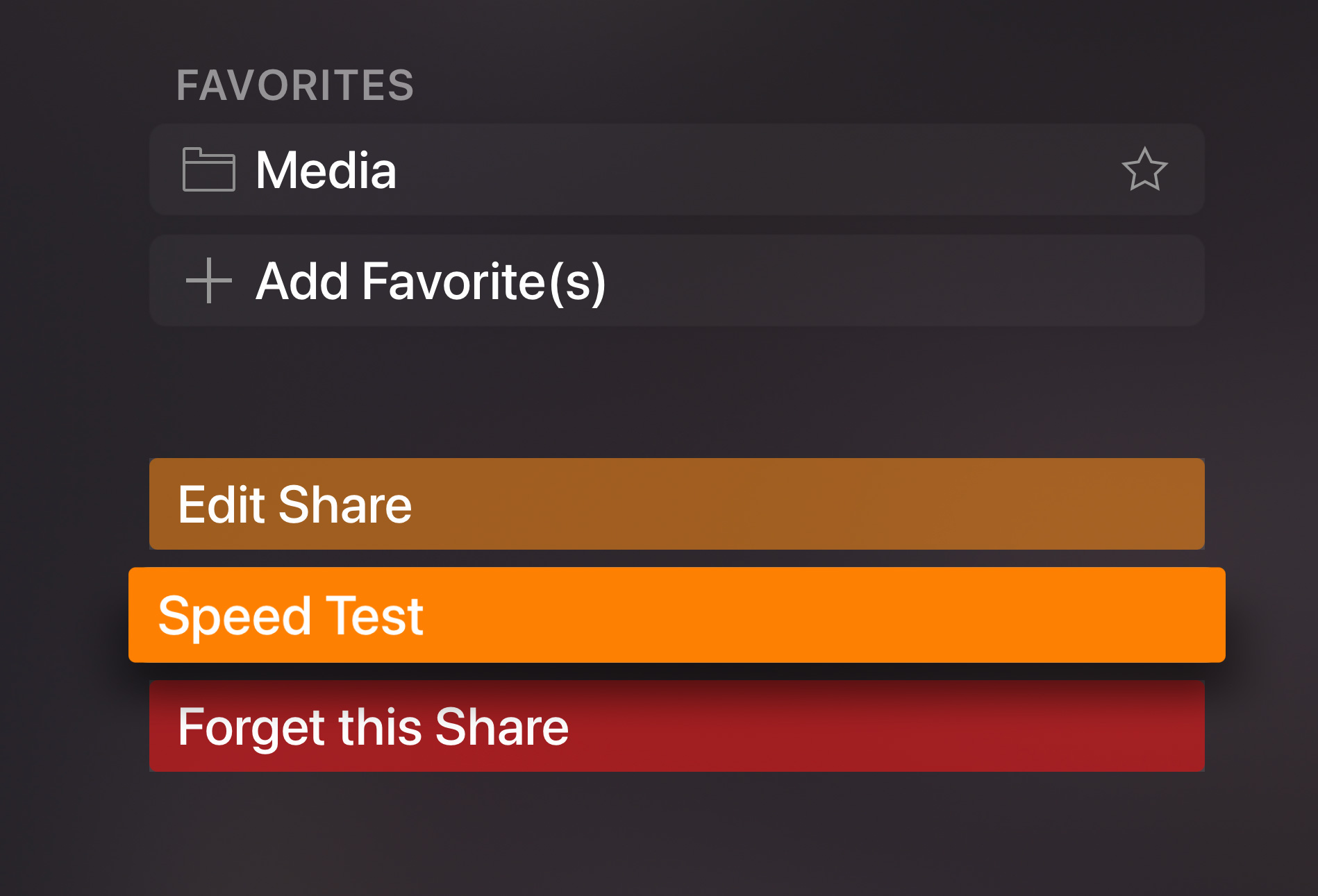

スピードテストの実行
ステップ1. InfuseのSpeed Testオプションを見つける。
アップルTV
設定 > 共有 > 共有名 > スピードテスト
iPhone、iPad、ビジョン
設定 > ファイルの追加 > (共有名の横にある鉛筆アイコンをクリック) > スピードテスト
マック

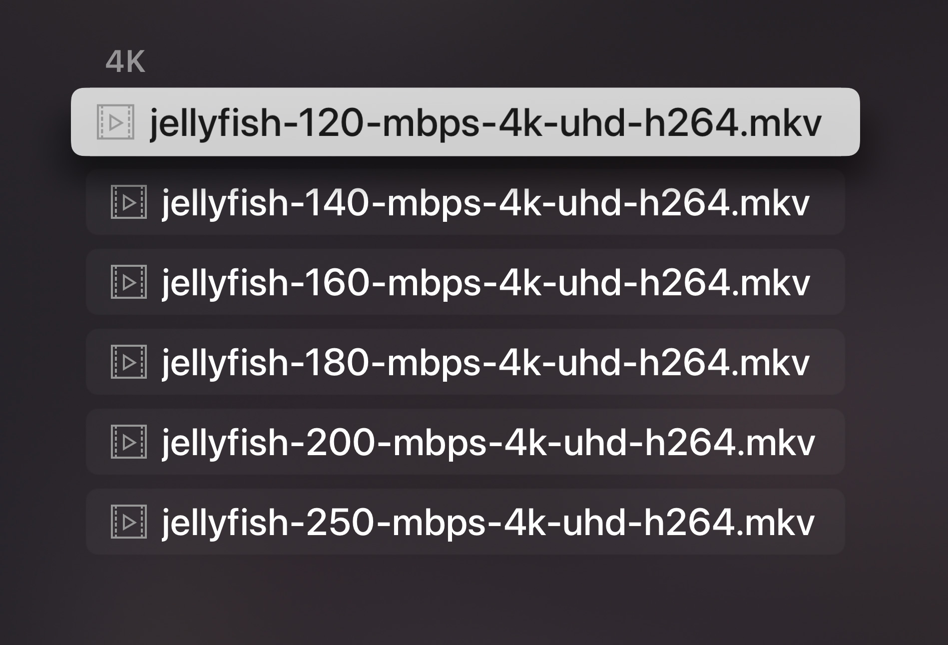

ステップ2. テストに使用するファイルを選択する。
テストのために、Infuseは現在閲覧しているソースから実際のファイルをダウンロードします。

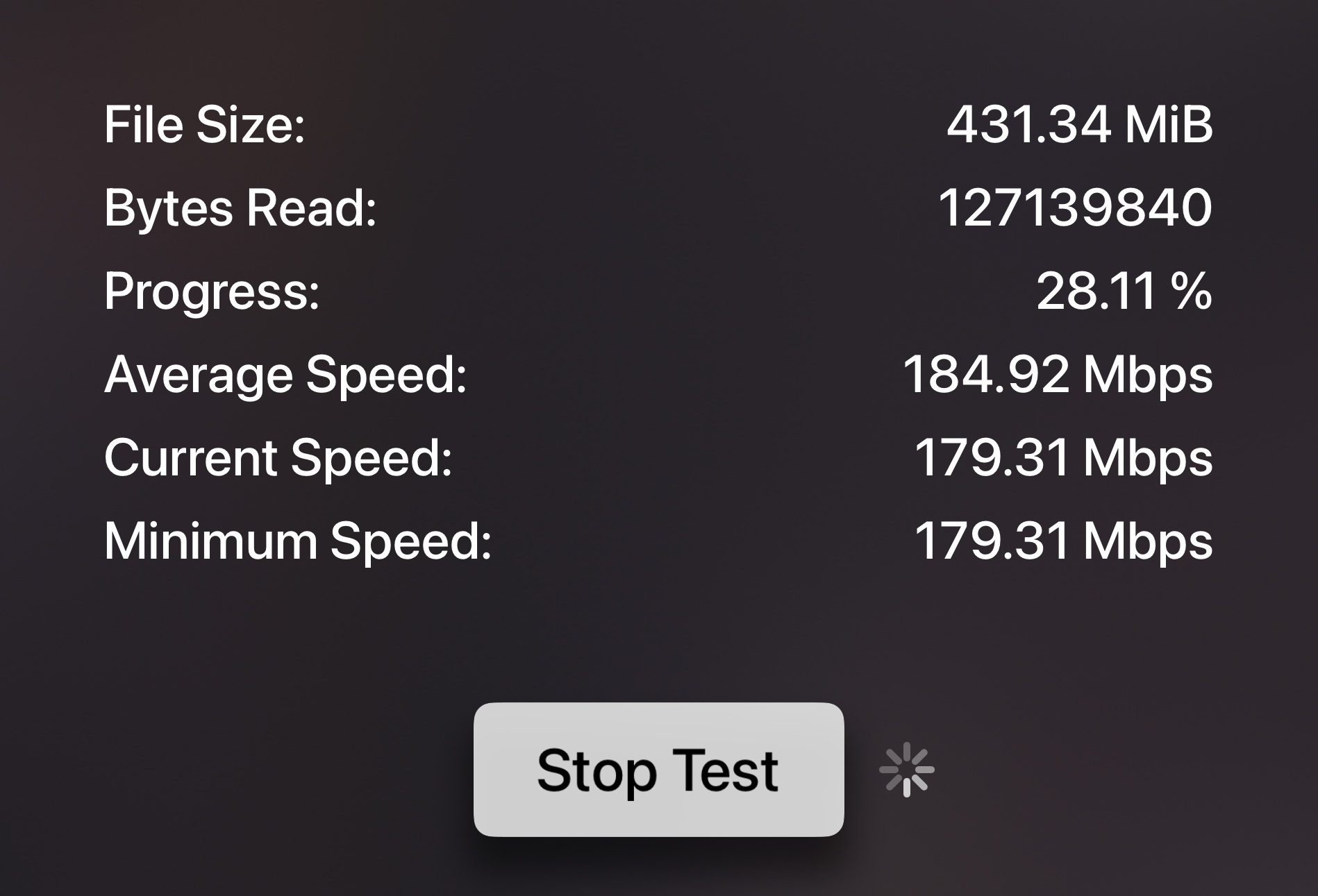

ステップ1. テスト中
テストが始まると、平均速度、現在速度、最低速度のライブデータを見ることができます。

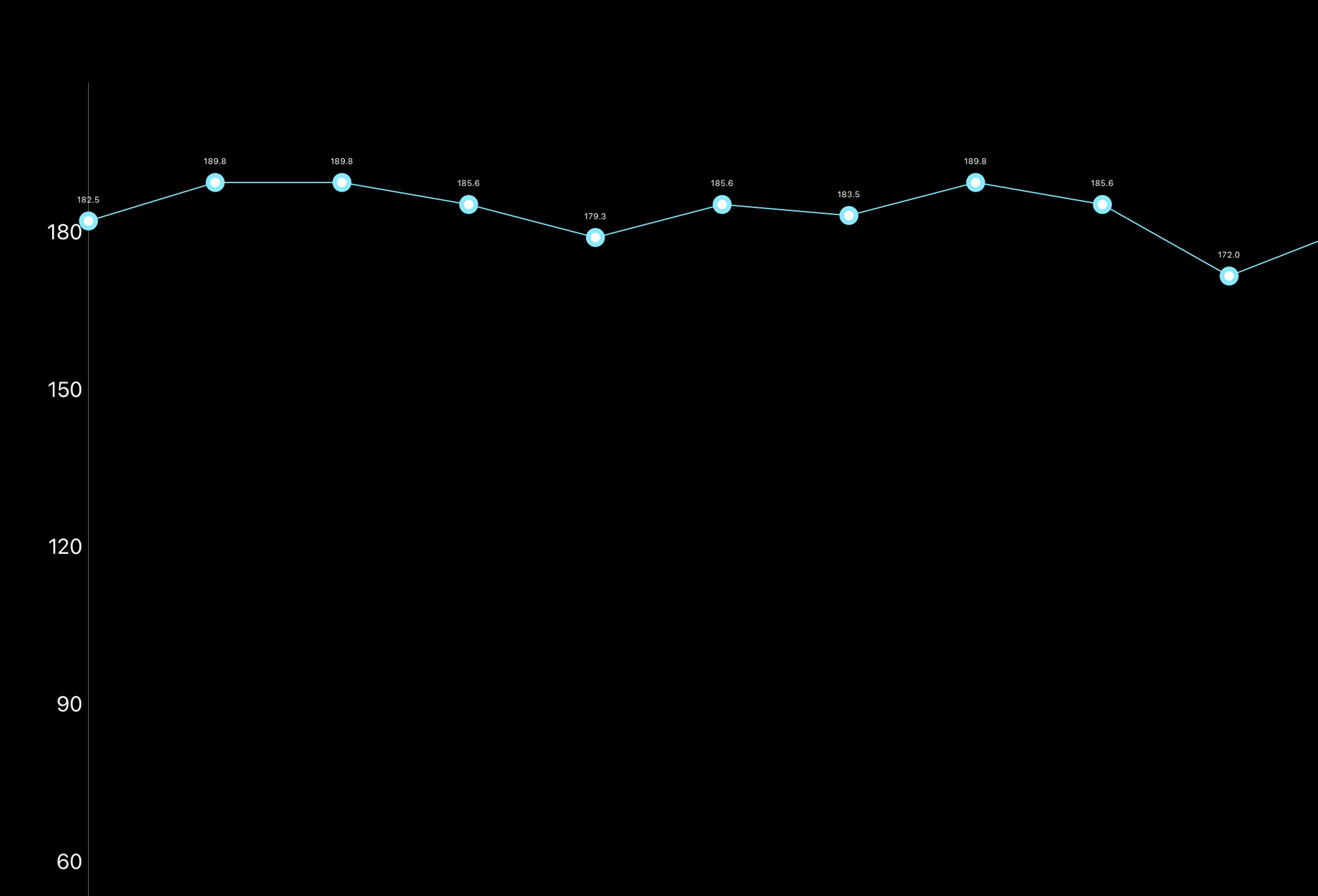

ステップ2. テスト後
テストが終了すると、テスト中に達成された速度を示すグラフを見ることができます。安定したスピードは良い。
