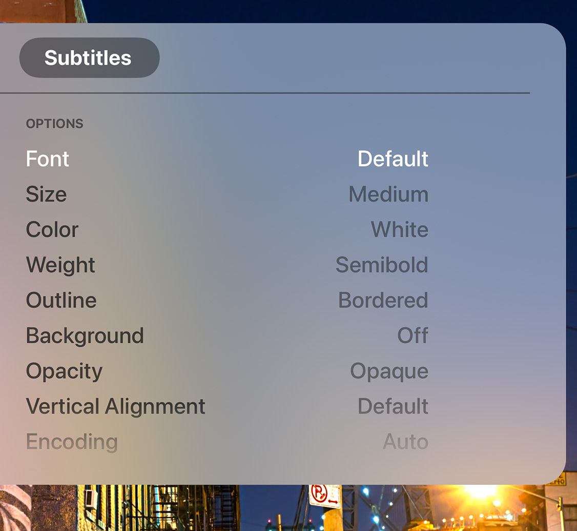

자막 모양 사용자 지정
대부분의 자막 모양은 개인 취향에 맞게 조정할 수 있습니다.
동영상이 재생되는 동안 톱니바퀴 아이콘(iOS/macOS)을 탭하거나 아래로 스와이프(Apple TV)하여 자막 탭으로 이동합니다. 여기에서 모양 옵션 목록을 찾을 수 있습니다.
일부 자막 형식에는 임베디드 스타일이 포함되어 있거나 그래픽 기반이며 조정 옵션이 제한되어 있을 수 있습니다.
