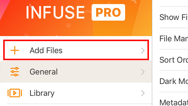

1단계. 오른쪽 아래 모서리에 있는 설정(톱니바퀴) 아이콘을 탭하고 파일 추가를 선택합니다.

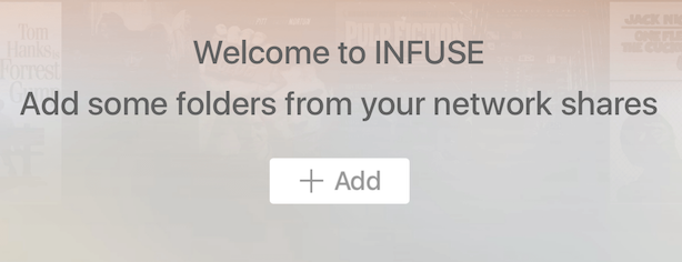

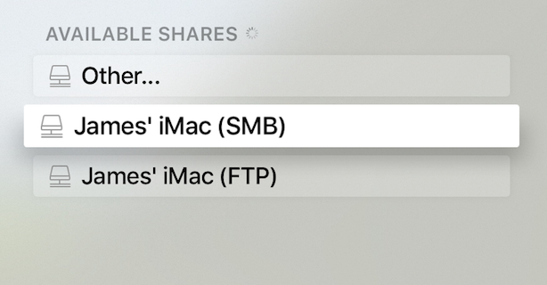

1단계. Infuse를 시작한 후 표시되는 추가 버튼을 탭하고 공유 메뉴를 선택합니다.
2단계. 공유 메뉴에서 Infuse는 로컬 네트워크에서 감지할 수 있는 모든 장치를 나열합니다. 스트리밍할 동영상을 선택합니다.
참고: 나열된 디바이스가 없는 경우 '기타...' 옵션을 탭하여 수동으로 공유를 만들 수 있습니다.

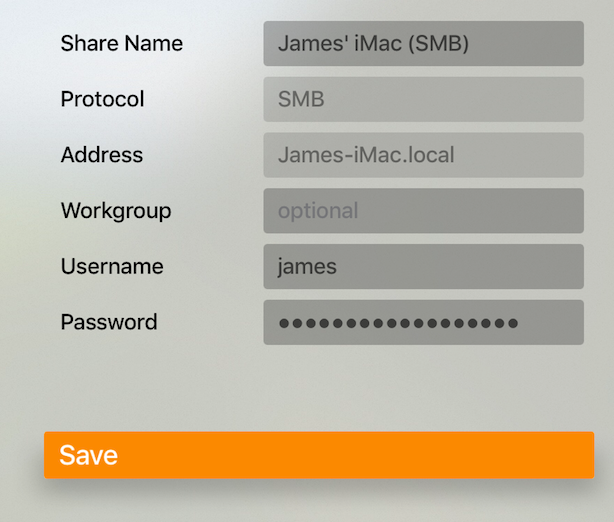

3단계. 필요한 경우 장치의 사용자 이름과 비밀번호를 입력합니다.
사용자 이름과 비밀번호 필드를 모두 비워두면 Infuse가 게스트로 연결되며, 이로 인해 스트리밍할 수 있는 파일이 제한될 수 있습니다.

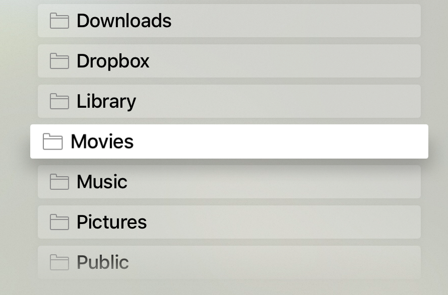

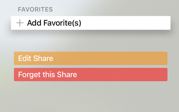

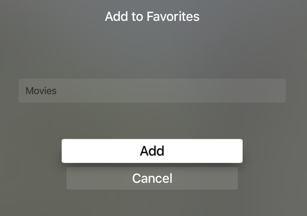

4단계. 장치를 저장하면 Infuse가 연결을 테스트하고 하나 이상의 즐겨찾기를 추가하라는 메시지를 표시합니다. 즐겨찾기는 Infuse 홈 화면에 표시되는 폴더에 대한 빠른 링크입니다.
Apple TV에서 동영상에 액세스하려면 즐겨찾기를 하나 이상 추가해야 합니다.
5단계. 즐겨찾기를 추가하려면 추가하려는 폴더를 찾아 강조 표시한 다음 선택 버튼을 길게 탭하여 저장하면 됩니다.

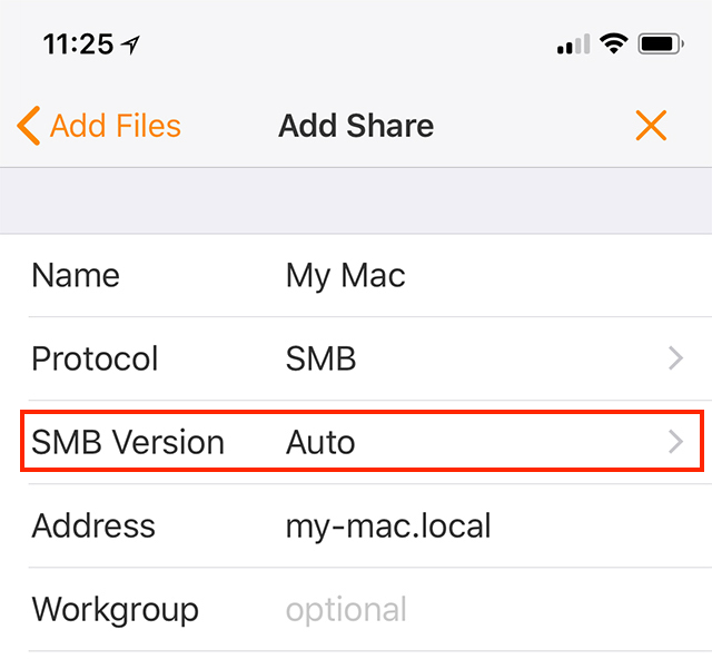

SMB를 사용할 때 문제가 있거나 속도가 느린 경우, 공유 세부 정보를 수정할 때 있는 'SMB 버전' 옵션을 조정해 보세요.
  • 자동(기본값) - 장치에 가장 적합한 SMB 버전을 자동으로 선택합니다.
  • SMB3 - SMB3와만 연결 가능
  • SMB2 - SMB2로만 연결 가능
  • SMB1 - SMB1과만 연결 가능
  • 레거시 - 특정 장치와 호환되는 대체 SMB 구현을 사용하여 연결합니다(SMB2 및 SMB1만 해당).
SMB3에는 보안 계층을 추가하는 암호화 기능이 옵션으로 제공됩니다. 그러나 경우에 따라 이 기능을 활성화하면 보안 오버헤드가 추가되어 성능이 저하될 수 있습니다. SMB3를 사용 중인데 예상보다 속도가 느리다면 서버에서 '전송 암호화'(또는 이와 유사한 기능)를 비활성화해 볼 수 있습니다. 이렇게 하면 SMB3의 향상된 연결 보안을 활용하면서도 SMB2와 동일한 속도로 사용할 수 있습니다.
