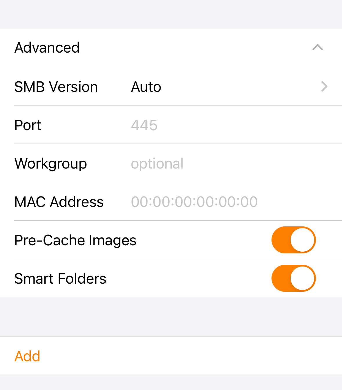

스마트 폴더 활성화 및 비활성화하기
스마트 폴더 옵션은 새 공유를 추가할 때 고급 섹션에 있는 옵션을 사용하여 사용하거나 사용하지 않도록 설정할 수 있습니다.
스마트 폴더 옵션은 공유를 처음 추가할 때만 조정할 수 있습니다. 공유가 저장된 후에는 스마트 폴더 옵션을 조정할 수 없습니다. 기존 공유의 스마트 폴더 설정을 변경하려면 해당 공유를 제거했다가 다시 추가해야 합니다.
