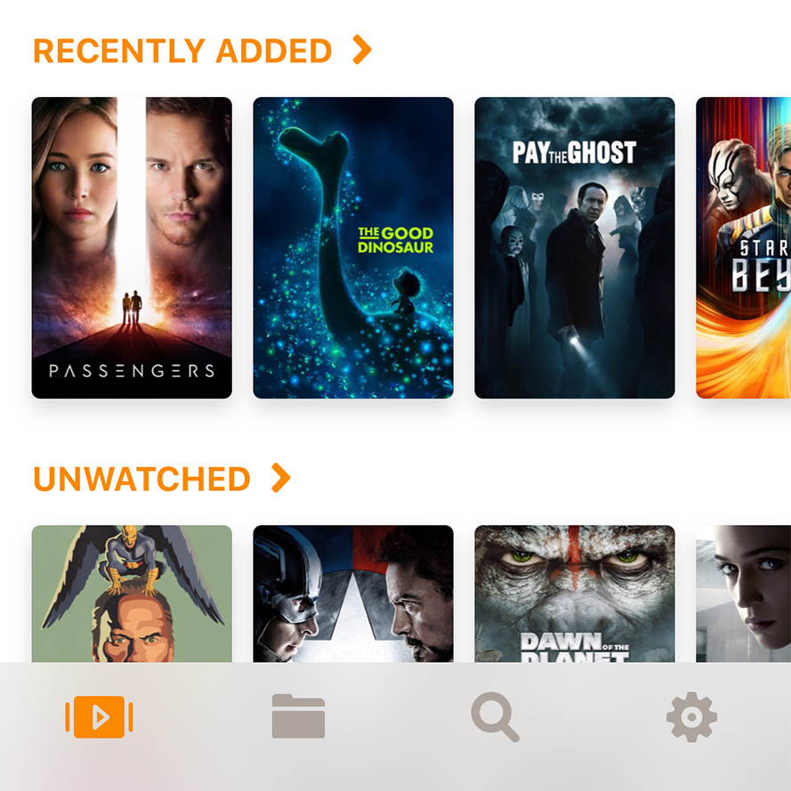

iOS/macOS에서: 목록 을 사용할 수 있으며 홈 화면에 고정할 수 있습니다.

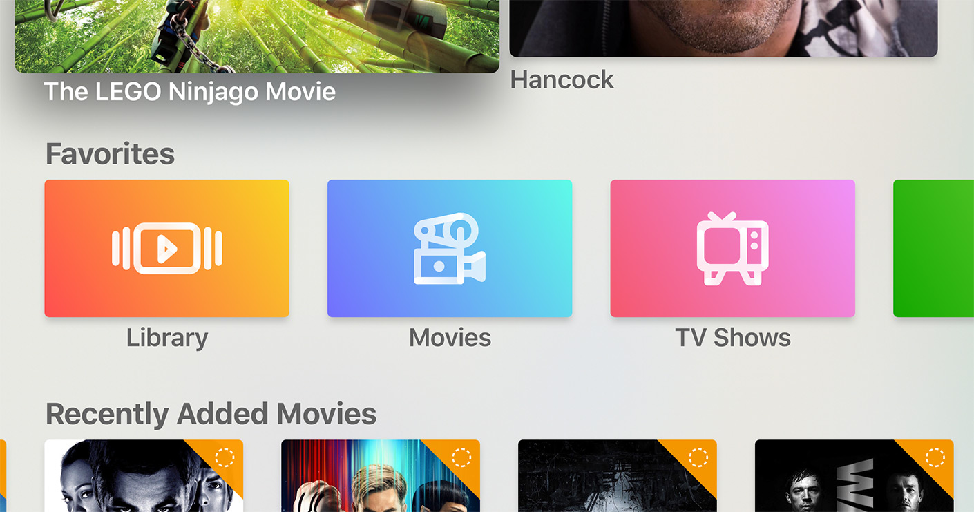

Apple TV에서:즐겨찾기 가 특정 카테고리의 북마크처럼 아이콘으로 표시됩니다. 목록 은 콘텐츠 행입니다.

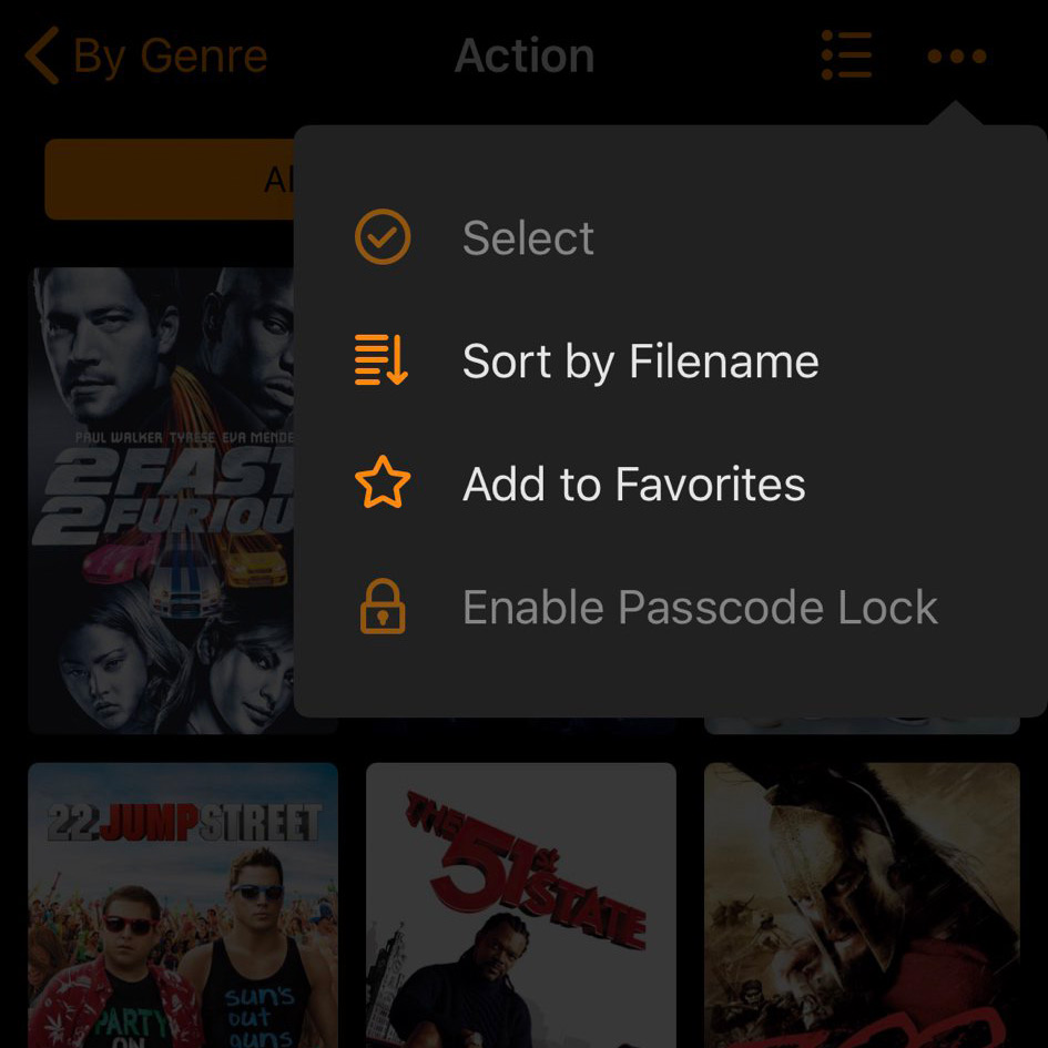

iOS/macOS
다음 단계에 따라 목록을 고정할 수 있습니다.
  1. 원하는 라이브러리 카테고리로 이동합니다(EG 라이브러리 > 장르별 > 액션).
  2. 오른쪽 상단 모서리에 있는 점 3개를 탭하고 홈 화면에 고정을 선택합니다.
  3. 이름을 선택하고 추가를 탭합니다.
  4. 이제 해당 카테고리의 항목이 홈 화면에 바로 표시됩니다.
Apple TV
즐겨찾기 및 목록은 다음 단계에 따라 추가할 수 있습니다.

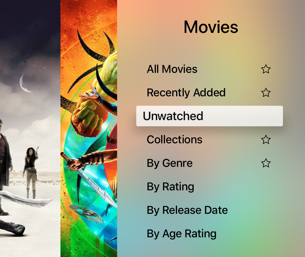

  1. 라이브러리에서 원하는 카테고리를 찾습니다(EG 라이브러리 > 영화 > 미시청).
  2. 가운데(선택) 버튼을 길게 누릅니다.
  3. 즐겨찾기/목록의 이름을 선택합니다.
  4. 카테고리를 즐겨찾기로 추가할지 목록으로 추가할지 선택합니다.
  5. 이제 카테고리가 홈 화면에 표시됩니다.

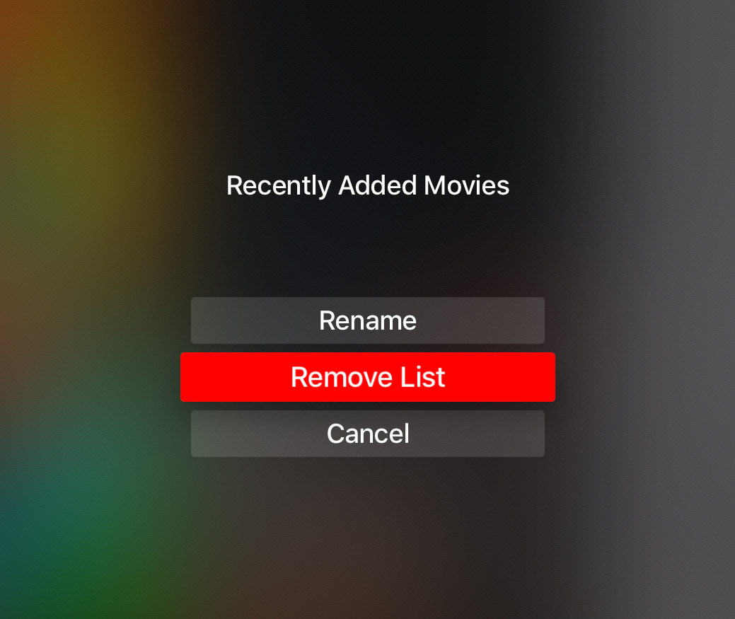

즐겨찾기 제거하기 & 목록
Infuse에는 몇 가지 기본 즐겨찾기와 목록이 제공되지만 다음 단계에 따라 쉽게 조정할 수 있습니다.
  1. 삭제하려는 즐겨찾기/목록을 확인합니다.
  2. 찾아보기(iOS) 또는 라이브러리(Apple TV) 메뉴에서 해당 섹션으로 이동합니다.
  3. iOS: 카테고리 내부로 이동하여 3개의 점을 탭하여 즐겨찾기를 제거합니다.
  4. Apple TV: 카테고리를 길게 눌러 즐겨찾기/목록을 제거합니다.
  5. 해당 항목은 홈 화면에서 즉시 제거됩니다.

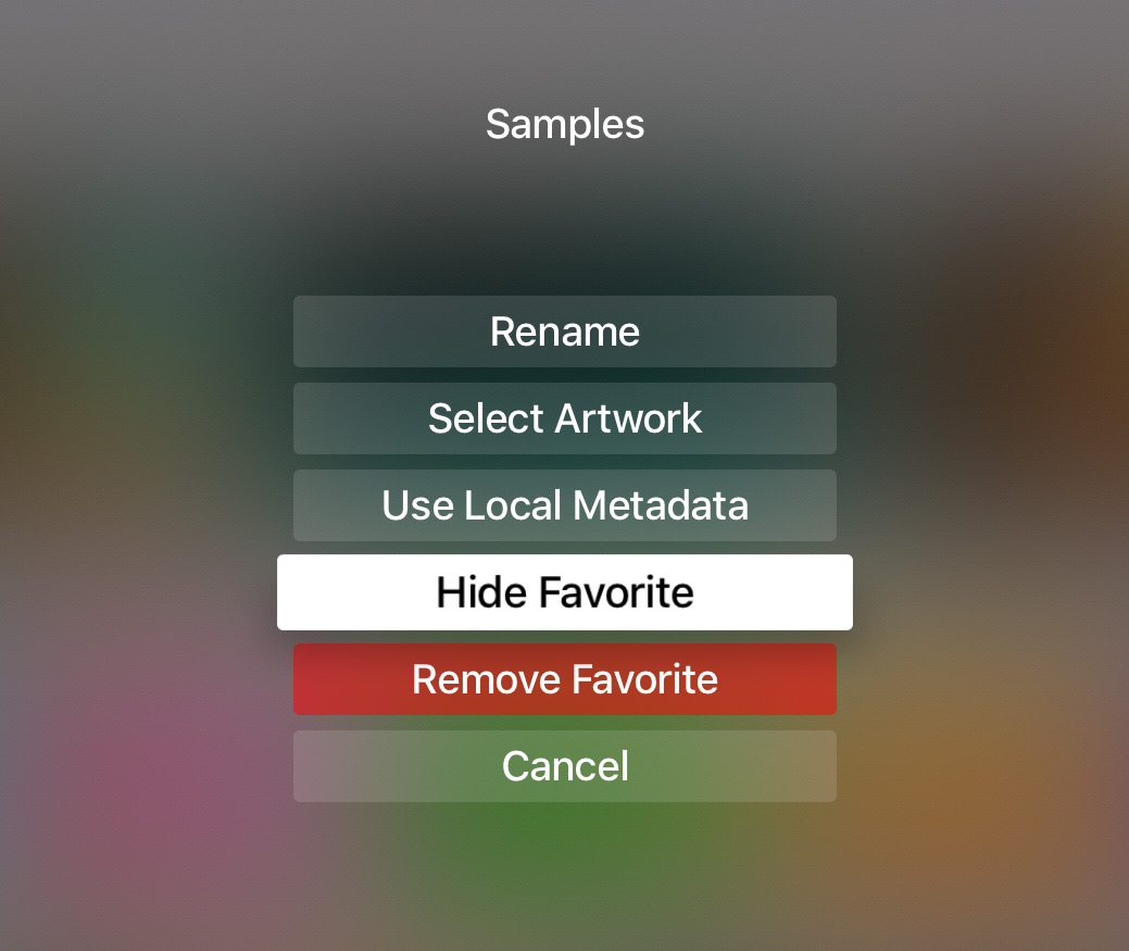

실제 네트워크 폴더인 즐겨찾기 폴더의 경우, 이를 제거하는 대신 숨기는 것이 가장 좋습니다. 아래를 참조하세요.
폴더 즐겨찾기 숨기기
네트워크 장치, 클라우드 스토리지 등의 폴더에 대한 링크인 즐겨찾기의 경우, 폴더 기반 즐겨찾기를 완전히 제거하면 Infuse가 그 안의 콘텐츠에 액세스할 수 없으므로 완전히 제거하지 않고 숨기는 것이 좋습니다.
  1. 숨기려는 즐겨찾기를 식별합니다.
  2. 즐겨찾기를 길게 누르고 즐겨찾기 숨기기 옵션을 선택합니다.
  3. 해당 항목은 홈 화면에서 즉시 숨겨집니다.
숨겨져 있는 즐겨찾기를 숨김 해제하려면 설정 > 공유 > 공유 이름에서 숨김 해제하려는 즐겨찾기를 선택합니다.
