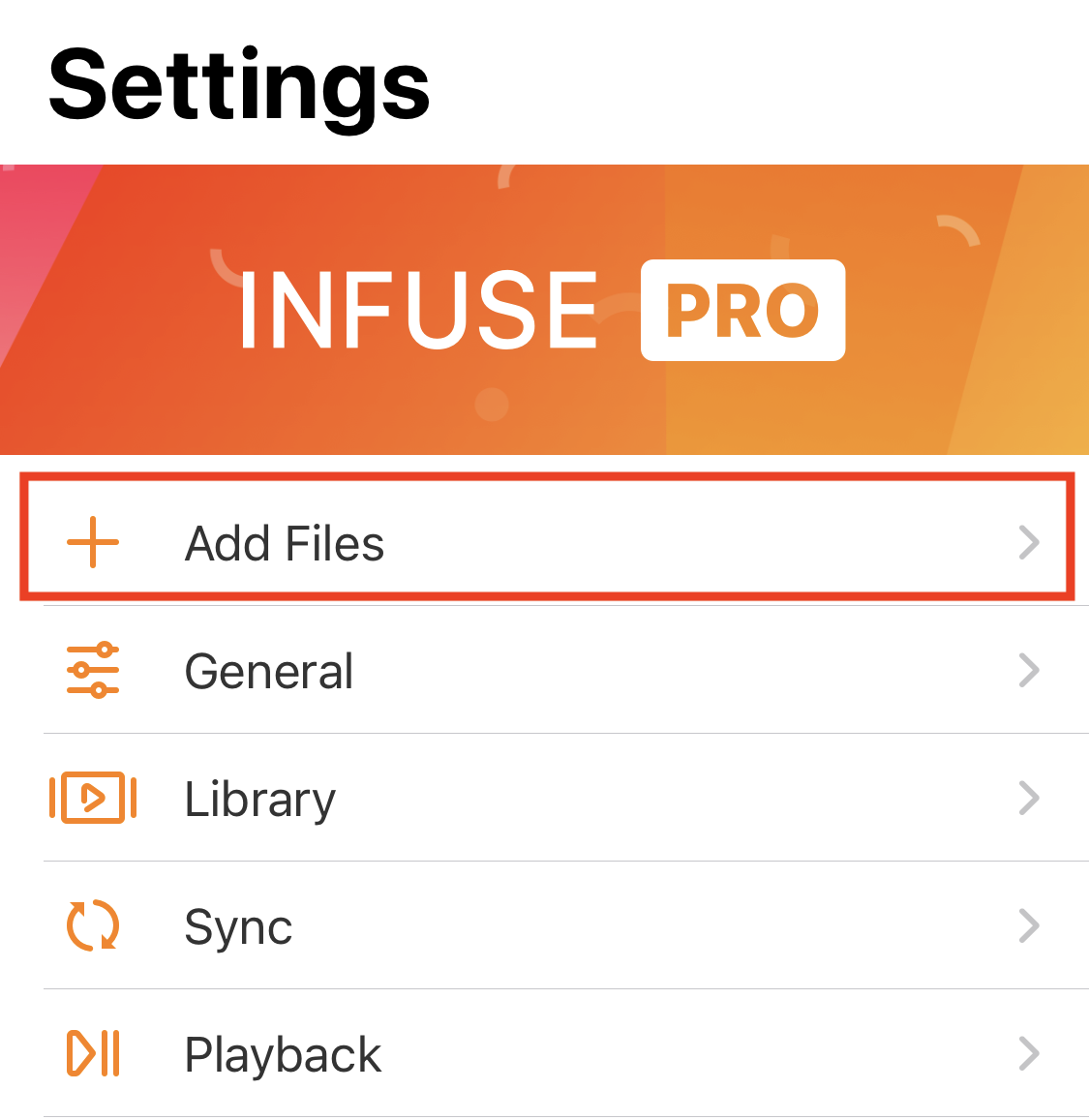

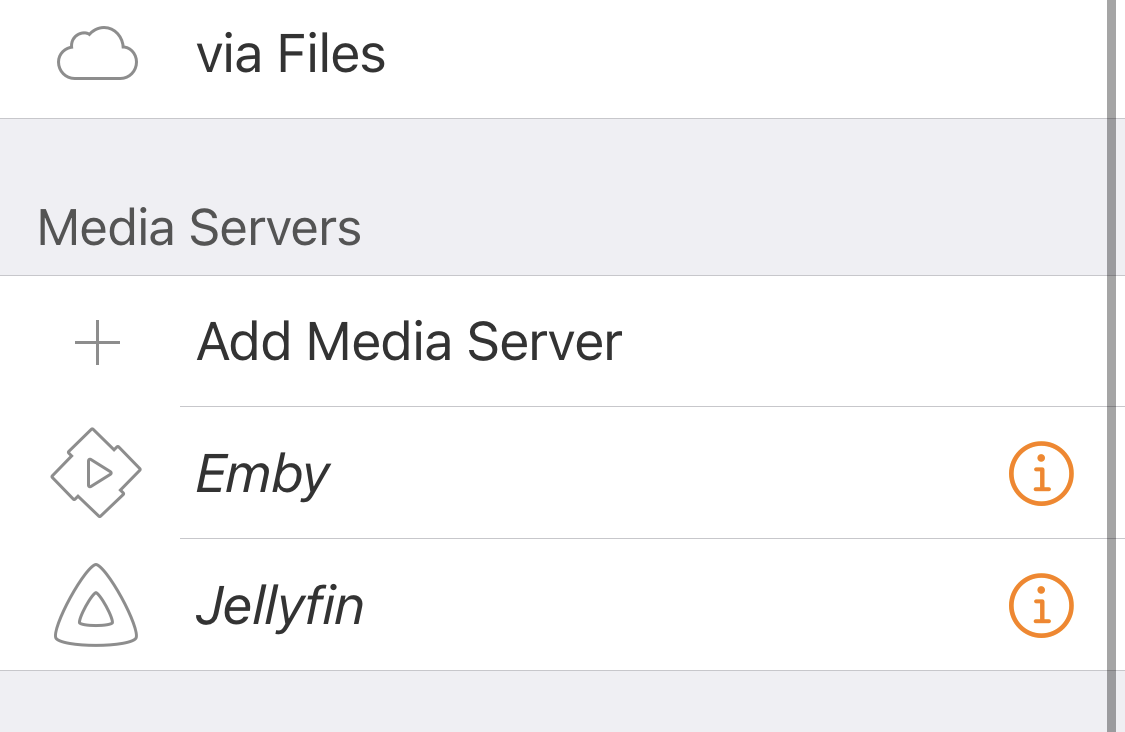

1단계. 오른쪽 아래 모서리에 있는 설정(톱니바퀴) 아이콘을 탭하고 파일 추가를 선택합니다.

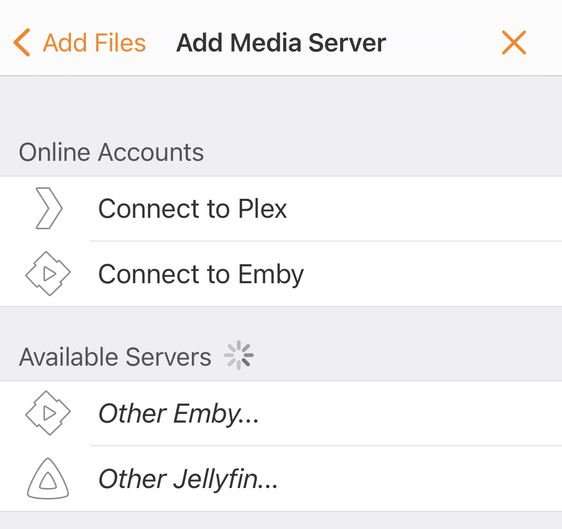

2단계. 미디어 서버 섹션을 찾아 미디어 서버 추가를 선택합니다.
3단계. 연결하려는 서버를 선택하고 안내에 따라 연결합니다.
Plex 및 Emby에서는 온라인 계정을 사용하여 로그인할 수 있습니다. 젤리핀은 서버에 직접 로그인해야 합니다.

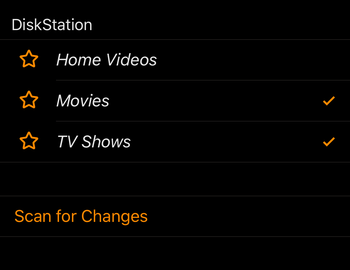

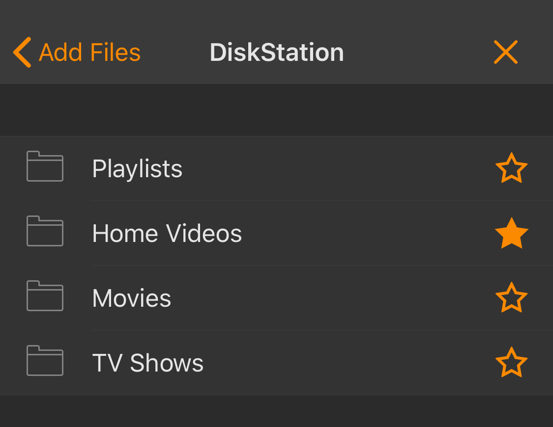

3단계(선택 사항). 즐겨찾기로 추가할 라이브러리를 하나 이상 선택합니다. 이렇게 하면 미디어 서버 라이브러리에 대한 직접 링크가 Infuse > 파일 화면에 추가됩니다.
4단계(선택 사항). 기본적으로 Infuse는 모든 라이브러리의 콘텐츠를 스캔하지만 설정 > 라이브러리에서 원하지 않는 라이브러리를 선택 취소하여 스캔하는 라이브러리를 제한할 수 있습니다.

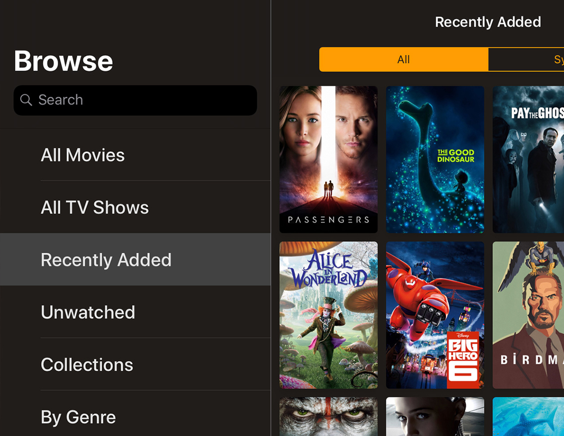

5단계. Infuse는 자동으로 라이브러리에서 정보와 아트웍 캐싱을 시작하고 이를 기기에 저장하여 빠르게 액세스할 수 있도록 합니다. 이 작업이 완료되면 홈 화면, 검색 페이지의 라이브러리 카테고리를 사용하여 동영상을 탐색하거나 파일 화면에서 바로 즐겨찾기에 액세스할 수 있습니다.

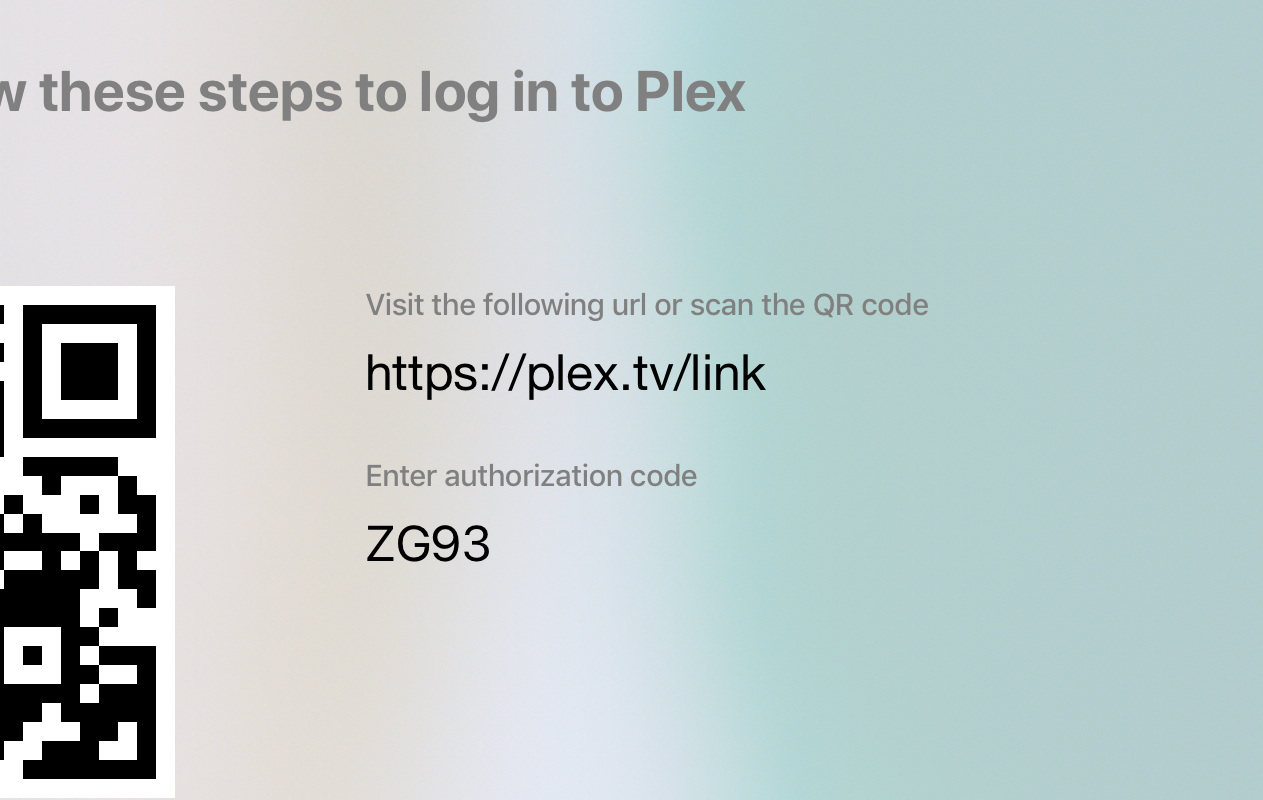

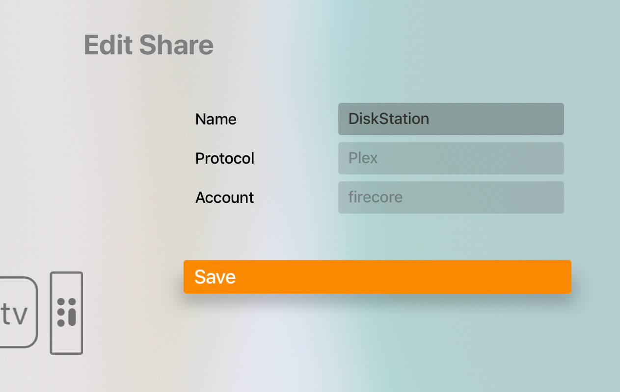

1단계. 설정 > 공유로 이동하여 미디어 서버 추가 옵션을 탭합니다.
2단계. 다음 단계에 따라 미디어 서버에 로그인합니다.

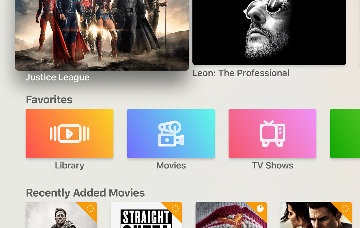

3단계(선택 사항). 즐겨찾기로 추가할 라이브러리를 하나 이상 선택합니다. 이렇게 하면 Infuse 홈 화면에 라이브러리에 대한 직접 링크가 추가됩니다.

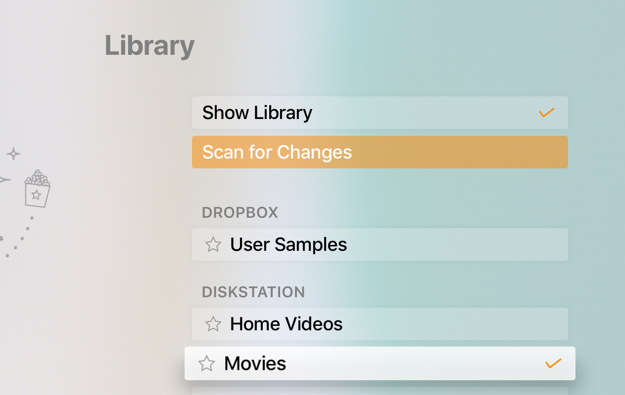

5단계. Infuse는 자동으로 라이브러리에서 정보와 아트웍 캐싱을 시작하고 이 정보를 장치에 저장하여 빠르게 액세스할 수 있도록 합니다. 이 작업이 완료되면 홈 화면의 라이브러리 카테고리, 검색 페이지를 사용하여 동영상을 탐색하거나 홈 화면에서 바로 즐겨찾기에 액세스할 수 있습니다.

설정 > 라이브러리에 있는 '변경사항 검색' 옵션을 탭하여 수동으로 검사를 트리거할 수도 있습니다. 라이브러리 섹션(tvOS)의 '마지막 업데이트' 텍스트 또는 홈 화면 오른쪽 상단의 새로 고침 아이콘(iOS/macOS)을 탭하여 업데이트를 트리거할 수도 있습니다.
