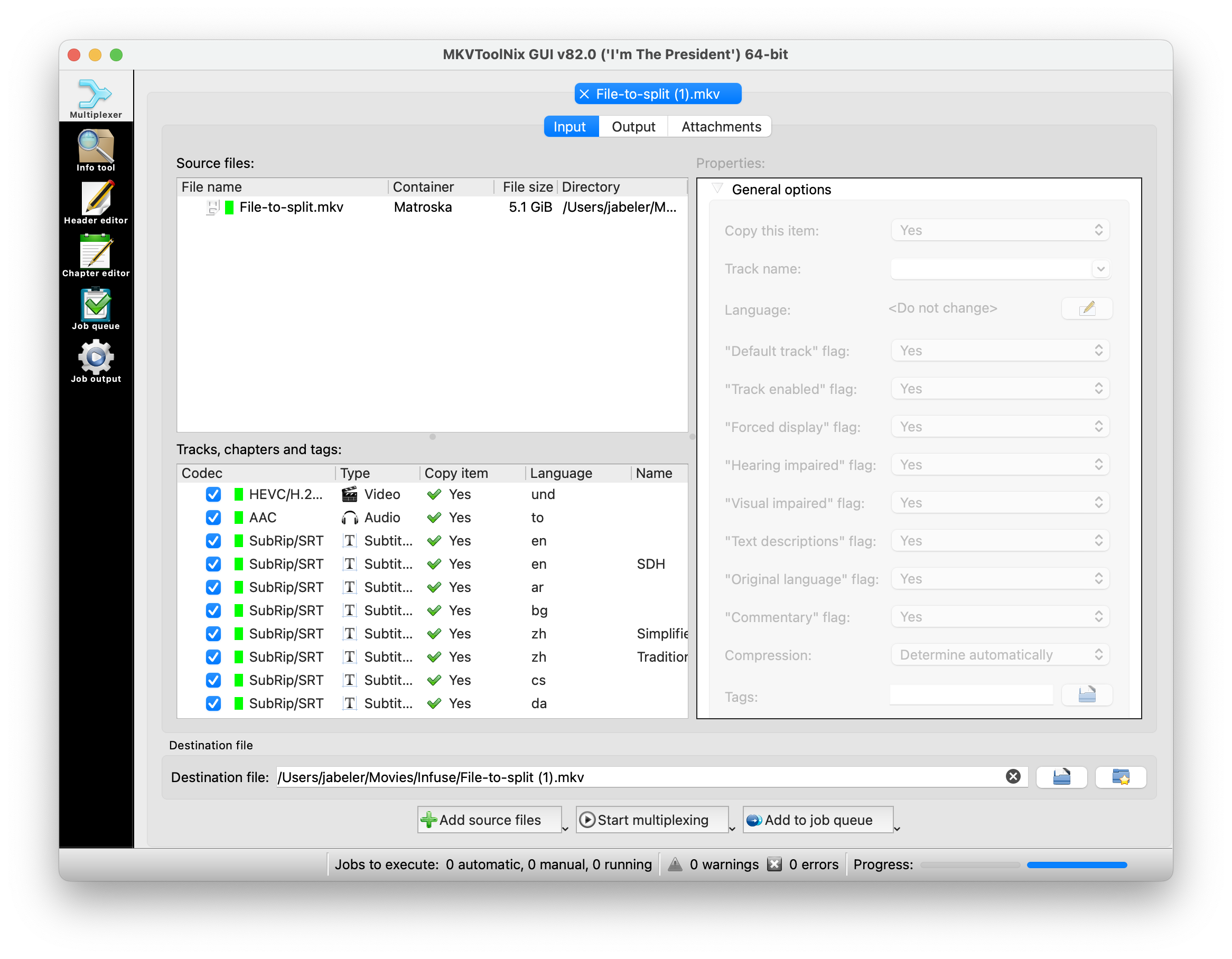

1. MKVToolNix를 열고 동영상을 '파일 이름' 상자에 끌어다 놓습니다.

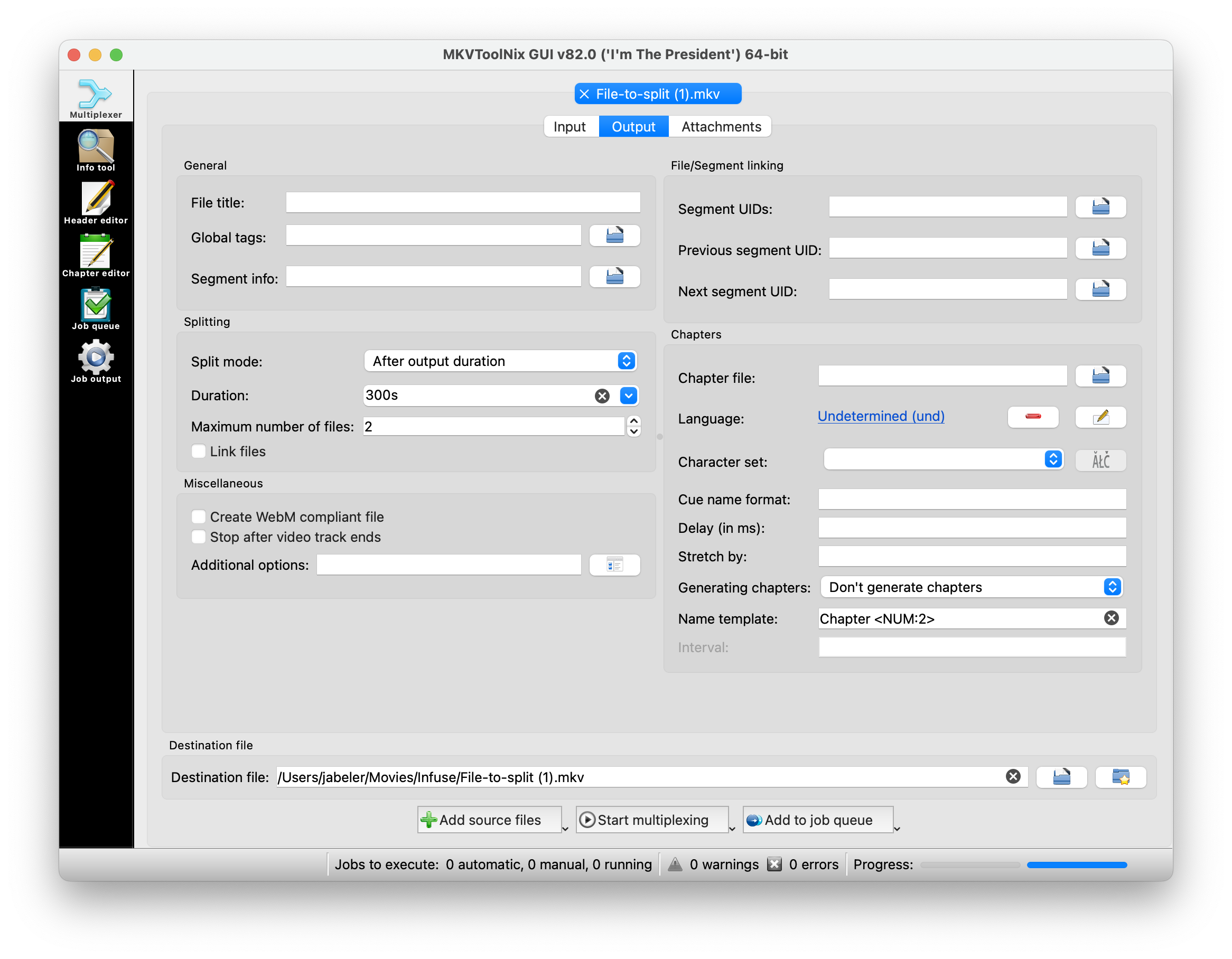

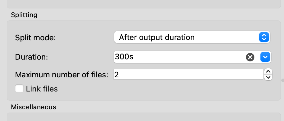

3.  '분할' 섹션에 다음을 입력합니다.
  • 분할 모드: 출력 지속 시간 후
  • 지속 시간: 300s
  • 최대 파일 수 2

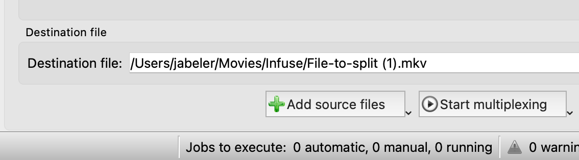

4. 대상 파일 필드를 찾아 분할된 파일을 저장할 위치를 확인합니다. 그런 다음 '멀티플렉싱 시작' 버튼을 클릭합니다.
5. 이렇게 하면 작은 파일과 큰 파일 두 개가 생성됩니다. 첫 번째 작은 파일만 보내면 됩니다.
