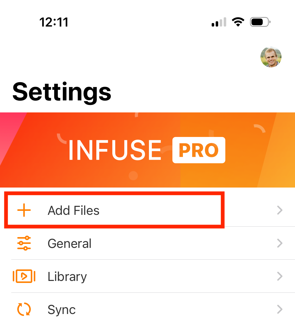

1단계. 오른쪽 아래 모서리에 있는 설정(톱니바퀴) 아이콘을 탭하고 파일 추가를 선택합니다.

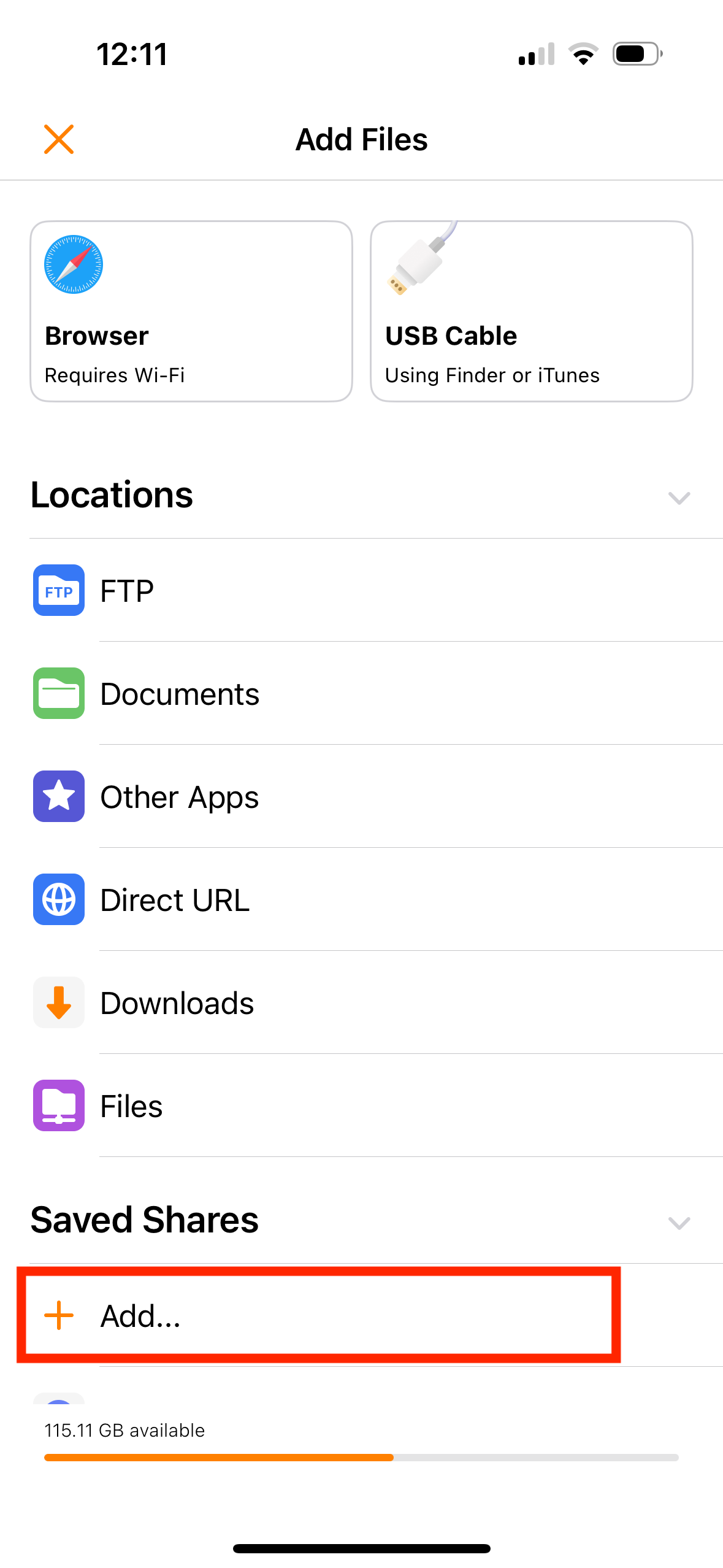

2단계. 저장된 공유 섹션을 찾아서 추가...를 선택합니다.

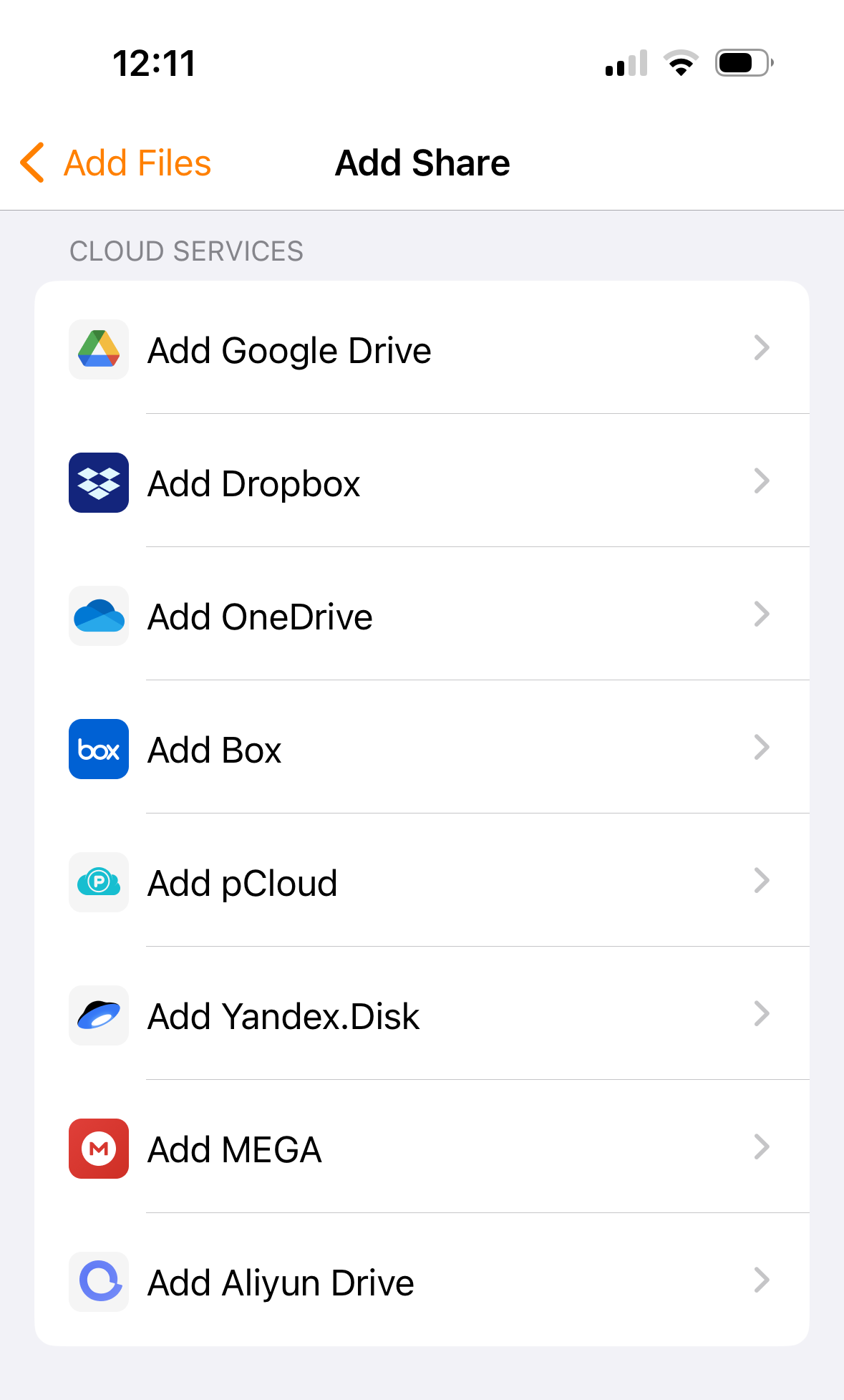

3단계. 목록에서 사용하려는 클라우드 서비스를 선택한 다음 안내에 따라 로그인하고 계정을 연결합니다.

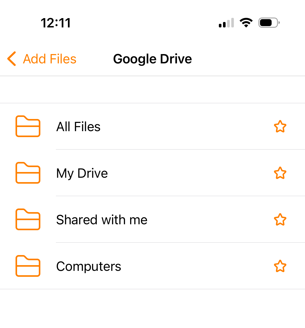

4단계: (선택 사항) 연결되면 즐겨찾기를 하나 이상 추가하여 가장 자주 사용하는 폴더에 바로 액세스할 수 있습니다. 별 아이콘을 탭하여 폴더를 즐겨찾기에 추가하기만 하면 됩니다.
Apple TV에서 동영상에 액세스하려면 즐겨찾기를 하나 이상 추가해야 합니다.
