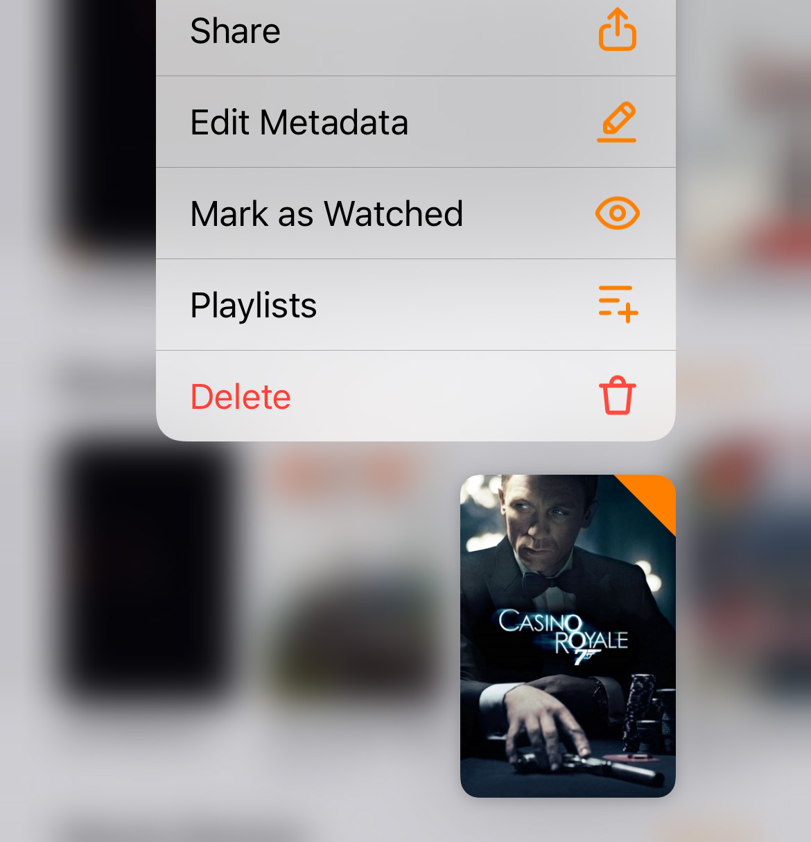

단일 비디오의 경우
1단계: 동영상 포스터를 길게 누르고(macOS에서는 마우스 오른쪽 버튼 클릭) '메타데이터 수정' 옵션을 선택합니다.
2단계: 목록 상단에 표시되는 '없음 - 임베디드 메타데이터 사용' 옵션을 선택합니다.

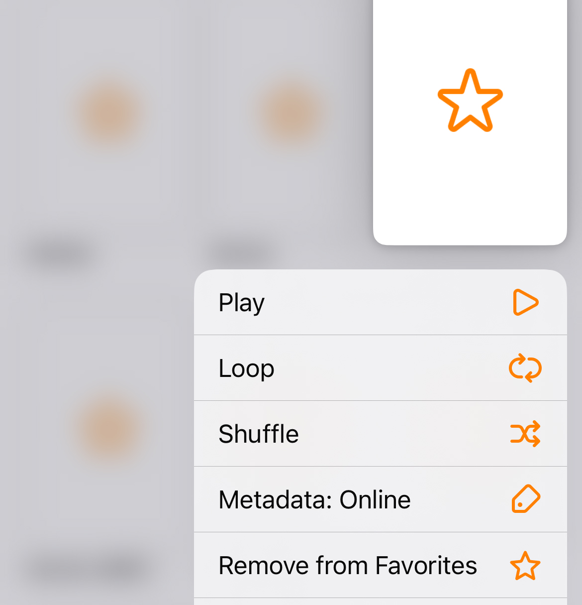

전체 폴더의 경우
전체 폴더(하위 폴더 포함)에 임베드된 메타데이터를 사용하려면 폴더 아이콘을 길게 누르고(macOS에서는 오른쪽 클릭) '메타데이터' 옵션을 탭하여 '온라인'에서 '로컬'로 변경합니다.
로컬 메타데이터로 태그된 폴더는 태그를 해제할 수 있지만 제목을 수동으로 편집하거나 설정 > 일반에서 모든 메타데이터 지우기 옵션을 사용할 때까지 캐시된 정보는 그대로 유지됩니다.

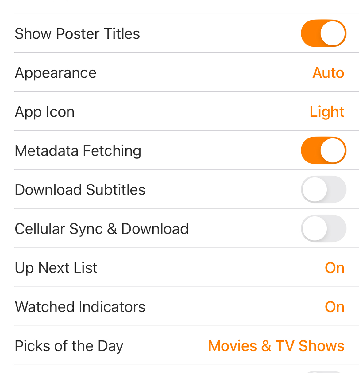

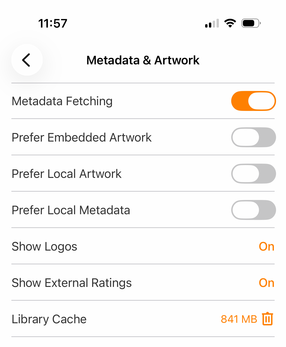

모든 동영상
모든 동영상에 대해 메타데이터 가져오기를 비활성화하려면(임베드된 메타데이터/아트웍만 사용하려면) Infuse > 설정 > 메타데이터 & 아트웍에 있는 '메타데이터 가져오기' 옵션을 비활성화합니다.
