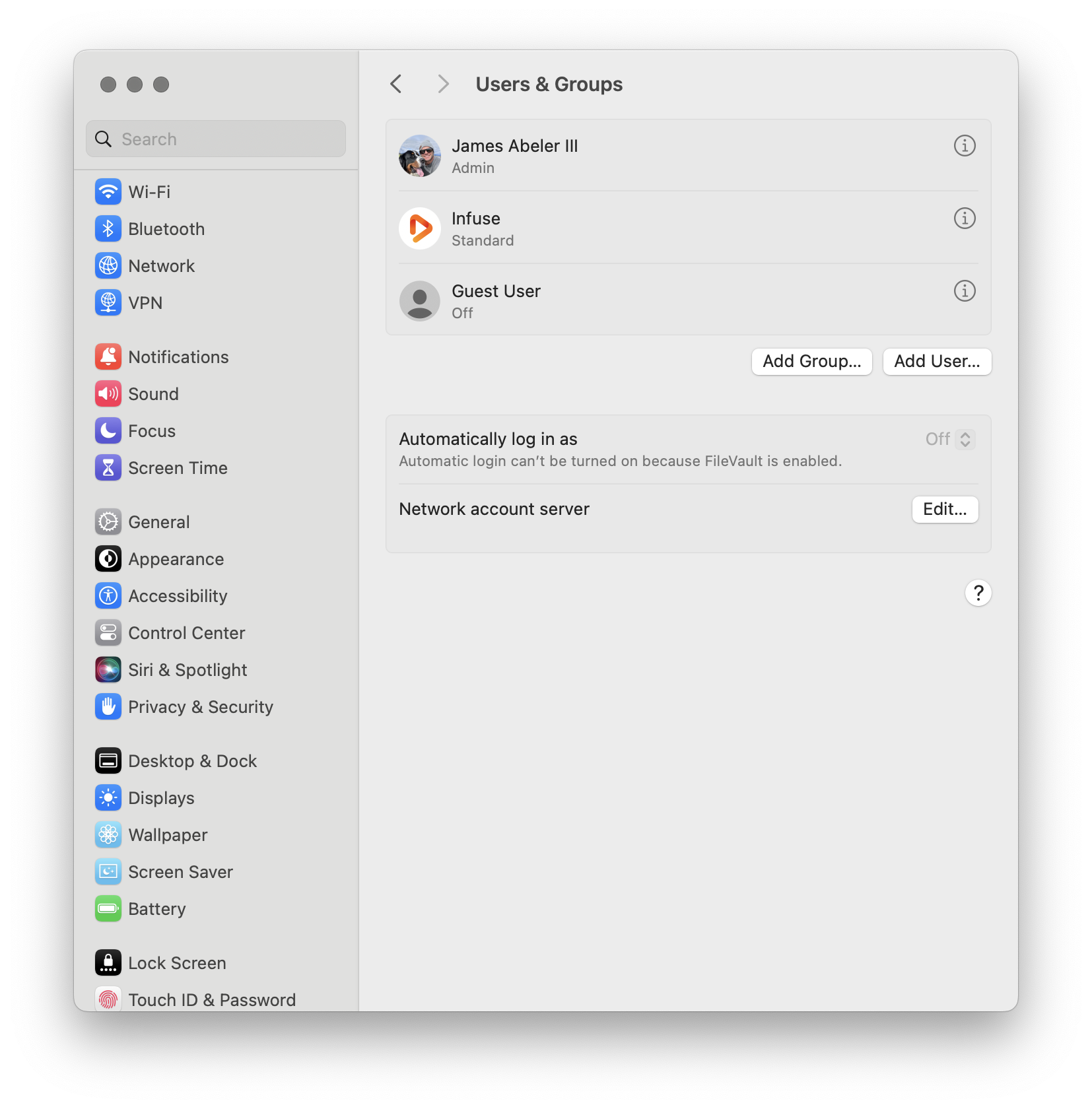

Stap 0. (optioneel) Maak een Standaardgebruiker om te gebruiken voor het delen van bestanden.

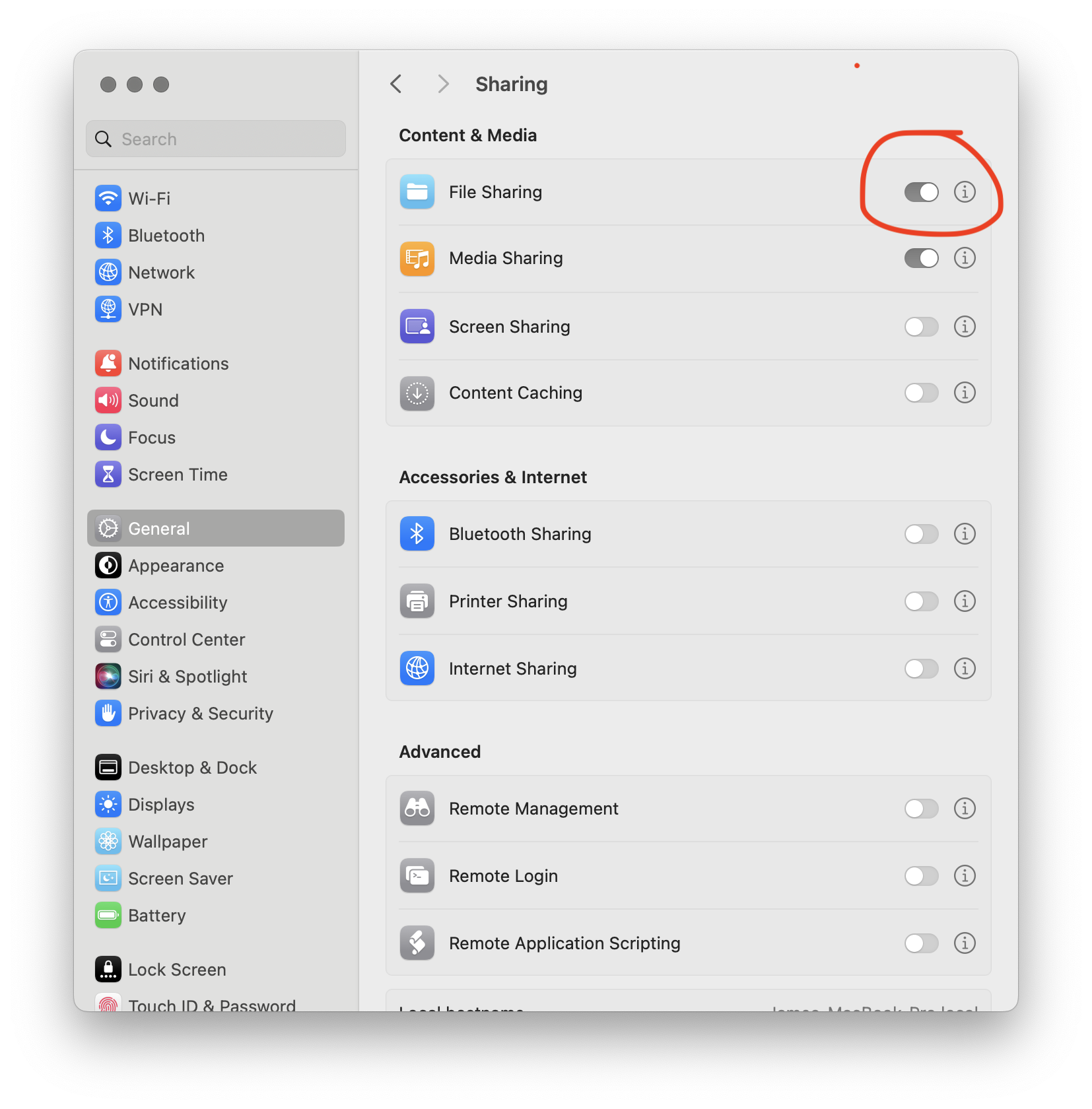

Stap 1. Navigeer naar Algemeen > Delen en schakel Bestandsdeling in.

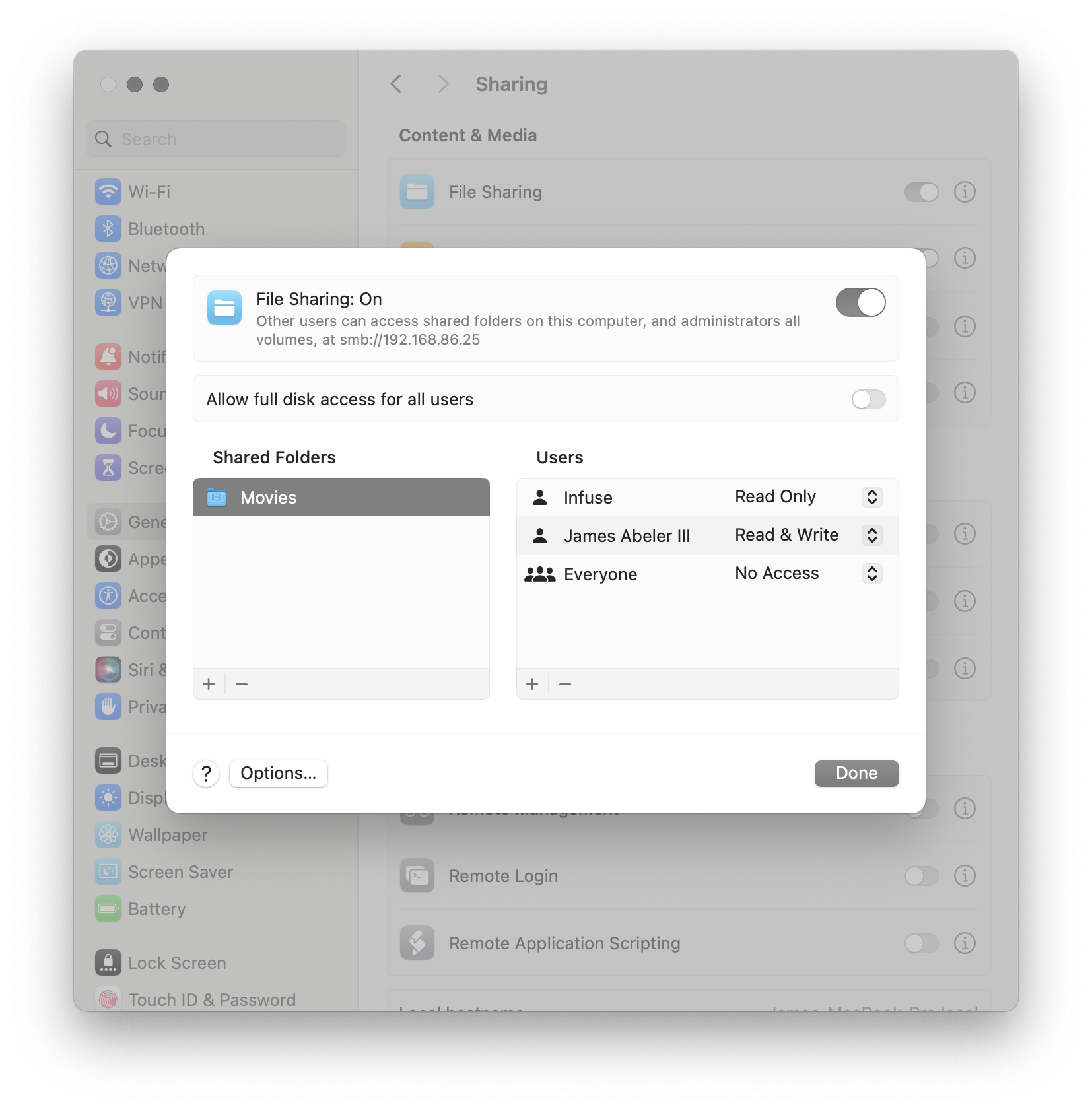

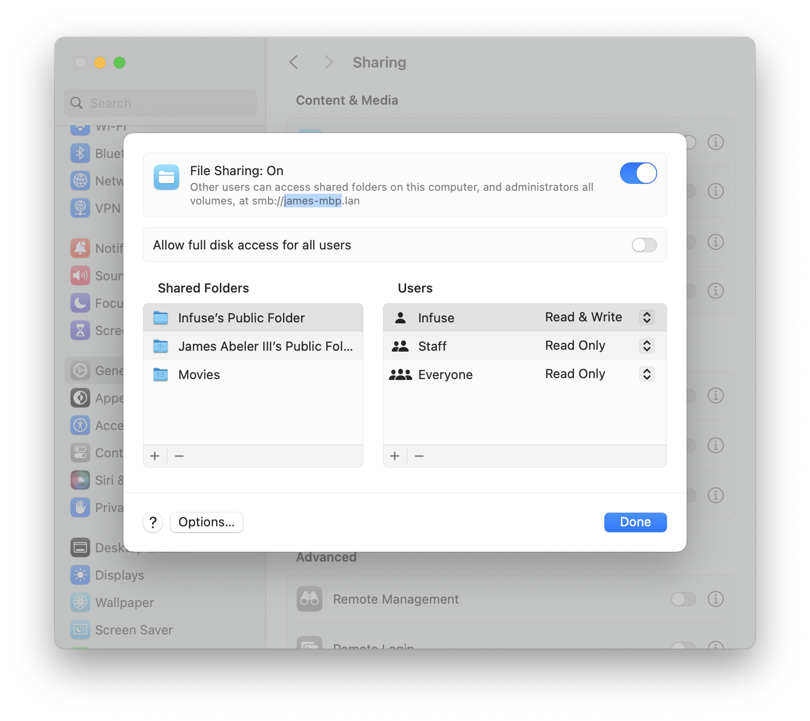

Stap 2. Klik op het 'info'-pictogram om de instellingen voor Bestandsdeling te openen en sleep de mappen die u wilt delen naar de lijst Gedeelde mappen. Deze kunnen elke mappen of externe schijven op je Mac zijn.
Als u een nieuwe gebruiker hebt toegevoegd in stap 0, zorg er dan voor dat u die gebruiker toevoegt aan de lijst Users voor de map die u gaat delen. Als u de mogelijkheid wilt hebben om bestanden te verwijderen vanuit Infuse, zorg er dan voor dat u Read & Write toegang inschakelt, anders is Read Only toegang voldoende.

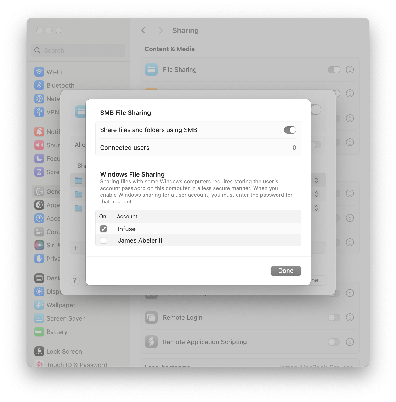

Stap 3.Selecteer de knop Options en zorg ervoor dat uw gebruiker Windows File Sharing heeft ingeschakeld (dit is vereist voor alle apps van derden, inclusief Infuse).
Stap 4. Gebruik de gekozen gebruikersnaam en wachtwoord bij het maken van een verbinding in Infuse.
Een iCloud-gebruikersnaam/wachtwoordcombinatie kan niet worden gebruikt. Als u een iCloud-ID gebruikt om in te loggen op uw Mac, moet u een nieuwe 'Standaard'-gebruiker instellen om te gebruiken voor Bestandsdeling (zie Stap 0 hierboven).

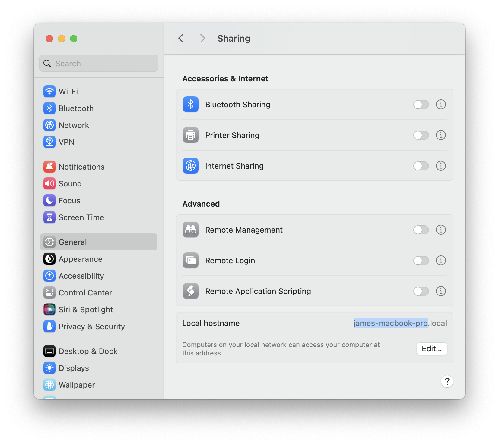

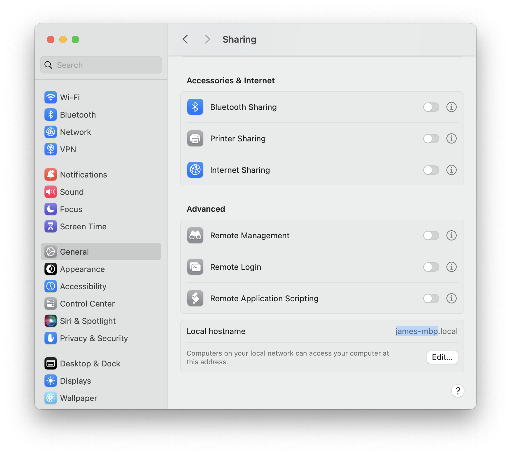

Stap 2. Controleer de 'Lokale hostnaam' onder Systeeminstellingen > Algemeen > Delen om te zien of deze overeenkomt.
Lokale hostnaam
Stap 3. Als de namen verschillen, past u de lokale hostnaam aan zodat deze overeenkomt met de SMB-naam.
Nieuwe lokale hostnaam

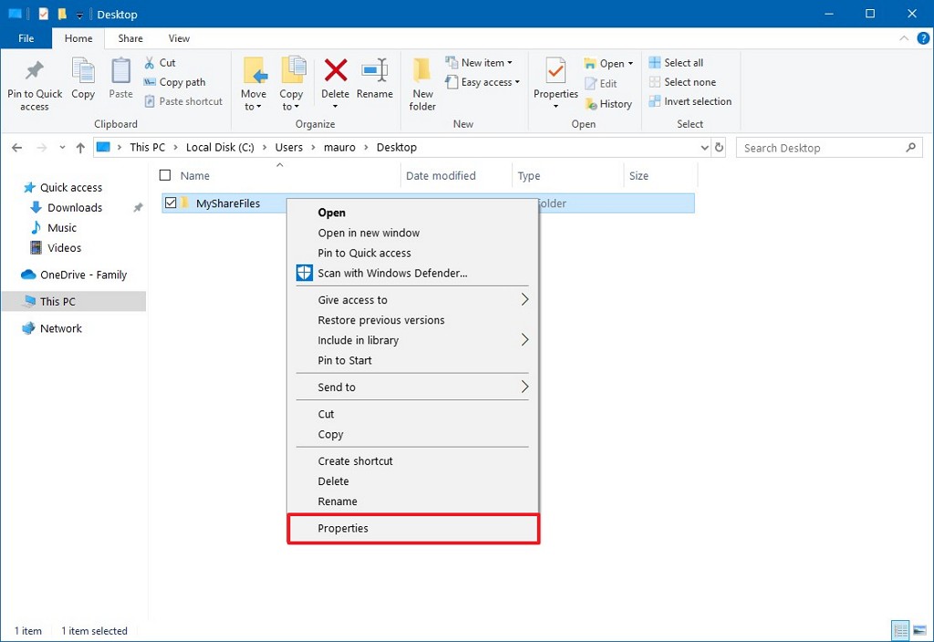

Stap 2. Navigeer naar de map die je wilt delen.

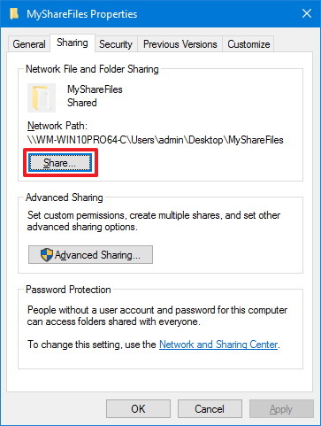

Stap 3. Klik met de rechtermuisknop op het item en selecteer de optieProperties .
Stap 4. Klik op het tabbladDelen.
Stap 5. Klik op de knop Delen knop.

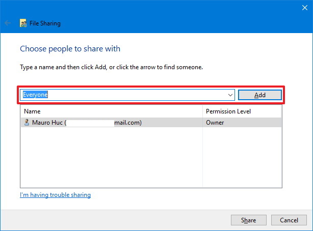

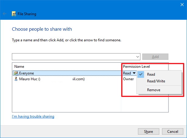

Stap 6. Gebruik het vervolgkeuzemenu om de gebruiker of groep te selecteren om een bestand of map te delen. (Selecteer voor deze handleiding de groepIedereen .)
Stap 7. Klik op de knop Toevoegen knop.
Stap 8. Selecteer in het gedeelte "Machtigingsniveau" de machtigingen voor delen die je wilt dat de map heeft. Je kunt bijvoorbeeldRead(standaard) kiezen als je wilt dat gebruikers alleen bestanden kunnen bekijken en openen. Als uRead/Writeselecteert, kunnen gebruikers de inhoud van de gedeelde map bekijken, openen, wijzigen en verwijderen.

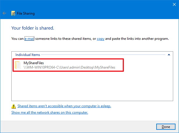

Stap 10. Bevestig het netwerkpad van de map die andere gebruikers nodig hebben om toegang te krijgen tot de inhoud van het netwerk en klik op de knopDone .
Stap 11. Klik op de knop Sluit knop.
