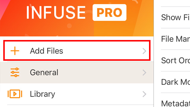

Stap 1. Tik op het pictogram Instellingen (tandwiel) in de rechterbenedenhoek en selecteer Bestanden toevoegen.

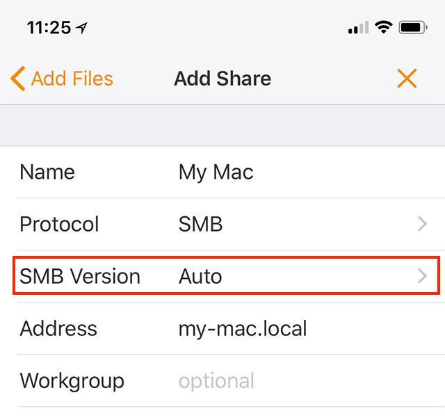

Stap 4. (optioneel) Als er geen apparaten worden gedetecteerd, kunt u handmatig een verbinding instellen door te tikken op het item Other... .
  • Naam aandeel: Een naam die wordt gebruikt om het aandeel te identificeren in Infuse.
  • Adres: Netwerkadres van de share. E.G. iMac.local of een IP-adres
  • Werkgroep: (optioneel) Gebruikt bij verbinding met Windows-pc's. De standaardwerkgroepnaam is: WERKGROEP
  • Gebruikersnaam: Gebruikersnaam gebruikt om in te loggen op de share. (Opmerking: Als je verbinding maakt met een Time Capsule of Airport Extreme stel je dit in op 'admin')
  • Wachtwoord: Wachtwoord dat wordt gebruikt om in te loggen op de share

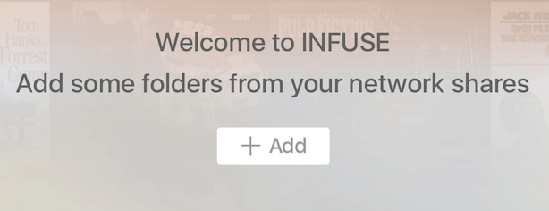

Stap 1. Tik op de knop Toevoegen die verschijnt nadat u Infuse hebt gestart en selecteer het menu Aandelen.

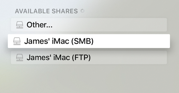

Stap 2. In het aandelenmenu toont Infuse alle apparaten die het in uw lokale netwerk kan detecteren. Selecteer degene waarvan je wilt streamen.
Opmerking: Als er geen apparaten in de lijst staan, kun je op de optie 'Andere...' tikken om handmatig een share aan te maken.

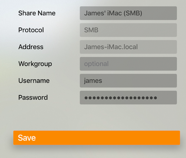

Stap 3. Voer indien nodig de gebruikersnaam en het wachtwoord voor het apparaat in.
Als u zowel de gebruikersnaam- als wachtwoordvelden leeg laat, maakt Infuse verbinding als gast, wat de beschikbare bestanden voor streaming kan beperken.

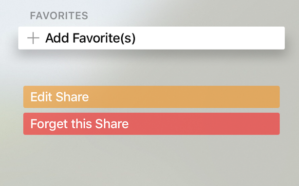

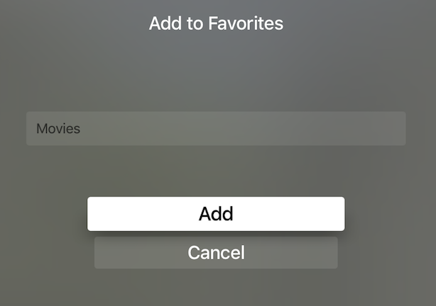

Stap 4. Na het opslaan van het apparaat zal Infuse de verbinding testen en u vragen een of meer favorieten toe te voegen. Favorieten zijn snelkoppelingen naar mappen die worden weergegeven op het startscherm van Infuse.
Je moet minstens één favoriet toevoegen om video's op Apple TV te kunnen bekijken.

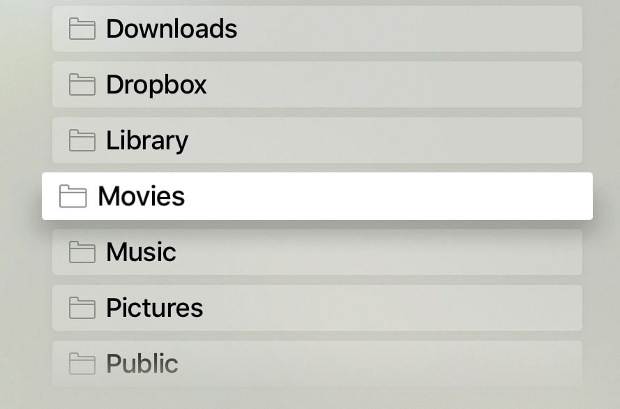

Stap 5. Om een favoriet toe te voegen, zoekt u gewoon de map die u wilt toevoegen, markeert u deze en tikt u/houdt u de selectieknop ingedrukt om de map op te slaan.

Als je problemen ondervindt bij het gebruik van SMB of trage snelheden ziet, kun je proberen de optie 'SMB Version' aan te passen die je kunt vinden bij het bewerken van de share details.
  • Auto (standaard) - Automatisch de beste versie van SMB voor je apparaat selecteren
  • SMB3 - Alleen verbinding maken met SMB3
  • SMB2 - Alleen verbinding maken met SMB2
  • SMB1 - Alleen verbinding maken met SMB1
  • Legacy - Verbinding maken via een alternatieve SMB-implementatie die compatibel is met bepaalde apparaten (alleen SMB2 en SMB1)
SMB3 heeft een optionele coderingsfunctie die een extra beveiligingslaag toevoegt. In sommige gevallen kan dit echter leiden tot lagere prestaties vanwege de extra beveiligingsoverhead. Als je SMB3 gebruikt en tragere snelheden ziet dan verwacht, kun je proberen "Transport encryption" (of iets dergelijks) uit te schakelen op je server. Hierdoor kun je profiteren van de verbeterde verbindingsbeveiliging van SMB3, maar met dezelfde snelheden als SMB2.
