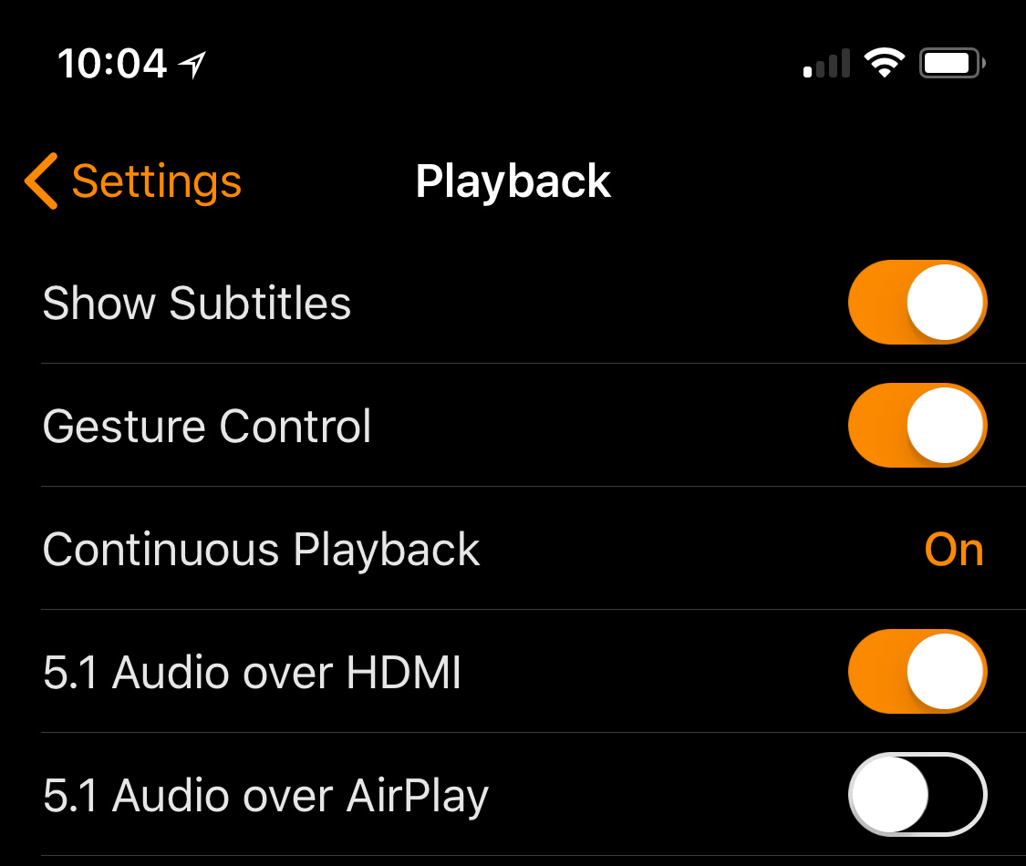

Вариант 2 - Отключение 5.1 Audio по AirPlay в Infuse
Настройку 5.1 Audio over AirPlay можно найти в разделе Infuse > Settings > Playback. Переключите эту настройку в положение "Выкл.
