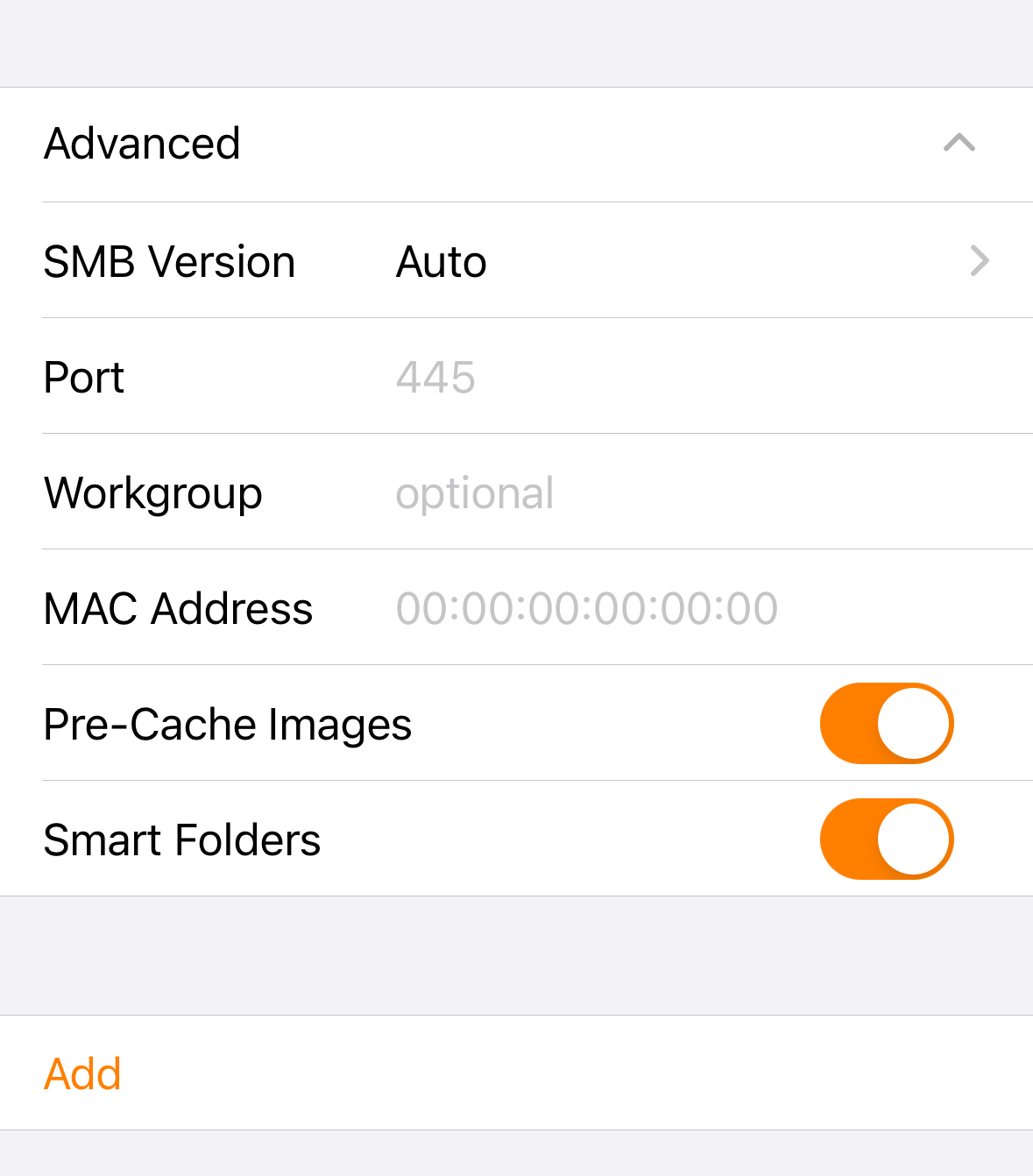

Включение и отключение интеллектуальных папок
Опцию Smart Folders можно включить или отключить с помощью опции, расположенной в разделе "Дополнительно" при добавлении нового ресурса.
Параметр Smart Folders можно настроить только при первоначальном добавлении ресурса. После сохранения ресурса параметр "Умные папки" не может быть изменен. Чтобы изменить настройки Smart Folders для существующего ресурса, его нужно удалить и добавить заново.
