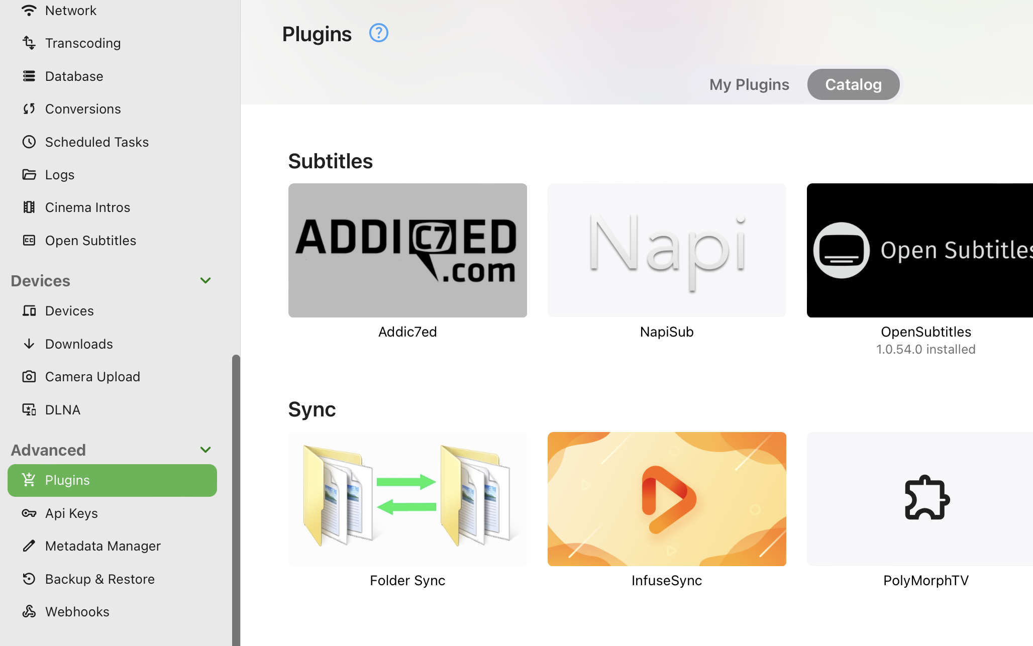

1. На сервере Emby перейдите в раздел Plugins в области Settings, выберите опцию Catalog и найдите (или выполните поиск) листинг InfuseSync.
Эмби
Каталог плагинов

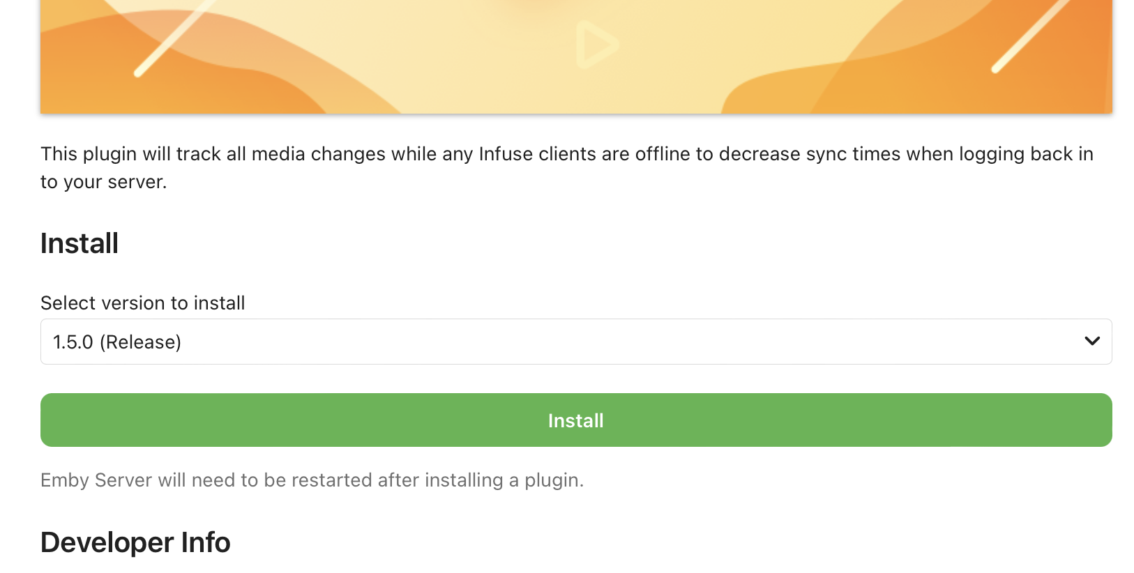

2. Убедитесь, что в списке выбрана последняя версия, и нажмите кнопку Установить.
Эмби
3. После завершения установки перезагрузите сервер, чтобы активировать плагин.

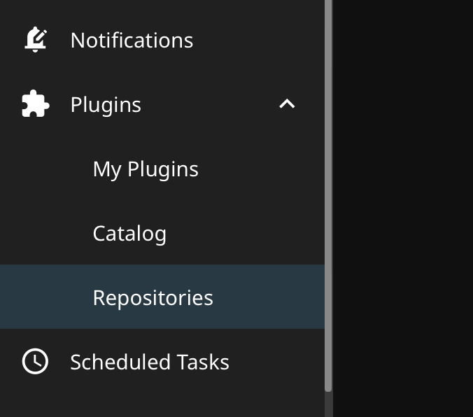

1. На сервере Jellyfin перейдите в раздел " Плагины" в области "Настройки" и выберите опцию " Репозитории".

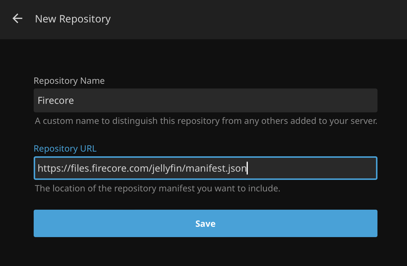

3. В приглашении "Новый репозиторий " введите следующие данные и нажмите кнопку Сохранить.
Имя репозитория
Firecore
URL-адрес репозитория
https://files.firecore.com/jellyfin/manifest.json

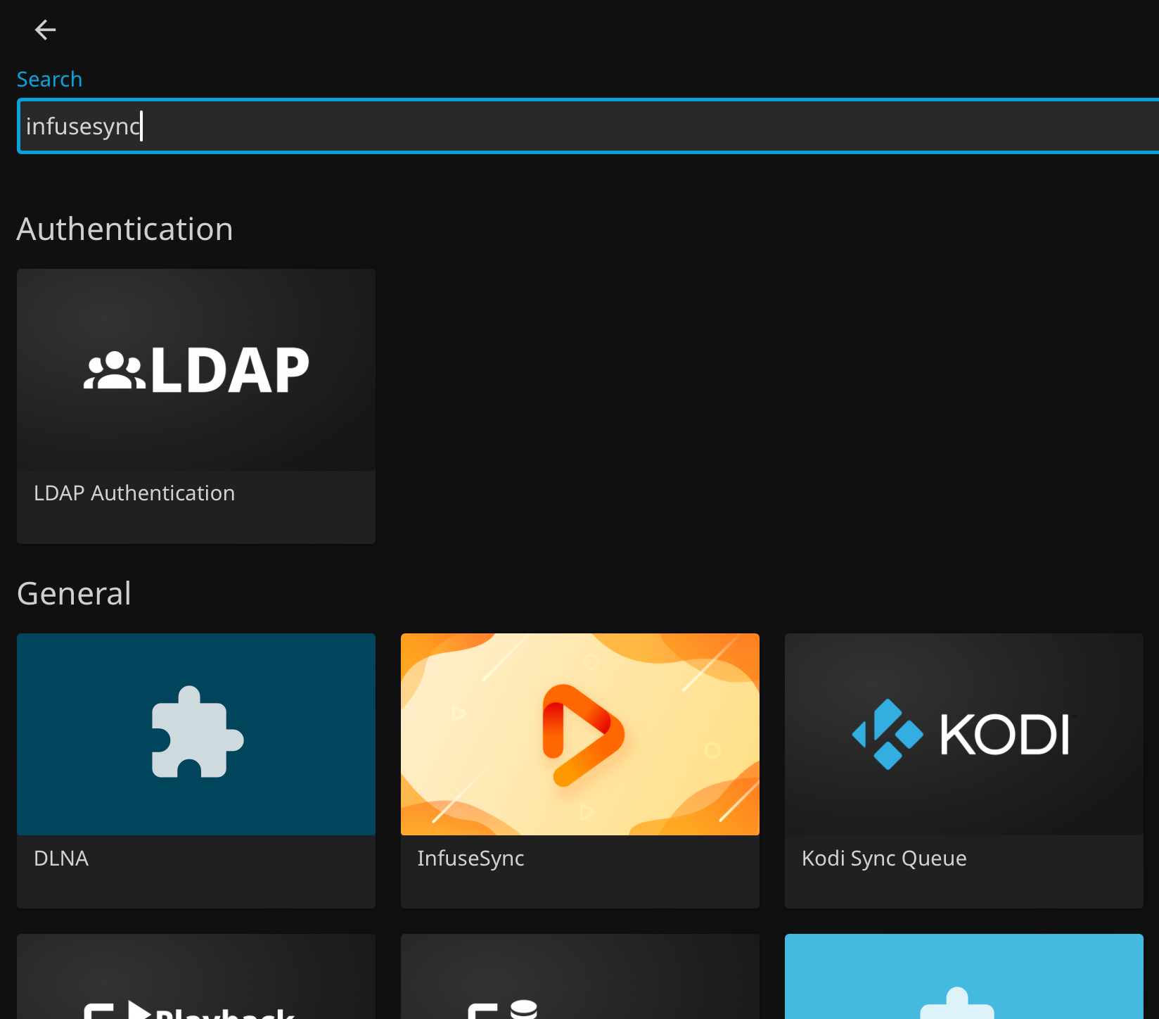

4. Перейдите в раздел " Каталог " в меню "Плагины " и найдите (или выполните поиск) листинг InfuseSync.

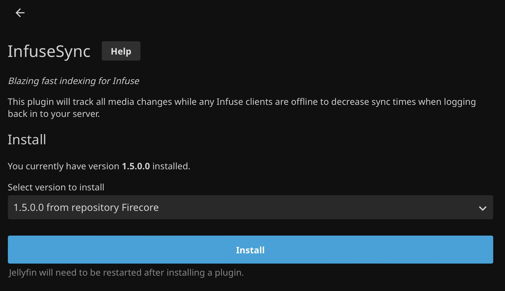

5. Убедитесь, что в списке выбрана последняя версия, и нажмите кнопку Установить.
6. После завершения установки перезагрузите сервер, чтобы активировать плагин.
