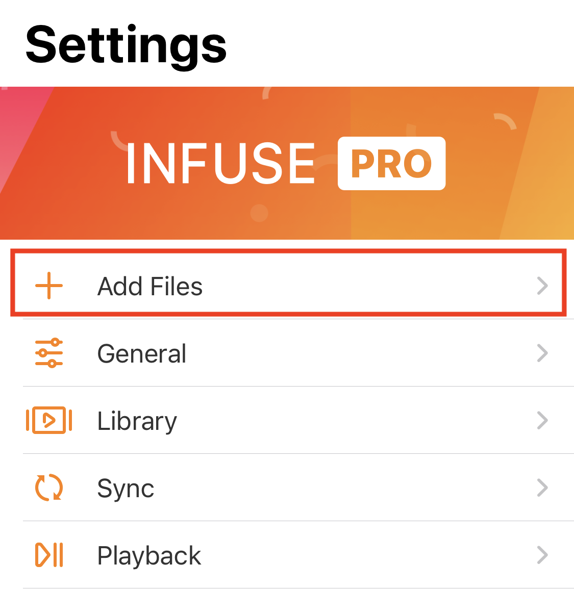

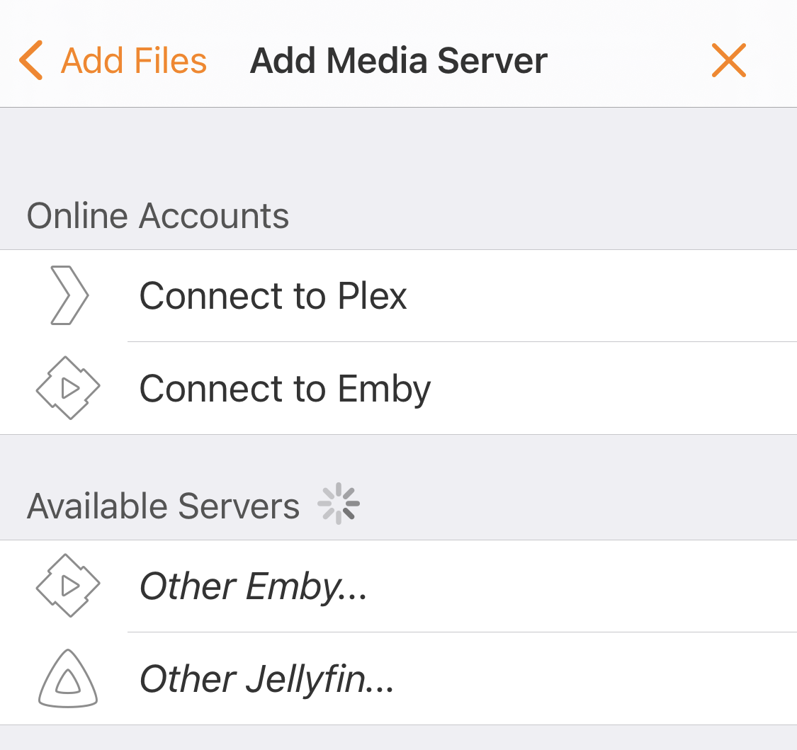

步骤 1. 点击右下角的设置(齿轮)图标,然后选择添加文件。

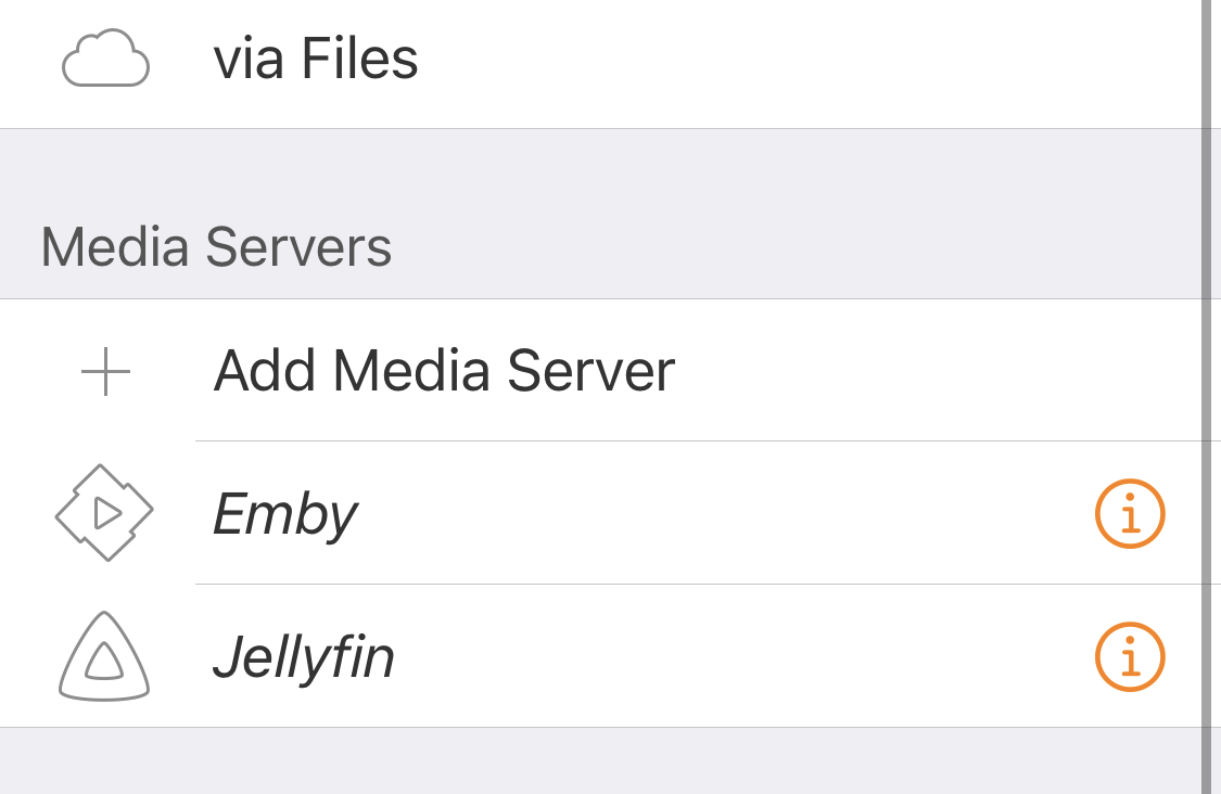

步骤 2 找到 媒体服务器 部分,然后选择 添加媒体服务器
步骤 3. 选择要连接的服务器,并按提示进行连接。
Plex 和 Emby 允许使用在线账户登录。 Jellyfin 需要直接登录服务器。

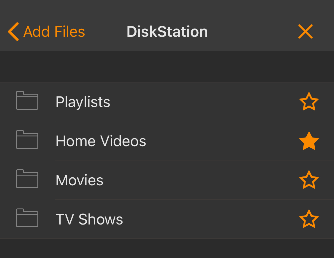

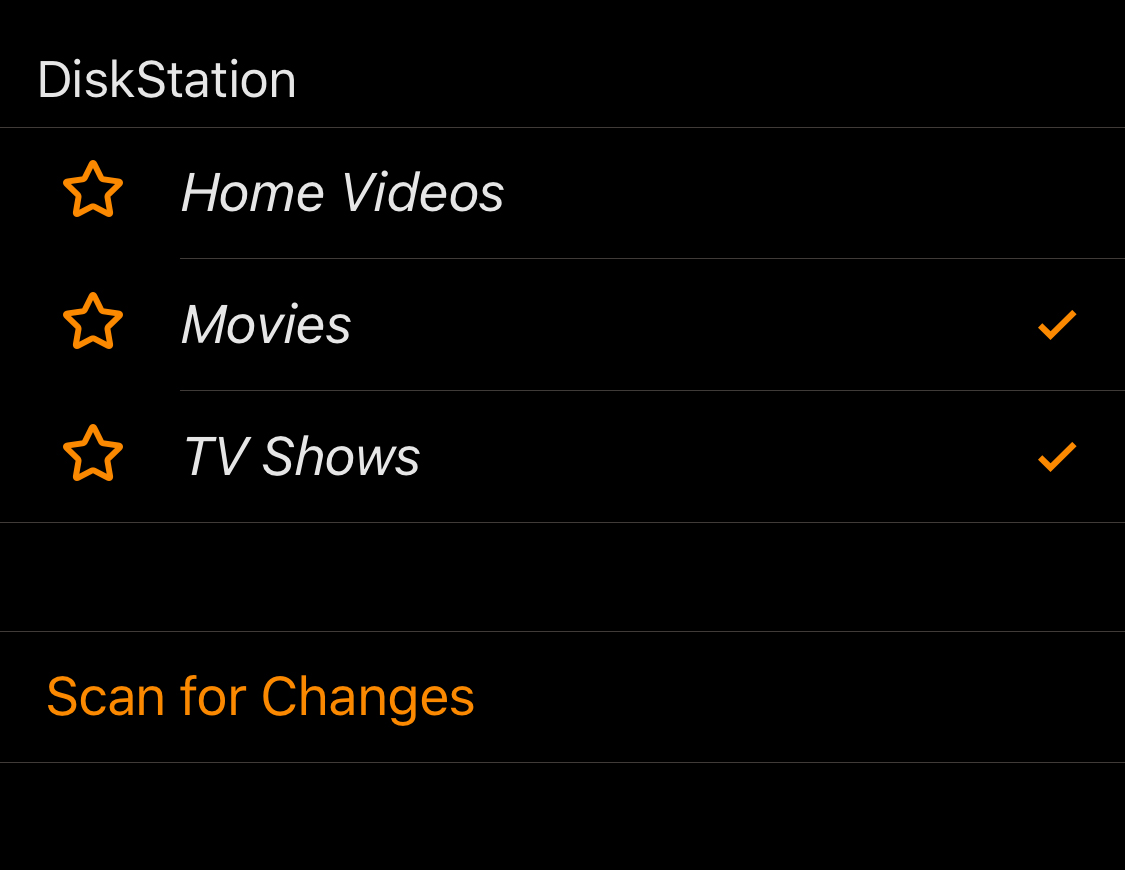

步骤 4 (可选)。 选择一个或多个资料库添加为收藏夹。这样做将在 Infuse > 文件屏幕上添加媒体服务器库的直接链接。
步骤 5 (可选)。 默认情况下,Infuse 会扫描所有库中的内容,但您可以在设置 > 库中取消选中不需要的库,从而限制扫描的库。

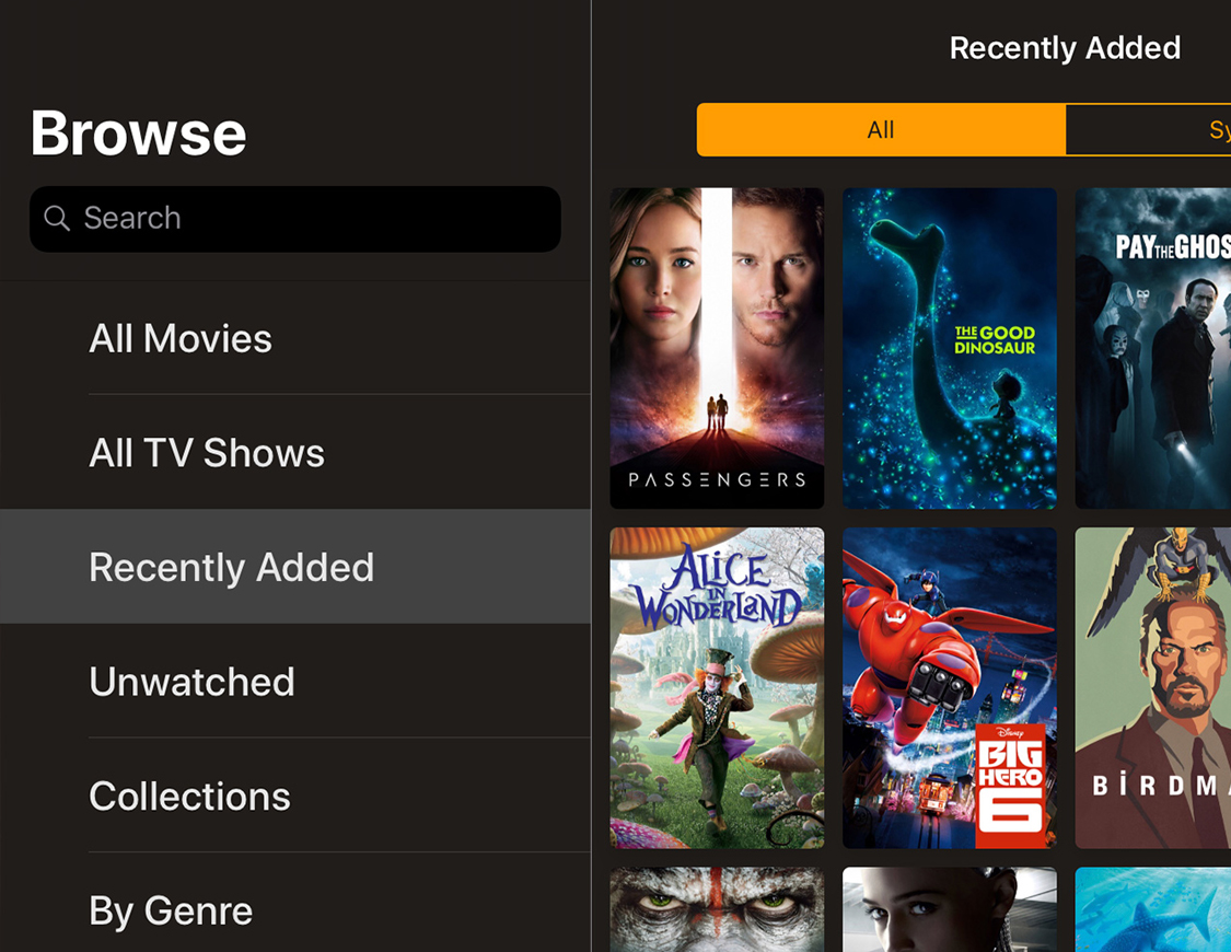

步骤 6 Infuse 会自动开始缓存资料库中的信息和作品,并将其存储在设备上,以便快速访问。完成此操作后,您就可以使用主屏幕上的 "资料库 "分类、搜索页面浏览视频,或直接从 "文件 "屏幕访问收藏夹。

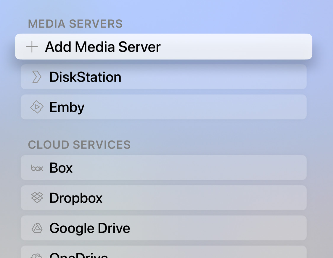

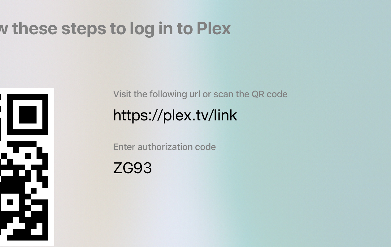

添加媒体服务器连接(Apple TV)
步骤 1。 导航至设置 > 共享,然后点击 添加媒体服务器 选项。
步骤 2. 按照步骤登录媒体服务器。

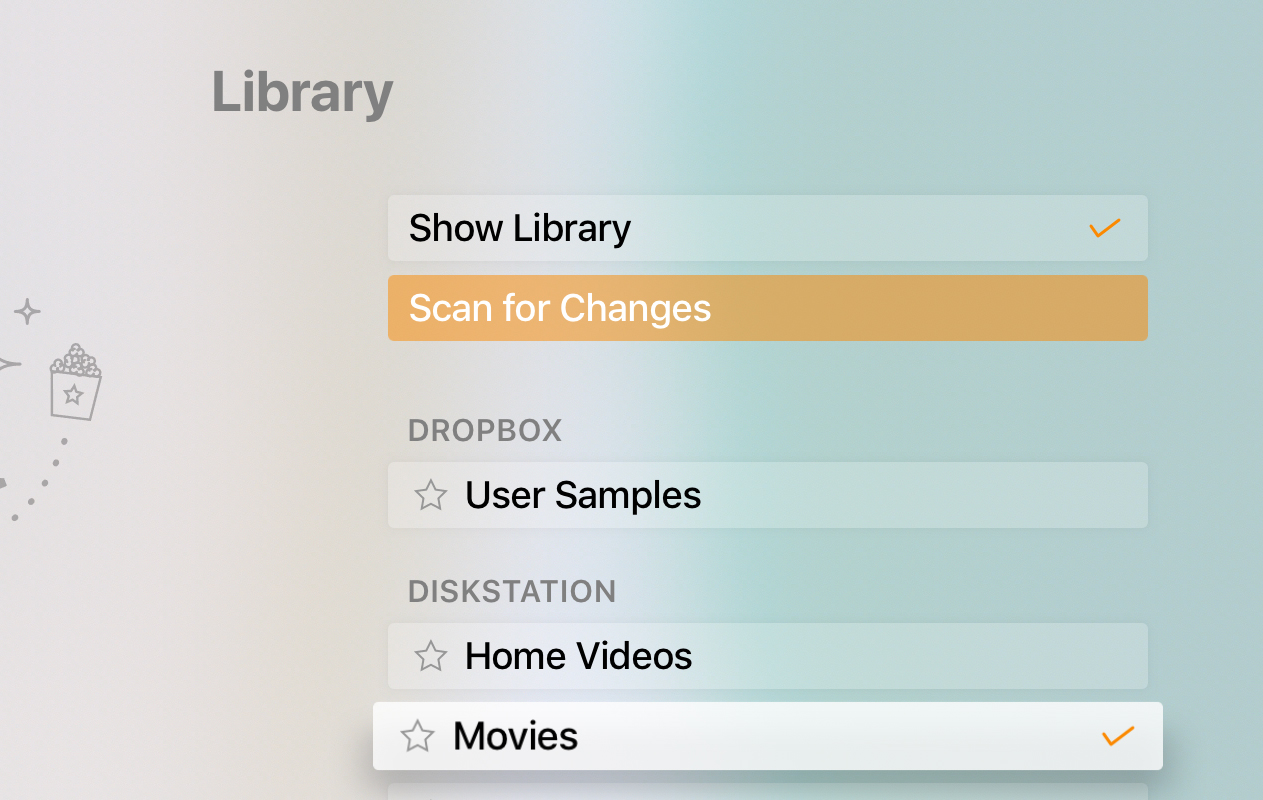

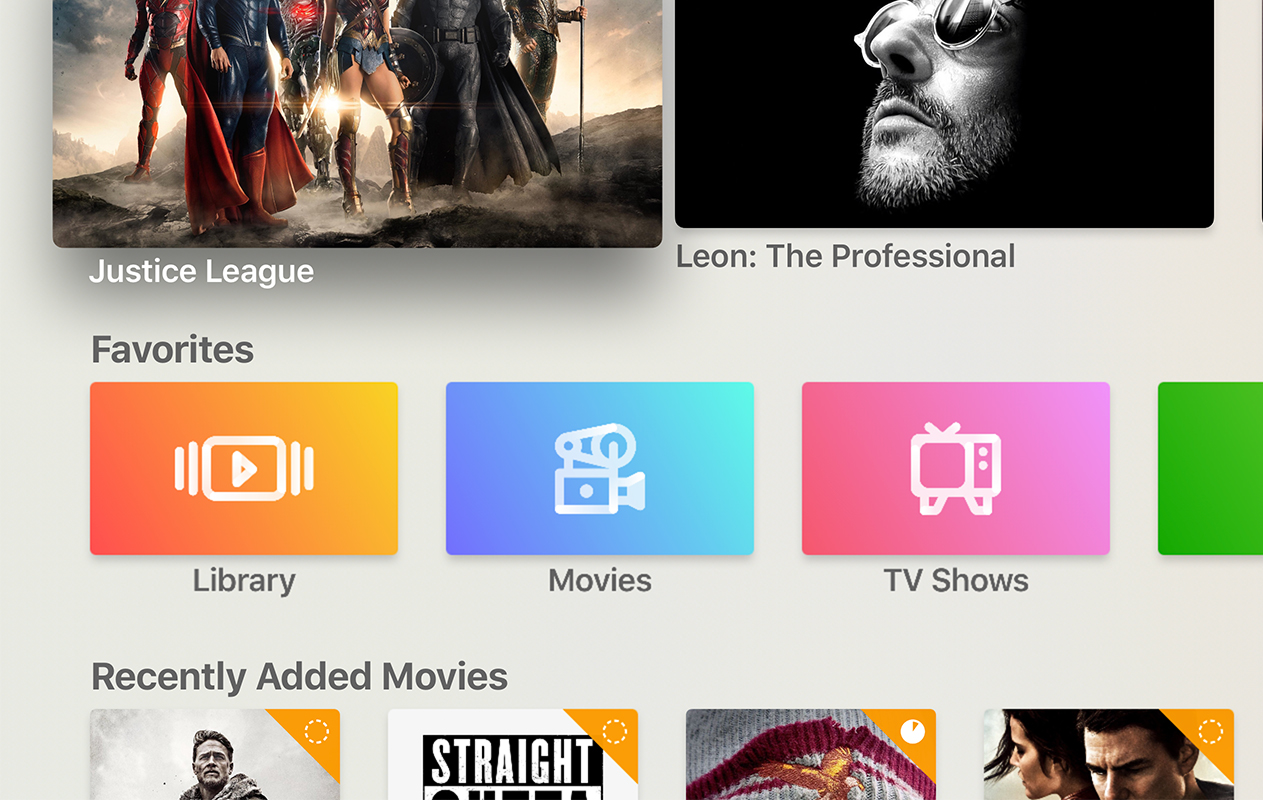

步骤 3(可选)。 选择一个或多个资料库添加为收藏夹。这样做可以在 Infuse 主屏幕上添加一个指向资料库的直接链接。
步骤 4 (可选)。 默认情况下,Infuse 会扫描所有库中的内容,但您可以在设置 > 库中取消选中不需要的库,从而限制扫描的库。
步骤 5 Infuse 会自动开始缓存资料库中的信息和作品,并将这些信息存储在设备上,以便快速访问。完成此操作后,您就可以使用主屏幕上的 "资料库 "分类、搜索页面浏览视频,或直接从主屏幕访问收藏夹。

也可以通过点击设置 > 库中的 "扫描更改 "选项手动触发扫描。点击 "资料库 "部分的 "上次更新 "文本(tvOS)或主屏幕右上角的刷新图标(iOS/macOS)也可触发更新。
