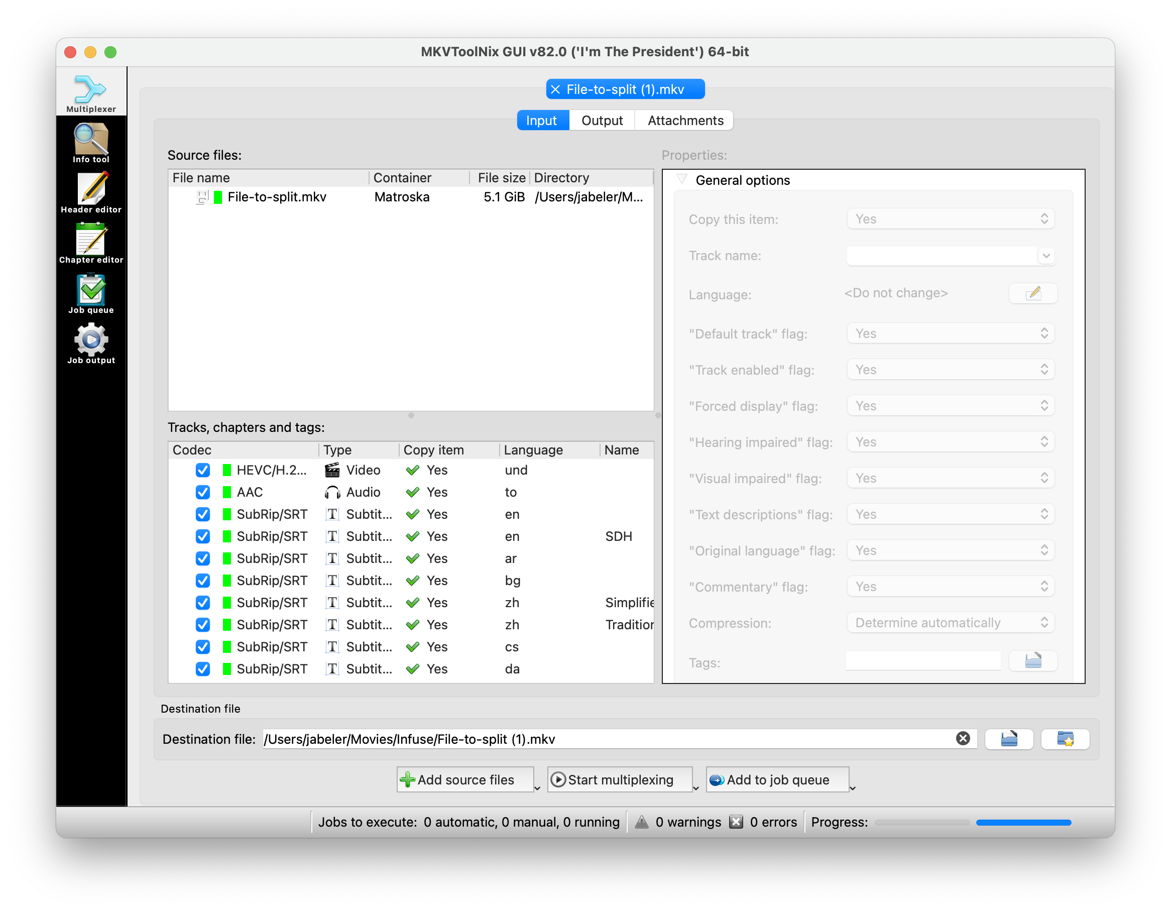

1. 打开 MKVToolNix,将视频拖放到 "文件名 "框中。

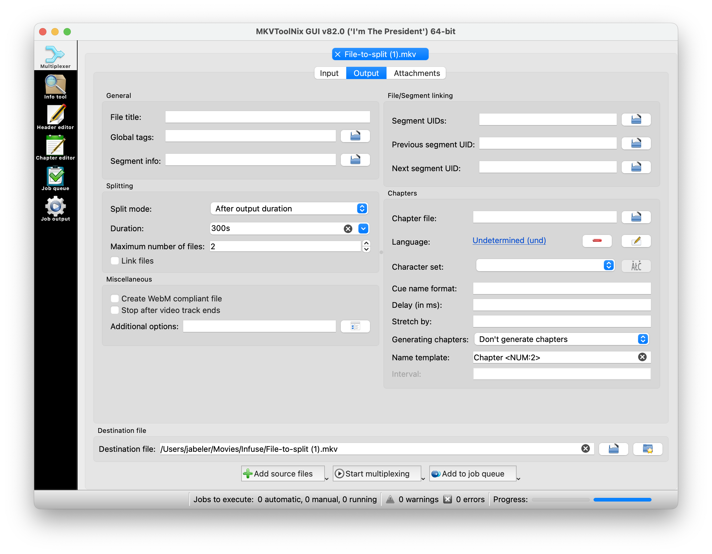

2. 点击顶部的 "输出 "选项卡

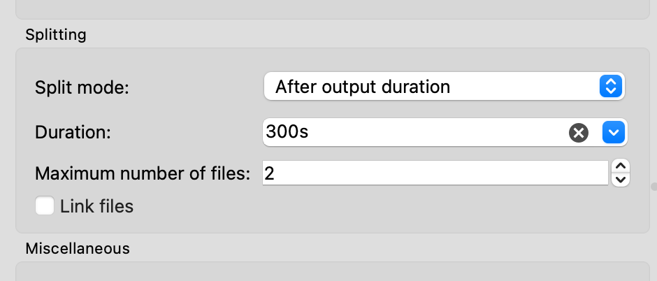

3.  在 "分割 "部分,输入以下内容。
  • 分割模式:输出持续时间后
  • 持续时间300s
  • 最大文件数量:2
