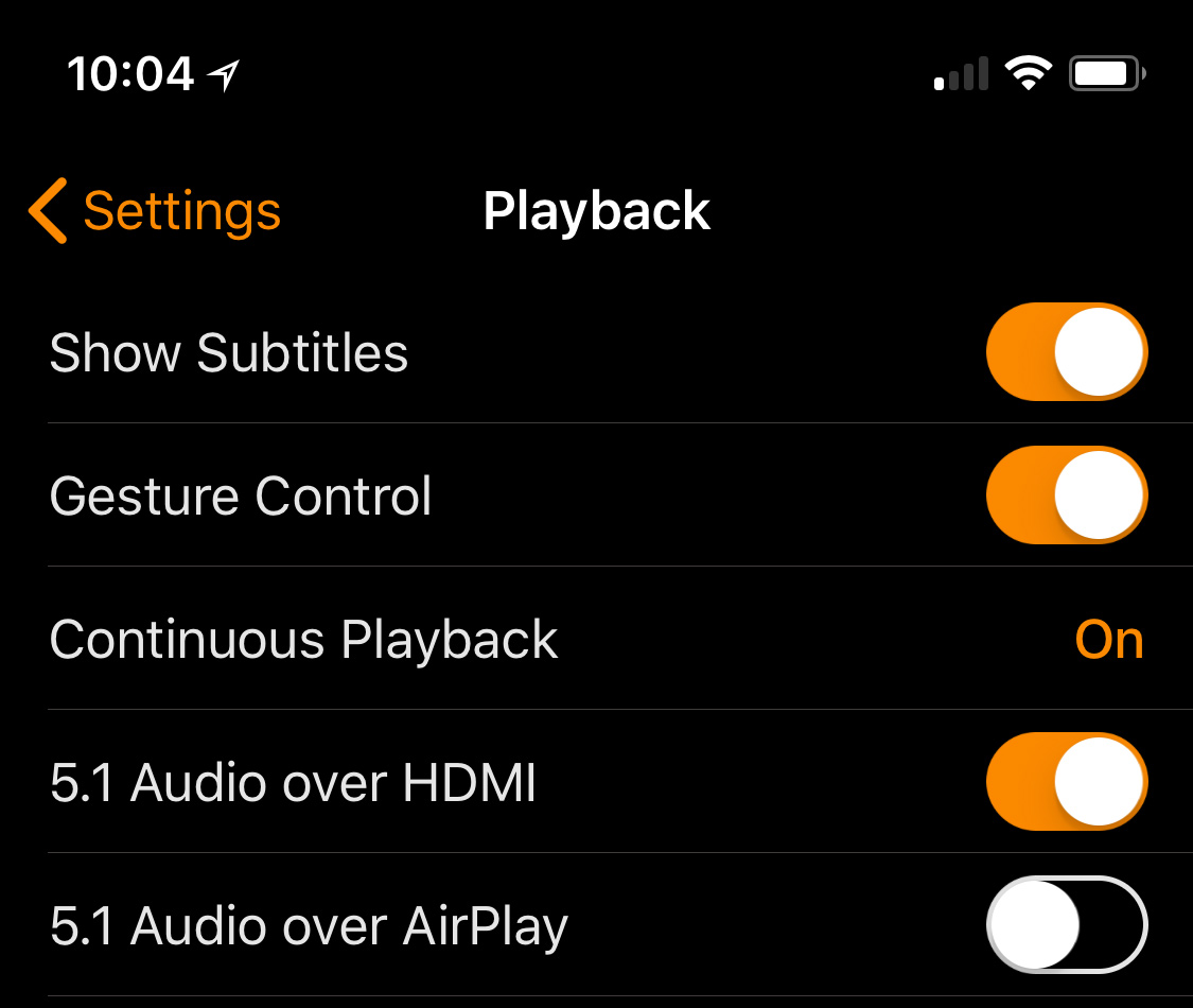

選項 2 - 在 AirPlay 中停用 5.1 音訊
5.1 音訊透過 AirPlay 設定可在 Infuse > Settings > 播放中找到。將此設定切換為關閉。
