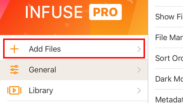

步驟 1. 點選右下角的「設定(齒輪)」圖示,並選取新增檔案。

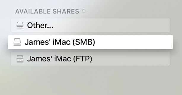

建立新共用( Apple TV)

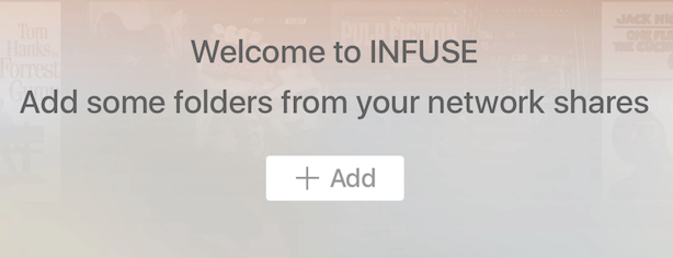

步驟 1. 點選啟動 Infuse 後出現的新增按鈕,並選取「共用」功能表。
步驟 2. 在分享功能表中, Infuse 將列出它能夠在本端網路上偵測的所有裝置。選取您要從中串流的來源。
附註:如果未列出裝置,則您可以點選「其他...」選項,以手動建立共用。

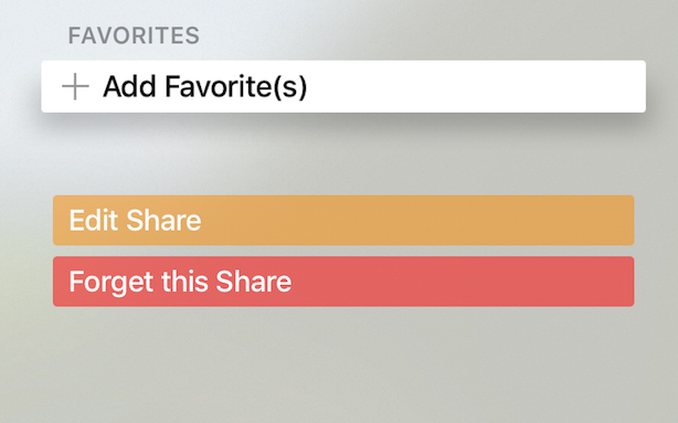

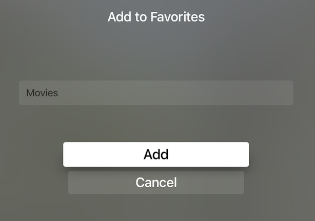

步驟 4。 在儲存裝置之後, Infuse 將測試連接,並提示您新增一或多個我的最愛。我的最愛是顯示在「 Infuse 」主畫面上的資料夾快速鏈結。
需要新增至少一個我的最愛,才能在 Apple TV 上存取視訊。

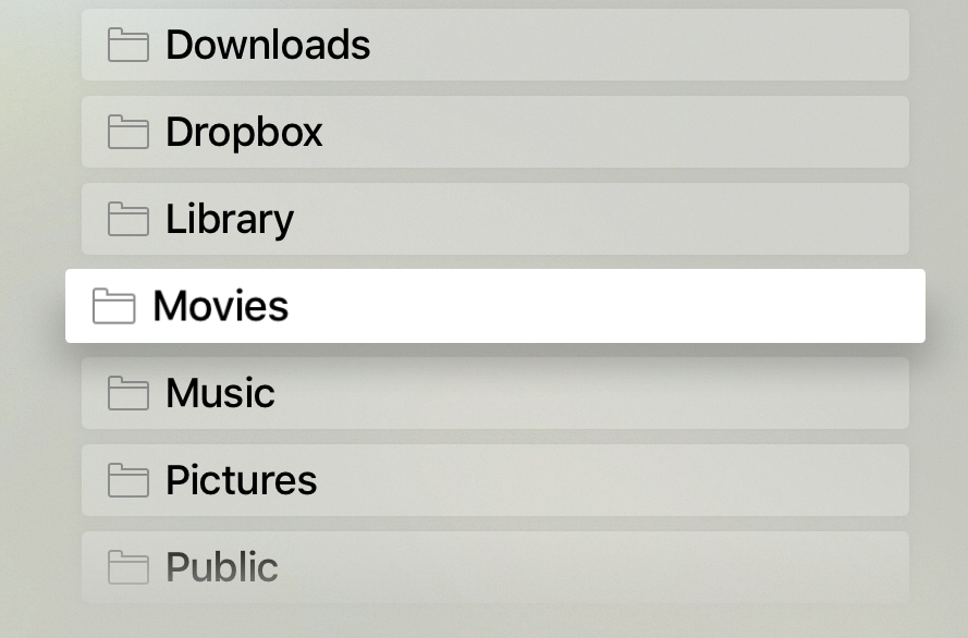

步驟 5。 若要新增我的最愛,只需尋找您要新增的資料夾,請強調顯示它,並點選/保留選取按鈕來儲存它。

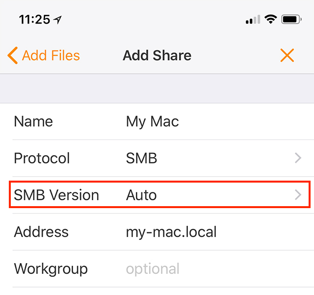

如果您在使用 SMB 時遇到問題,或看到慢速速度,您可以嘗試調整在編輯共用詳細資料時發現的「SMB 版本」選項。
  • 自動(預設值) - 自動為您的裝置選取最佳的 SMB 版本
  • SMB3 - 僅連接 SMB3
  • SMB2 - 僅連接 SMB2
  • SMB1 - 僅連接 SMB1
  • 舊式 - 使用與特定裝置相容的替代 SMB 實作連接(僅限 SMB2 及 SMB1 )
SMB3 具有選用的加密特性,可增加額外的一層安全保護。不過,在某些情況下,啟用此功能可能會導致效能降低,因為額外的安全額外負擔。如果您使用 SMB3 ,且看到速度低於預期速度,您可以嘗試在伺服器上停用「傳輸加密」(或類似的)。這可讓您利用改良的 SMB3 連線安全,但速度與 SMB2 相同的速度。
