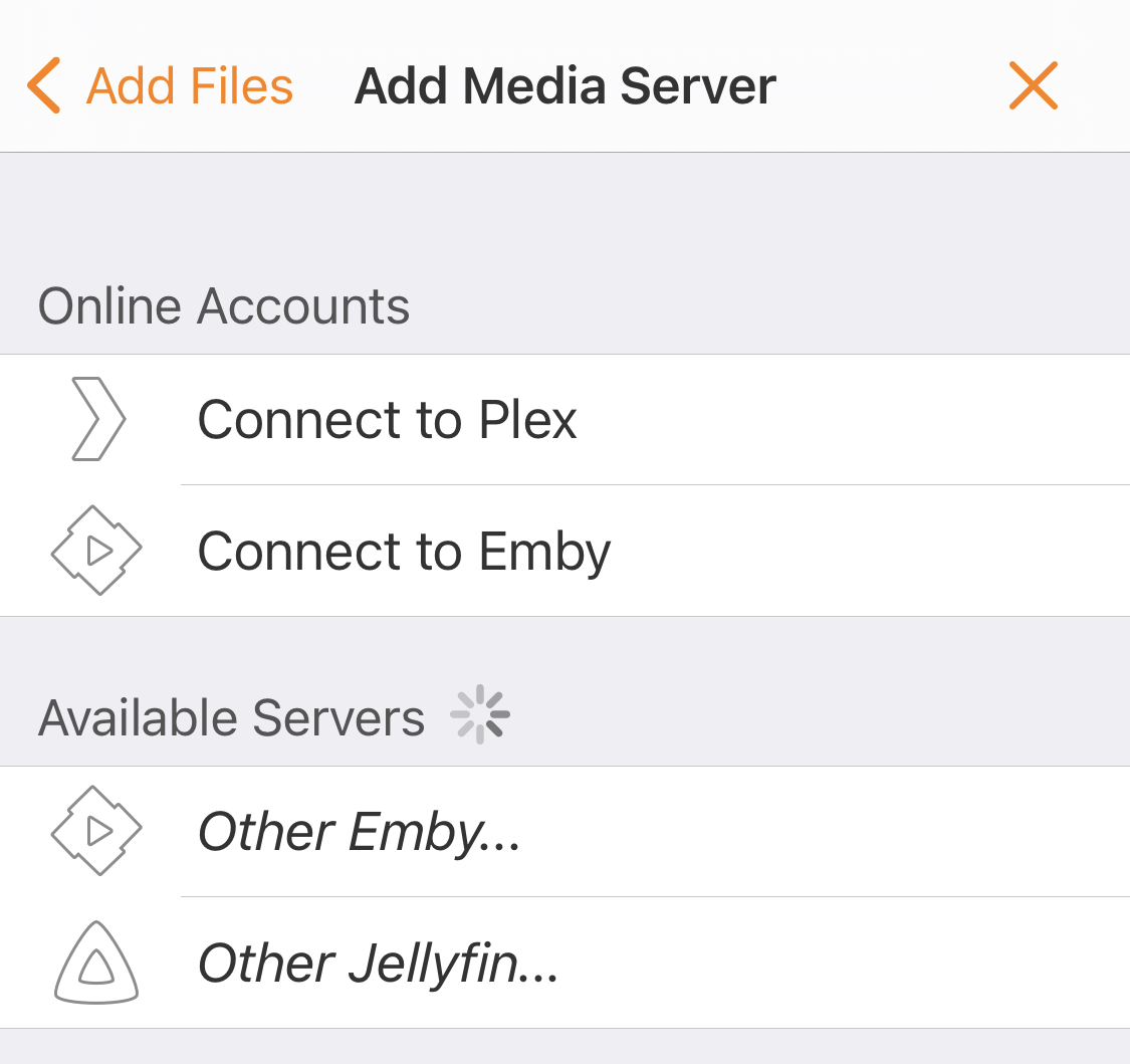

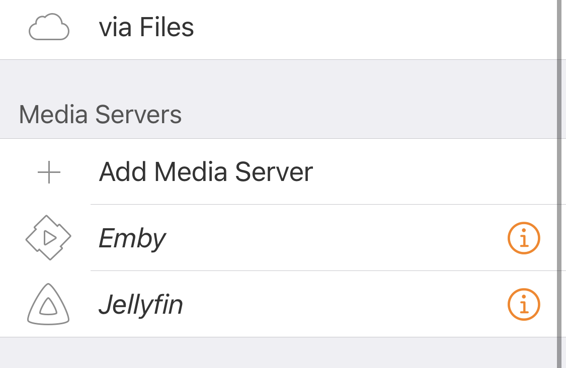

新增媒體伺服器連線(iOS/macOS)

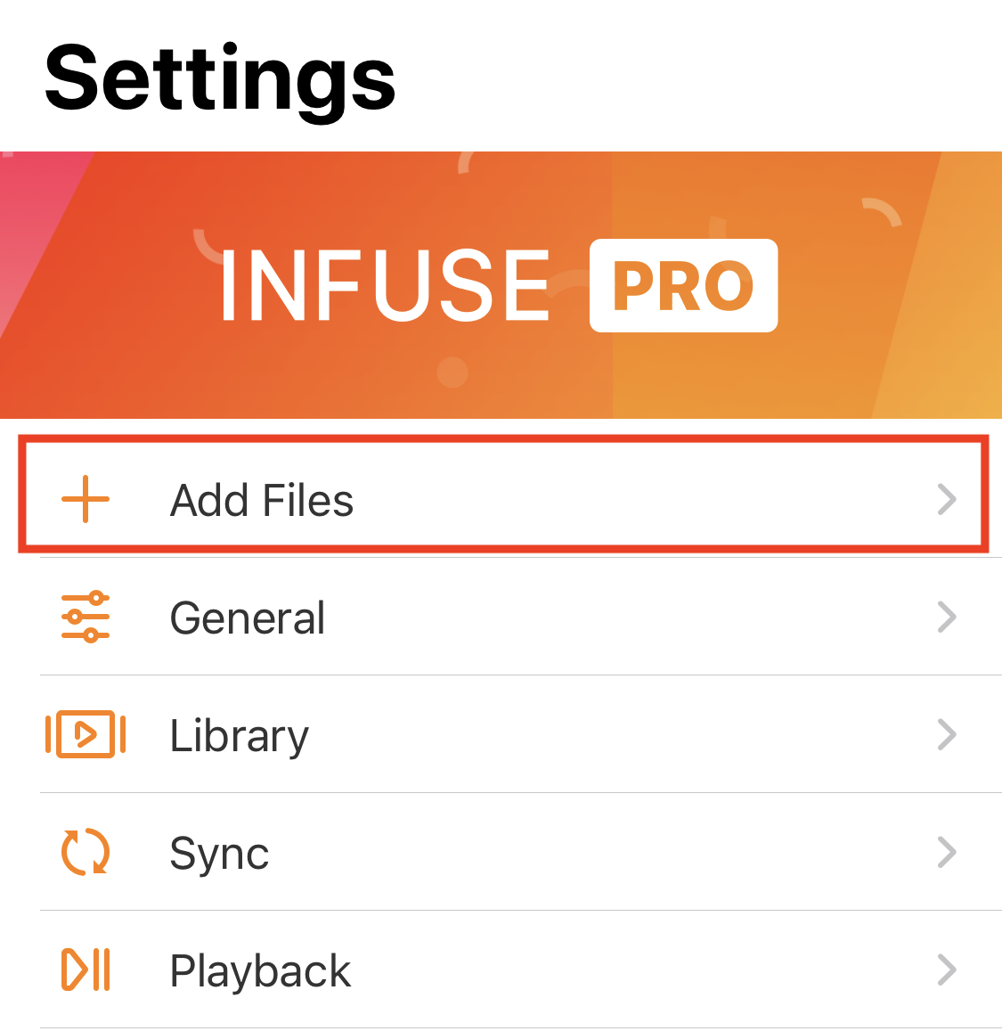

步驟 1. 點選右下角的「設定(齒輪)」圖示,並選取新增檔案。
步驟 2. 尋找 媒體伺服器 區段,並選取 新增媒體伺服器。
步驟 3. 選擇您要連接的伺服器,並遵循提示來連接。

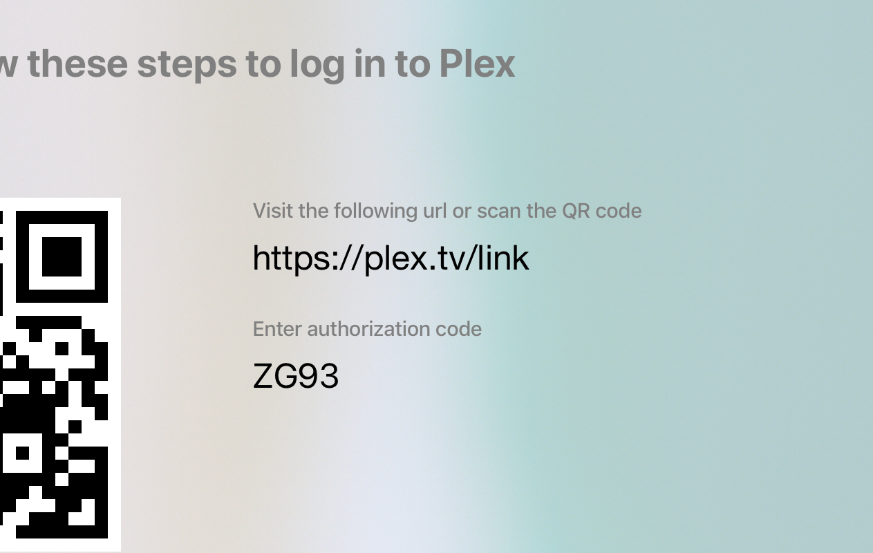

Plex 和 Emby 允許使用線上帳戶登入。 Jellyfin 需要直接的伺服器登入。

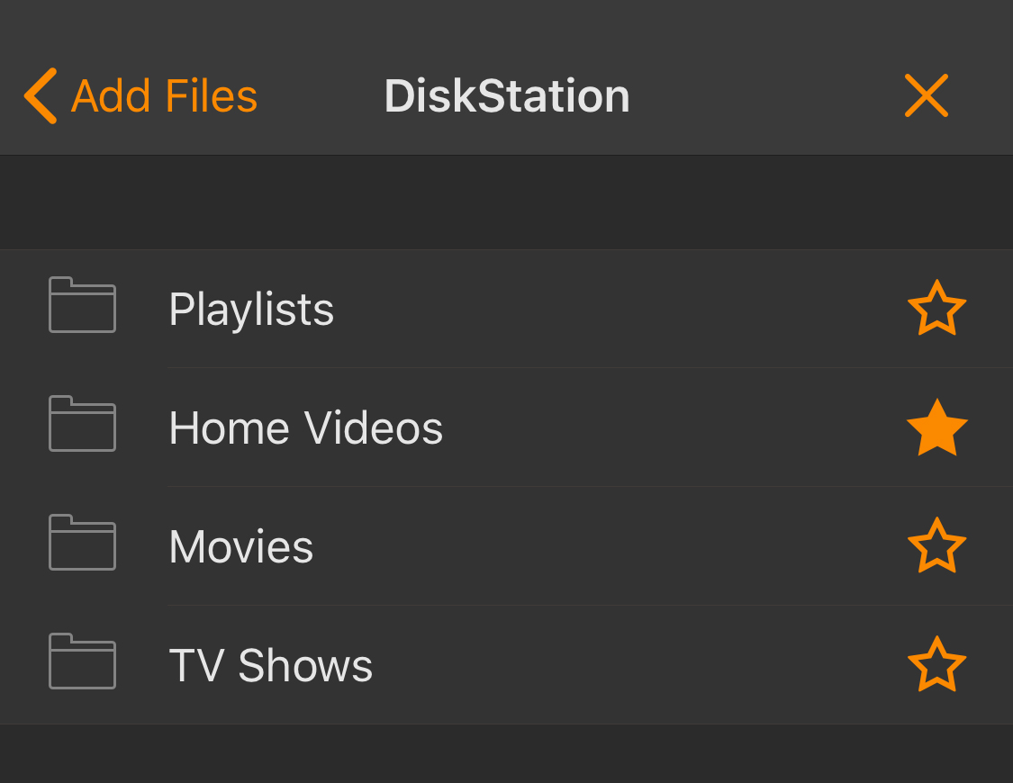

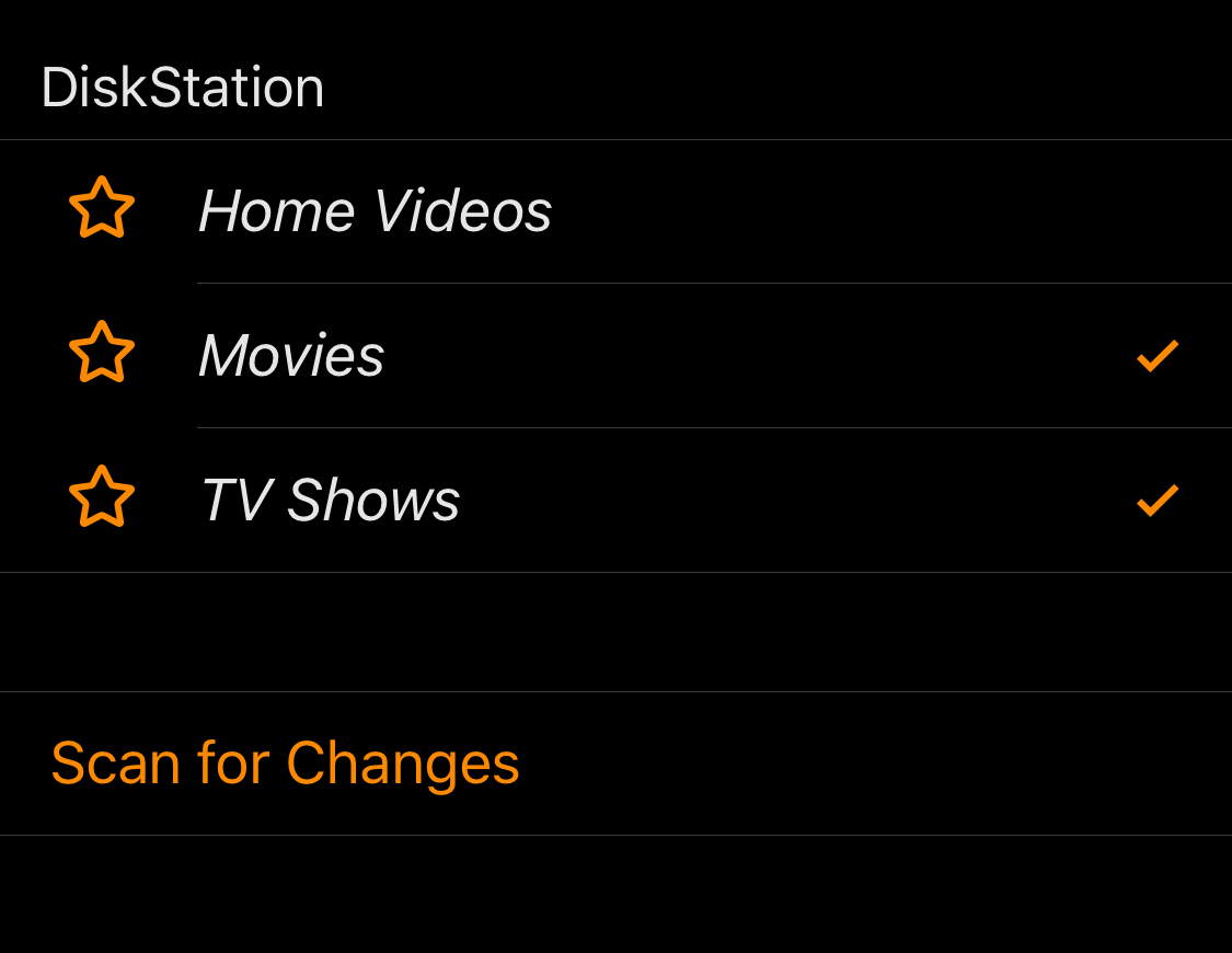

步驟 3 (選用)。 選擇一或多個要新增為「我的最愛」的檔案庫。這樣做會將媒體伺服器程式庫直接鏈結新增至「 Infuse > 檔案」畫面。
步驟 4 (選用)。 依預設, Infuse 會掃描所有檔案庫中的內容,但您可以在「設定 > 程式庫」中取消檢查不需要的程式庫,以限制它掃描的檔案庫。
步驟 5。 Infuse 將自動從您的檔案庫開始快取資訊和藝術品,並將此儲存在您的裝置上,以快速存取。完成此作業之後,您就可以在首頁畫面、搜尋頁面上使用檔案庫種類瀏覽影片,或直接從「檔案」畫面存取您的最愛。

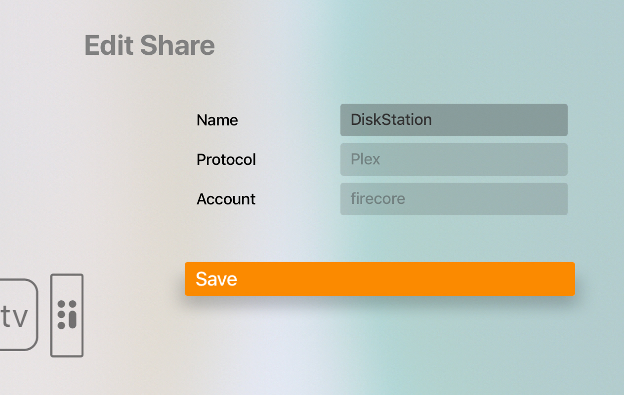

新增媒體伺服器連線(Apple TV)

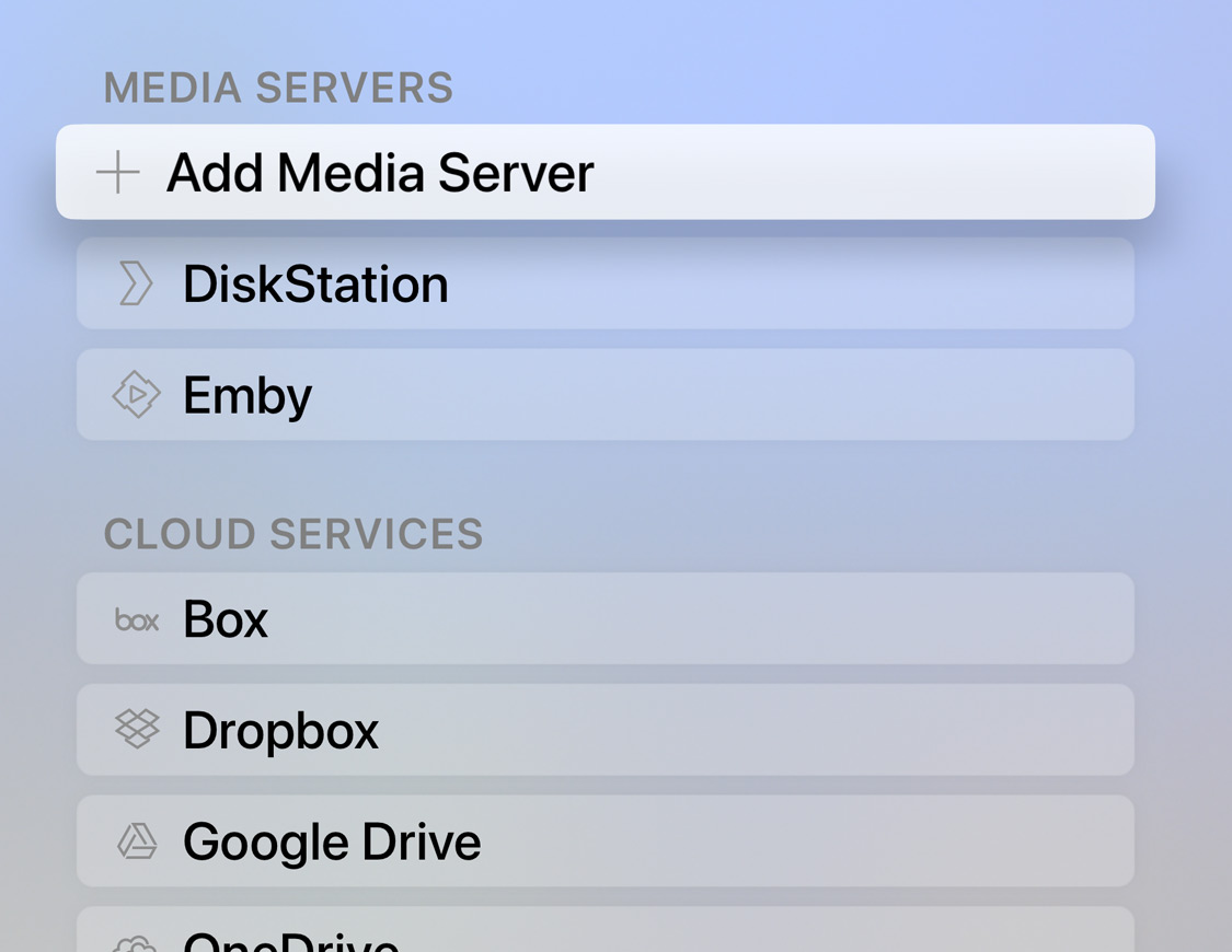

步驟 1. 導覽至設定 > Shares ,並點選 新增媒體伺服器 選項。
步驟 2. 請遵循登入媒體伺服器的步驟。

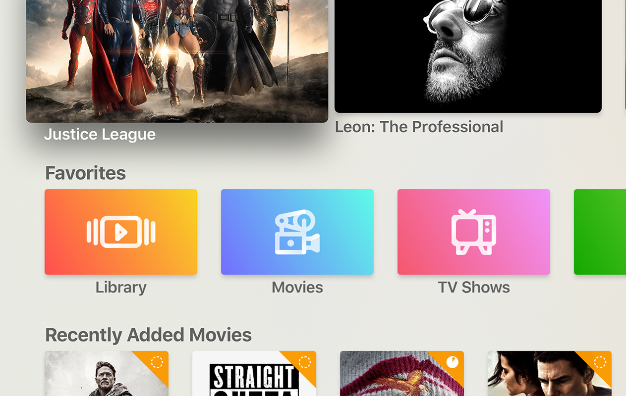

步驟 3 (選用)。 選擇一或多個要新增為「我的最愛」的檔案庫。這樣做會將直接鏈結新增至 Infuse Home 畫面上的程式庫。

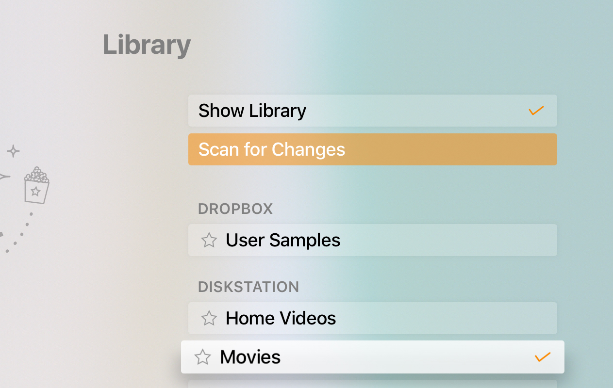

步驟 5。 Infuse 將自動從您的檔案庫開始快取資訊和藝術品,並將此資訊儲存在您的裝置上,以快速存取。一旦完成,您就可以在家庭螢幕、搜尋頁面上使用圖書館種類瀏覽您的影片,或直接從主畫面存取您的最愛。

透過點選設定 > 檔案庫中的「變更掃描變更」選項,也可以手動觸發掃描。在主畫面(iOS/macOS)右上角的「檔案庫」區段(tvOS)或重新整理圖示中點選「前次更新」文字,也可以觸發更新。
