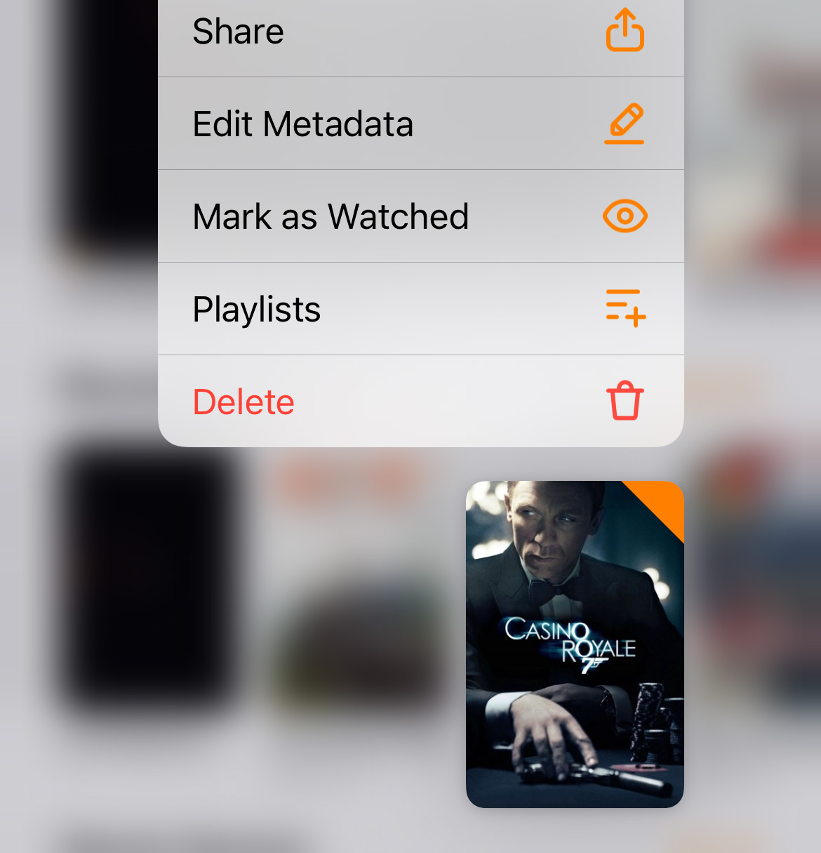

步驟 1:在視訊的海報上長按(在 macOS 上按滑鼠右鍵),然後選擇「編輯 Metadata」選項。
步驟 2:選擇出現在清單頂端的「無 - 使用內嵌的 metadata」選項。

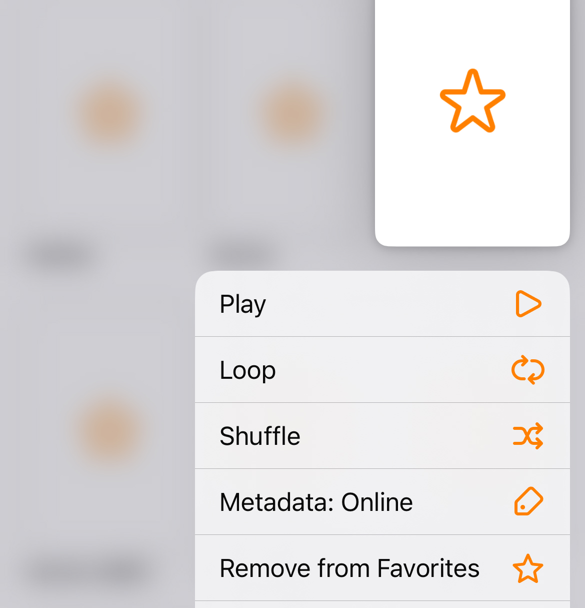

若要對整個資料夾 (包括任何子資料夾) 使用內嵌的 metadata,請長按(在 macOS 上按滑鼠右鍵)資料夾圖示,然後點選「Metadata」選項,將其從「線上」變更為「本地」。
標記為本機元資料的資料夾可取消標記,但快取資訊仍會保留,直到手動編輯標題或使用「設定」 > 「一般」中的「清除所有元資料」選項。

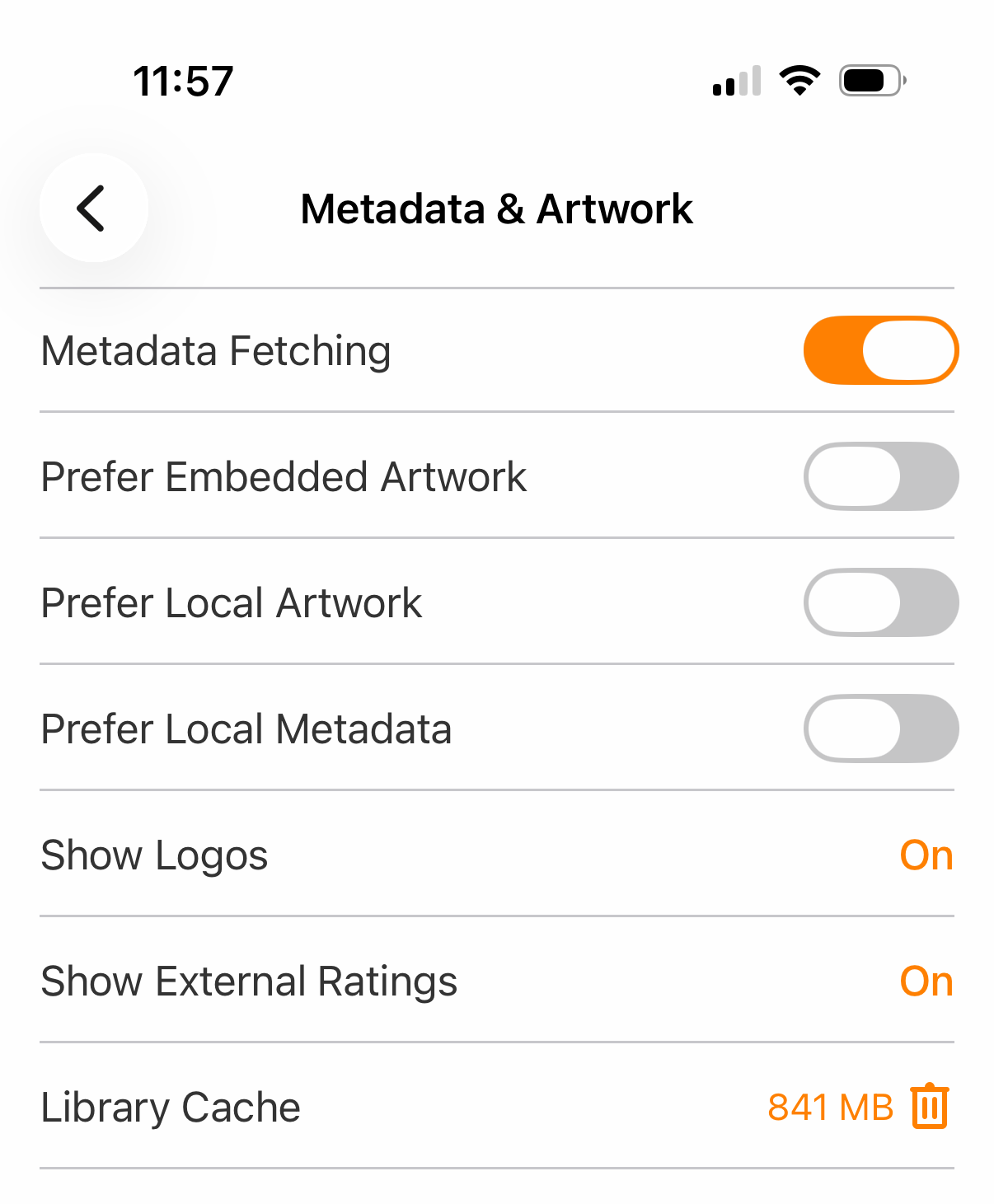

若要停用所有影片的元資料擷取功能 (並僅依賴內嵌的元資料/美工),請停用 Infuse > Settings > Metadata & Artwork 中的「元資料擷取」選項。
