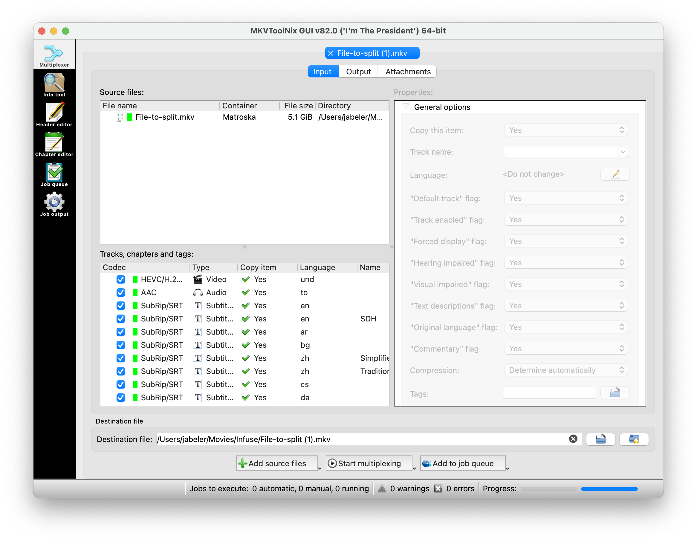

1. MKVToolNixを開き、ビデオを「ファイル名」ボックスにドラッグ&ドロップします。

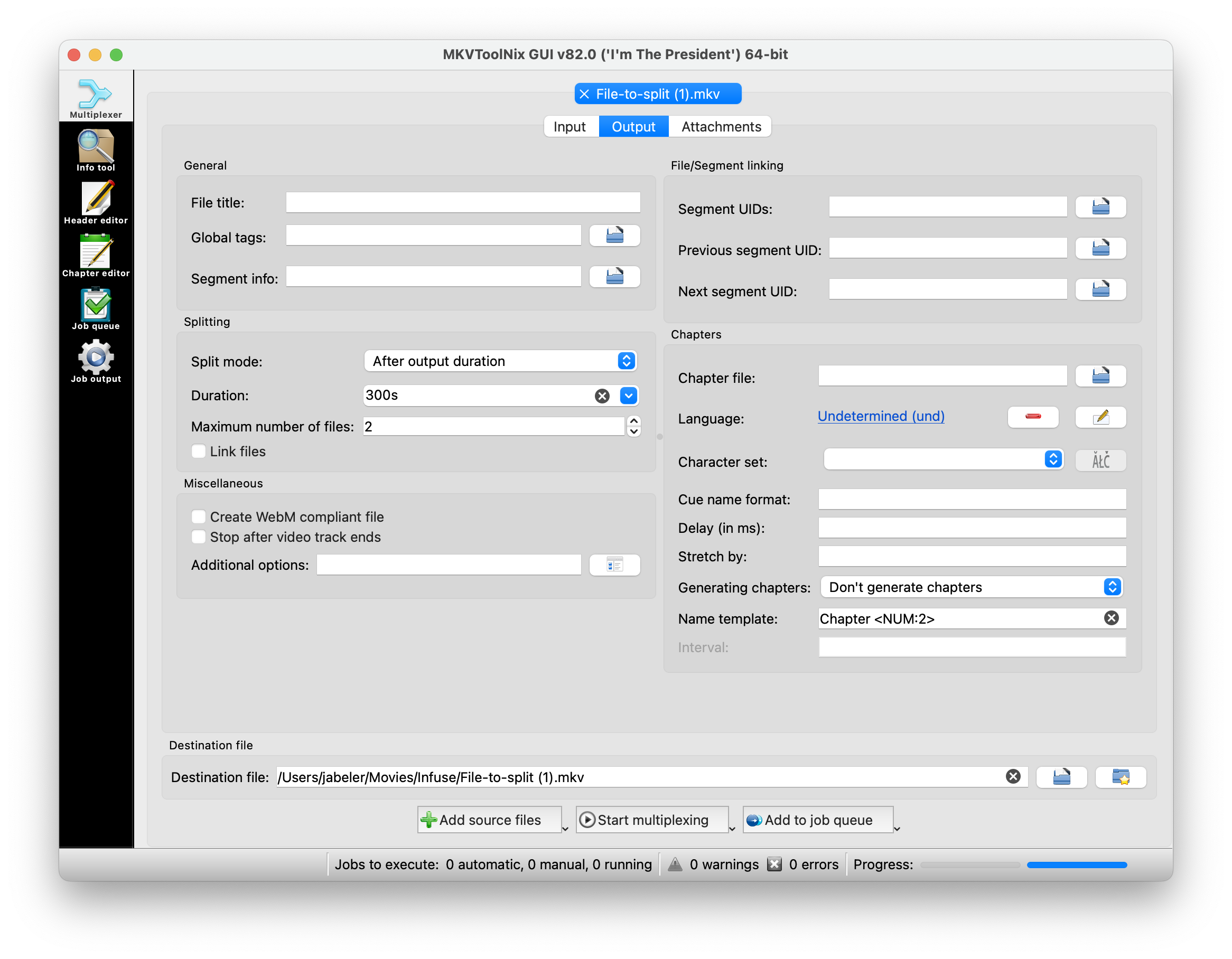

2. 上部にある「出力」タブをクリックする

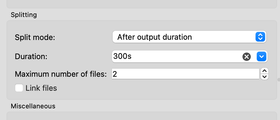

3.  分割」セクションに以下を入力する。
  • 分割モード:出力時間後
  • 持続時間300s
  • 最大ファイル数2

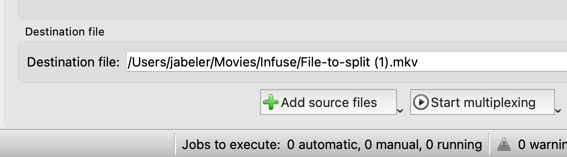

4. 保存先ファイルフィールドを探し、分割ファイルを保存する場所を確認します。そして、'Start Multiplexing'ボタンをクリックする。
5. これで大小2つのファイルが作成される。最初の小さいファイルだけを送ってください。
